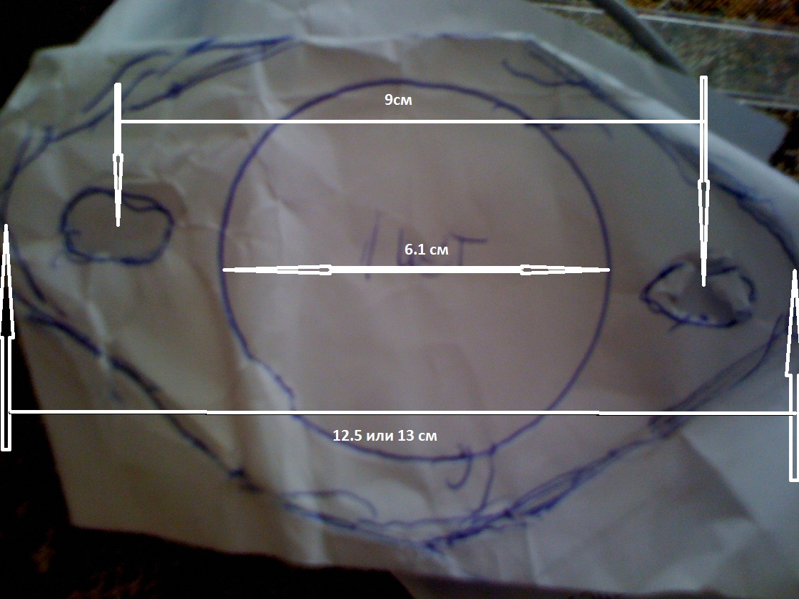

- - Maledict   Т.е. предварительно на бумаге сделать шаблон, купи...   16.4.2010, 0:32
- - ДЮЙМ   Старой прокладки нет? Лучше бы по ней. Можно колле...   16.4.2010, 0:42

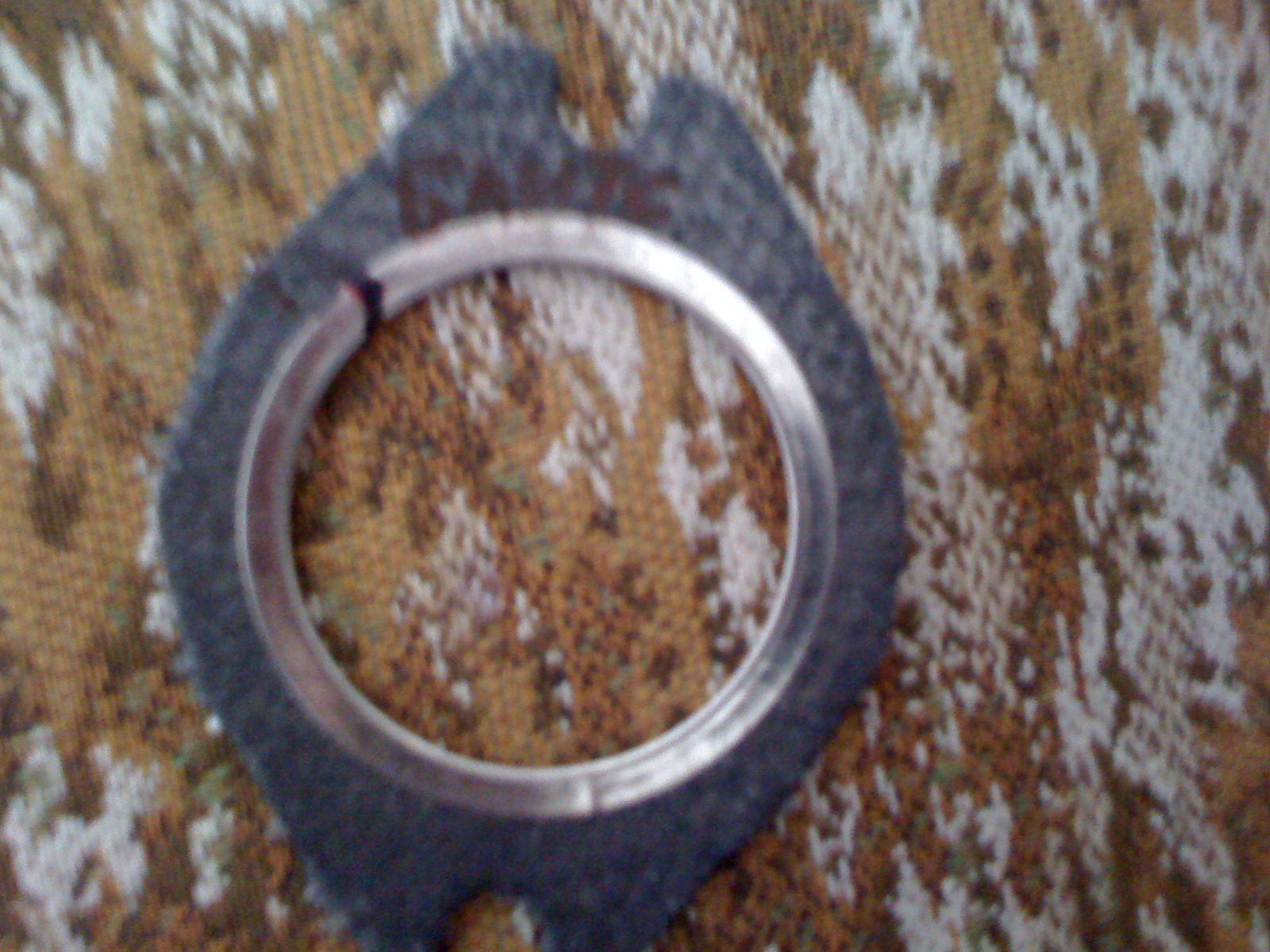

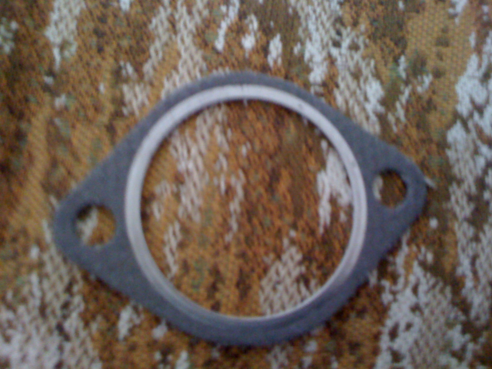

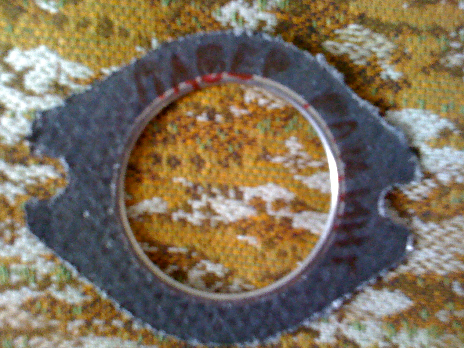

- - Maledict   О чудо, фирменные прокладки BlitZ Power Racing был...   27.4.2010, 15:48
