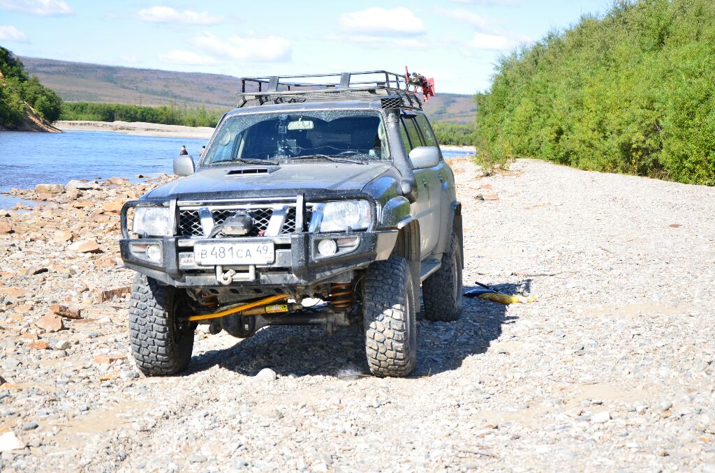

После нескольких лет активной эксплуатации машины я окончательно утвердился во мнении что лифт неизбежен как мировая революция. В результате тщательного изучения вопроса, отзывов специалистов и переписки с сафариводами вариант бодилифта был отвергнут в пользу лифта подвески. В качестве строительного материала были выбраны комплектующие Touch Dog как детали хорошо зарекомендовавшие себя на просторах ДВ.
Все работы по лифту были проделаны в мастерской Валерия Холоднова (ESTONEC), за что ему отдельное спасибо т.к. без его энтузиазма и профессионализма воплотить в железе все мои извращённые задумки не получилось бы.

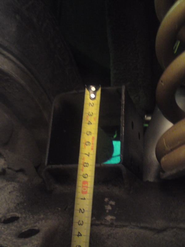

Наварены 80 мм металлические домики на задние чашки ограничивающие ход задних отбойников.

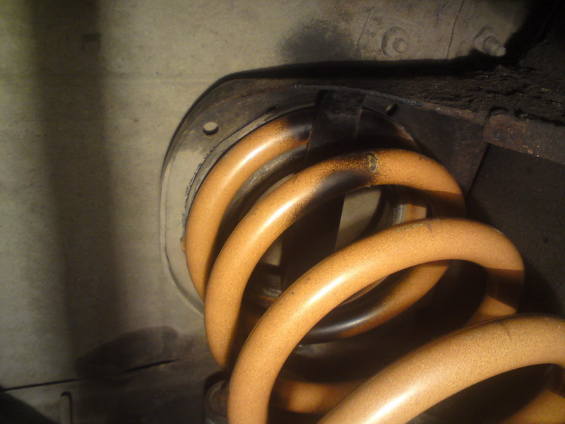

На чашки задних пружин установлены планки для закрепления пружин и предотвращения их вываливания при критических углах работы подвески.

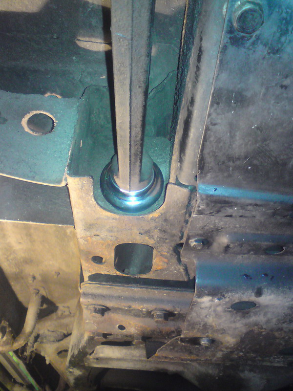

Перевёрнут задний кардан т.к. после лифта расстояние между ним и поперечной балкой на раме становится минимальным, после переворота узкая часть кардана оказывается над балкой и расстояние радикально увеличивается.
В качестве альтернативного варианта возможна была резка поперечной балки что негативно отразилось бы на жёсткости рамы.
В результате лифта расстояние от земли до порогов изменилось с 377 мм. до 533 мм.
(резина потёртая 265/70 R16)

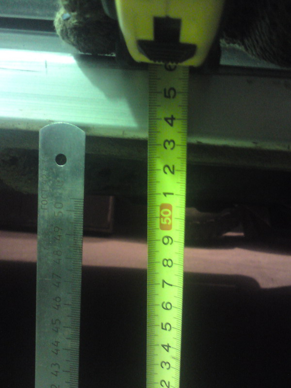

- - p.oleg   ЦитатаА можете на своём померить Померил наконец т...   22.1.2016, 16:39
- - 23898   p.oleg, У тебя каким способом машина лифтована?   24.1.2016, 5:59
- - p.oleg   Самым раздолбайским Пружины собачьи +3, аморты Зи...   25.1.2016, 2:15
- - VNZasl   Цитата(p.oleg @ 22.1.2016, 15:39) Померил...   25.1.2016, 19:21
- - p.oleg   там померял. Получается 4" Посмотри на панары...   26.1.2016, 14:13
