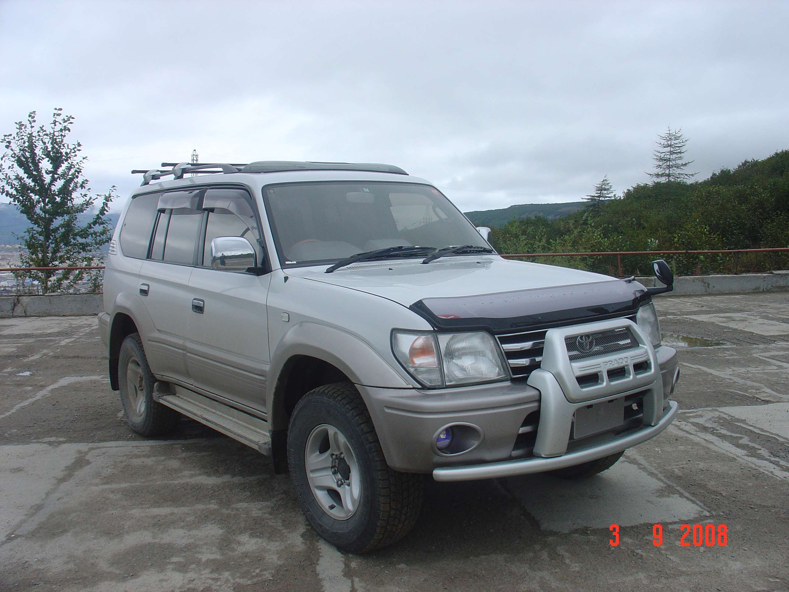

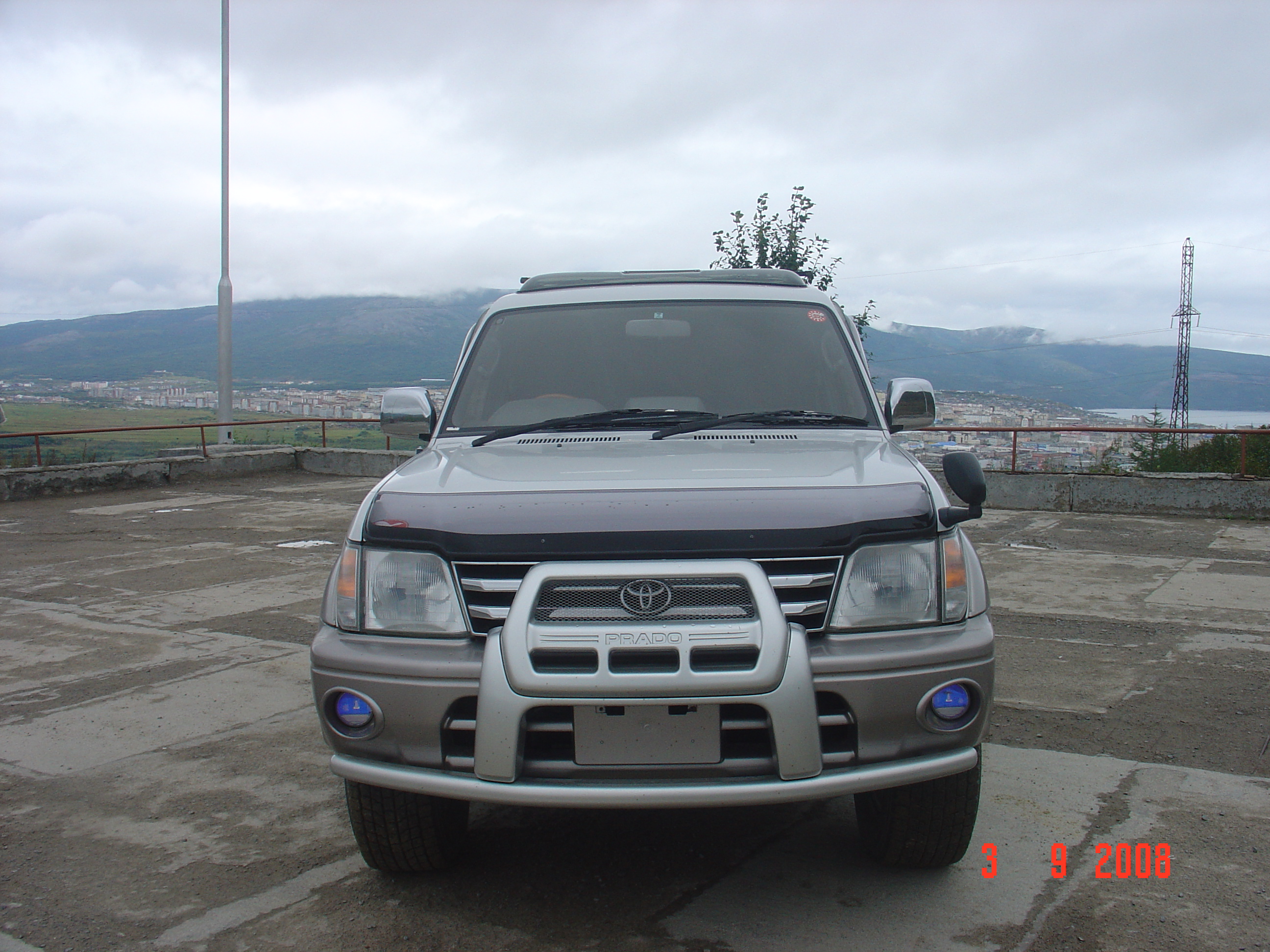

Ну вот как и обещал
[attachment
=6329:DSC05358.JPG]

Это просто праздник какой-то..! (с) К. Барабас

Так то TZ! Максимальная комплектация, мост задний LCD, посмотри на помпу топливного фильтра, к ней провода подведены? Если да, то это зимний вариант, тогда и кнопка идл ап должна быть и шторки на радиатор.
KZ отличнейший дизель, один из лучших. Тяги за глаза, какой там 3RZ, нервно курит он в сторонке) По приёмистости KZ только с 5VZ можно сравнивать, они наравне, а по тяге дизель понятно лучше. Следи за температурой под нагрузкой(перевалы, буксировка), но чтоб перегреть надо мозгов совсем не иметь, у меня стрела стабильно посредине в любой подъём стоит. Зимой заводится и прогревается тоже отлично, в любой мороз. Масло, фильтра меняй не затягивай. Расход топлива не малый 18-20л/100км в городе(ну это как ездить ещё), но оно того стоит, тем более другие два движка жрут поболе. Топливо да, левое не лей, а доп. фильтр перед основным топливным не помешает. Продаются прозрачные пластиковые для дизелей, с сеточкой в виде стаканчика, так он и воду не пропускает и видно когда пора менять.
В общем поздравляю, хороший машин, с отличной движкой.

То Человек в телогрейке: Да уж ... TZ - хорошая комплектация)) Знаю, что такие попадаются и с жесткими блокировками..А вот это уже ВЕСЧЬ!!! Там крутилки дифлока справа от руля нет случайно? А то я начну тебе завидовать)) В любом случае ПОЗДРАВЛЯЮ. declare.gif
