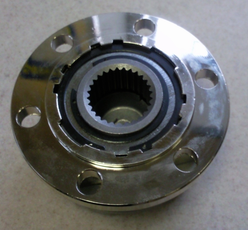

Уважаемые владельцы полноприводных автомобилей приспособленных к внедорожному передвижению, есть ли среди Вас желающие установить на своего коня ручные колесные хабы позволяющие экономить топливо в основном в летний период? Задавшись этим вопросом обнаружил такие штуки во Владивостоке. Предлагаю для минимизации расходов на перевозку и возможное получение скидки при оптовом выкупе автодевайса присоединиться всем желающим. Реальная экономия 2-3 литра на 100км. срок окупаемости 5000 км. Лично применять буду на ММС Делика. Производство Тайвань.

eXt, А чем они от родных ручных отличаются?

разница с Японскими в цене, Тайвань за пару получиться в районе 4500...

ага посмотрю я на тебя когда на улице -30, снег выше колеса и хаб надо идти включать, причем оба(еще нужно колеса откапать, но мы же за экономию) ... ИМХО лучше на 1-2 литра расход больше чем вот этой ерундой заниматься. японцы вам жизнь облегчают, а вы ... нет, я помню как в СССР на уазике нужно чтото покрутить чтоб поехало .... причем зная хваленую надежность тайваньских замков, видел я как они пополам разваливаются.

При чем тут зима и откопать? Я же написал про преимущественную эксплуатацию летом!!! Да и вообще если нет желания, а это решает каждый для себя, незачем устраивать бесполезный треп (!) я не просил коментировать решение! А по поводу установки хабов свободного хода могу добавить, что на серьезных и причем ЯПОНСКИХ машинах они установлены, а делетантов попрошу не вмешиваться...Nissan Safari, Toyota LC80. Передвигаясь на стоковом авто по городу Вас это конечно не спасет, а вот в продолжительных передвижениях очень даже заметна экономия и разгрузка агрегатов не помешает!

eXt,я бы тоже заказал себе эти хабы на Делику.
usver, по поводу прочности хабов- по дурости можно и ... сломать...
Много людей на Деликах по всей России их(тайвань) ставят и ездят...
Зимой просто эти хабы включаешь и забываешь о них до лета, а
вот летом их можно и отключить,чтобы зря не вращались привод с передним редуктором.
Я прошлым летом ездил без переднего редуктора-так авто просто летала!
кстати,расход ниже сразу на 3 литра где-то...вот так.мелочь,а приятно,когда по городу
укладываешься в 14-15литров на сотню...

В чем экономия летом по сравнению с автоматическими хабами ? я рычажек если поставил в 2вд у меня передний кардан не крутится , хабы разлочились автоматом , полуоси не крутятся в мосту , то же самое как и на механических вот только если сел на механических хабах в луже дерьма то нужно выйти по колено в эту лужу, насчупать их на осщупь включить, сесть за руль притащив в салон гавно, а потом выехав опять их выключить для экономии...
а зимой я так понимаю их вообще лучше не отключать и здесь уже экономия автоматических - очевидна!

мы наверно о разных хабах говорим ...
1 механические - на мой взгляд куча неудобств
2 автоматы(автоматическое включение за счет шайбы, шлицы на которой постоянно срезает) - гуано полное это не обсуждается
3 нормально-заблокированные замки - мне кажется разумный компромисс между пунктом 1 и 2
в этой теме разговор ведется как раз о первом и третьем варианте, а на 35 делку ставились мне кажется автоматы из варианта номер 2

Все правы и все отчасти.
У тебя не ступицы отключаются, а одна полуось, а это разные вещи. Сателиты редуктора работают, т.е. сопротивление вращению присутствует.
Ступичные же замки отключают зацепление с редуктором. Автоматы работают, но только фирменные и после дожной доработки.
Ручные хабы безусловно хороши. И не надо лезть в лужу или в сугроб. На то вам мозги и даны, чтоб ситуацию предугадать. Видишь говна - выйди, включи и езжай. Не хочешь - включи навсегда.
Предлагаемый Тайваньский (Китайский) аналог наверняка низкого качества. Ими уже торговали в нашем городе и результат известен. Разрыв пополам в самый неподходящий момент.
У меня на Блейзере стоят ВАРНовские ручные замки. Они с честью выдержали вращение 44-ых тапок 5,7 литровым мотором. Неоднократно рвал крестовины, а Хабы выдержали.
Экономия безусловно присутствует.
Рекомендую, но хорошего качества.

Меня единственное что удивляет - это цена ручных замков, там то конструкция до неприличного проста, никаких нанотехнологий нет, а цена порядка 8 тыс за два замка..

я не автомех конечно, но в мануале нарисована схема - там при включения 4вд работают пневмоклапаны и лочатся/разлочиваются оба хаба (магнит и пружина), схема приведена симметричная ничего не указывает что одна полуось в мосту отключается. правда в той схеме хаба и ступицы в разрезе разобраться трудновато ...
но специально проверял как то если 4вд отключено - машина едит - передний кордан не крутится, а если бы было зацепление или сопротивление вращению он бы крутился полюбому..

Автовладельцы smile.gif, хватит спорить ... У кого стоят автоматические хабы и им не нужны ручные, пусть так и будет! У кого стоят ручные - Вам вообще ни чего не нужно! Ну а тем у кого заблочен передний мост или редуктор на постоянку и у кого есть желание установить ручные хабы, прошу отписаться в личку, мне нужно знать кто будет заказывать и на какую машину.
Ну а тем кто переживает за качество, могу сказать что всё относительно и более серьезную деталь я бы не поставил на авто тайваньскую, а возить с собой старые хабы прозапас на всякий случай, а он может быть только в случае жесткого использования полного привода, нет ни чего сложного! Более того, смерть хабов в дороге не означает остановку...

Долгое время на Сафаре стояли автоматические хабы... довольно таки долгое... потом кончились...
сейчас стоят ручные AVM - и вроде как не ломаются.. да и не ломает выйти перед лужей да включить их.. на зиму включаю на все время...

 бы взял себе на Террано, но там есть на 27 и 28 шлицов.Что это и какие нужно мне я не знаю.Если бы кто подсказал?

VITOLD, думаю разница в двигателе, если определился пиши данные будем узнавать...
