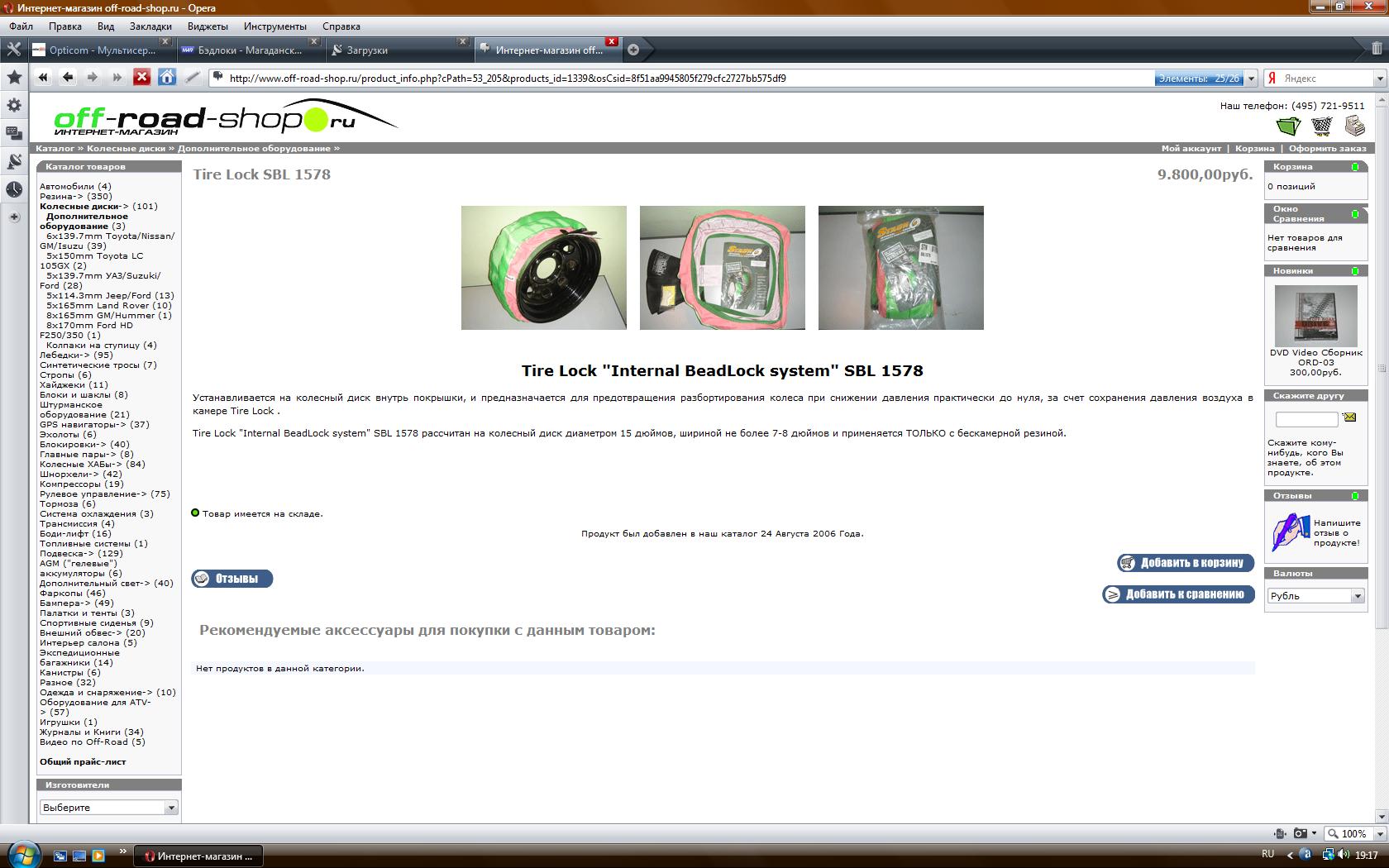

Есть, кстати, ещё вот такая приколюха.
"Всё фигня, кроме пчёл"... А если разобраться, то и пчёлы тоже фигня.
