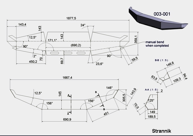

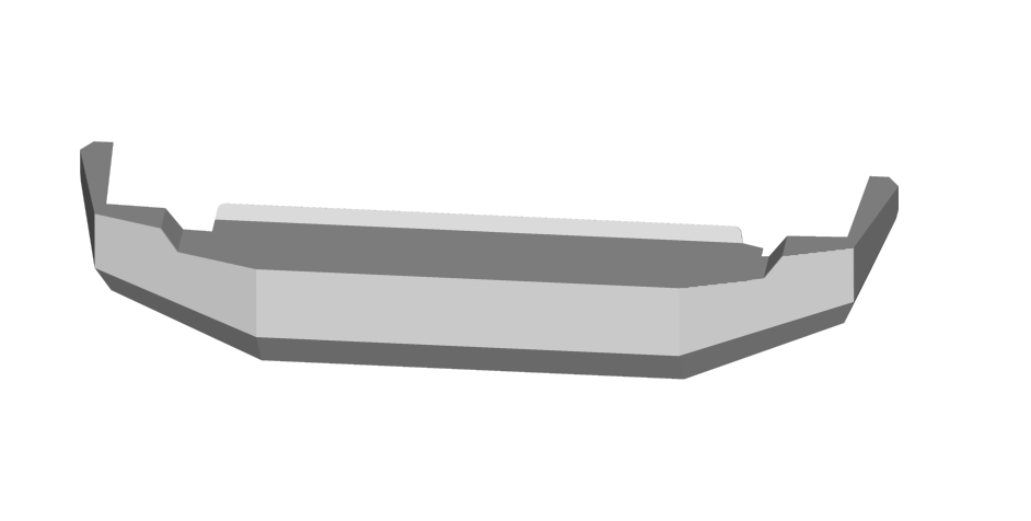

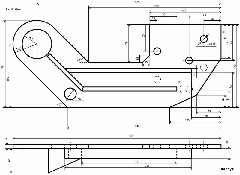

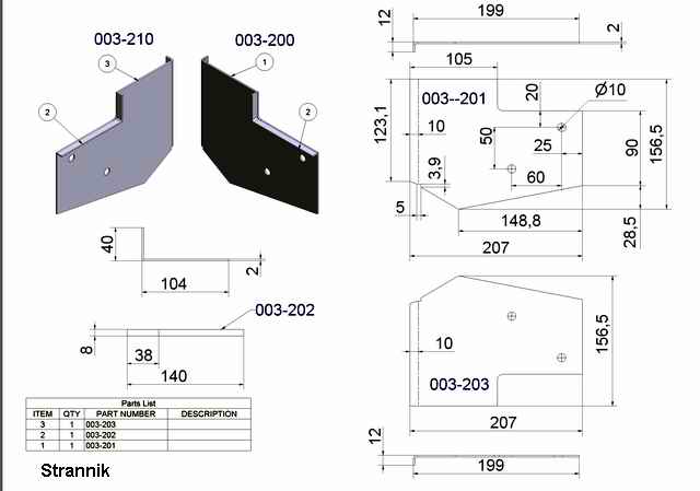

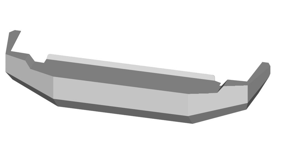

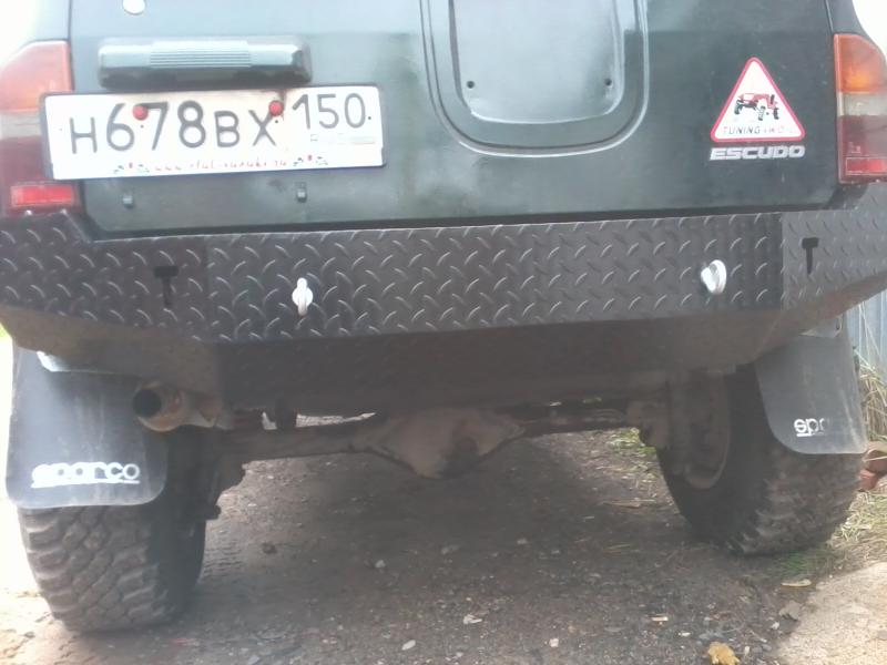

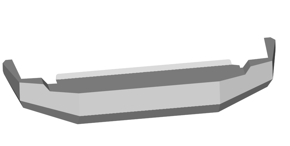

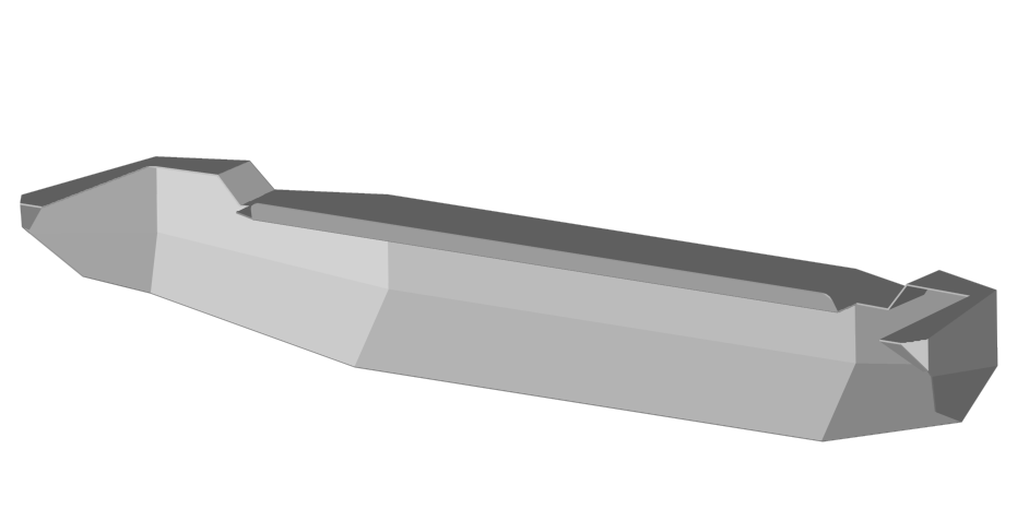

ЮВС, это чертеж бампера от странника на квадратного, в дополнение к нему скидываю чертеж крепления бампера к стоковой машине

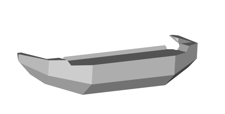

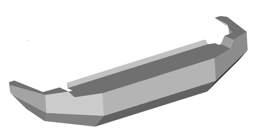

Также рылся в инете в поисках железного заднего бампера, и нашел таки .... и вот они заветные чертежи (в pdf формате)... на рисунках предоставленна 3D модель

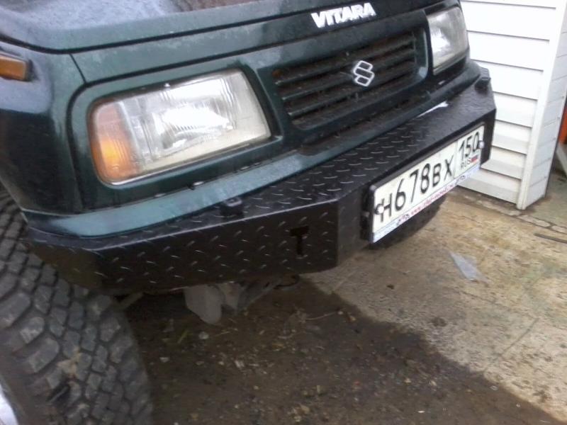

Ну и плюсом фоторгафии как эти бампера изготовленные из усиленного листа металла выглядят на машине...
информация взята отсюда:http://www.suzukovod.ru/showthread.php?t=7277

Андрей Викторович, передние бампера на круглого народ делает также по чертежам странника (самый первый пост) единственное отличие в ширине рамытоже самое и с задним (отличие только в ширине рамы) ну и само собой для какой цели ты его делаешь, одно если ты его делаешь для эстетической красоты, в этм случае могу тебе порекомендовать просто выклепать его из усиленного листового аллюминия, дабы не было тяжело и варить из 2 мм металла его нет смысла так как тебе придется искать очень хорошего сварного так как его может при варке очень сильно повести, а из аллюминия ты получишь ту же крепость бампера да и шансов повредить раму при таком бампере будет очень мало, а если для валки деревьев и под хай-джек то лучше из усиленого листового 3 - мм металла с дополнительными ребрами жесткости (на чертежах странника их нет, придется самому дорисовывать) при чем необходимо усилить при таком бампере раму, чтоб не погнуть её, как пишет народ в инете если не знаешь что получиться, то лучше сначала сделать развертку бампера из картона и доработать его, а уже потом варить из металла.

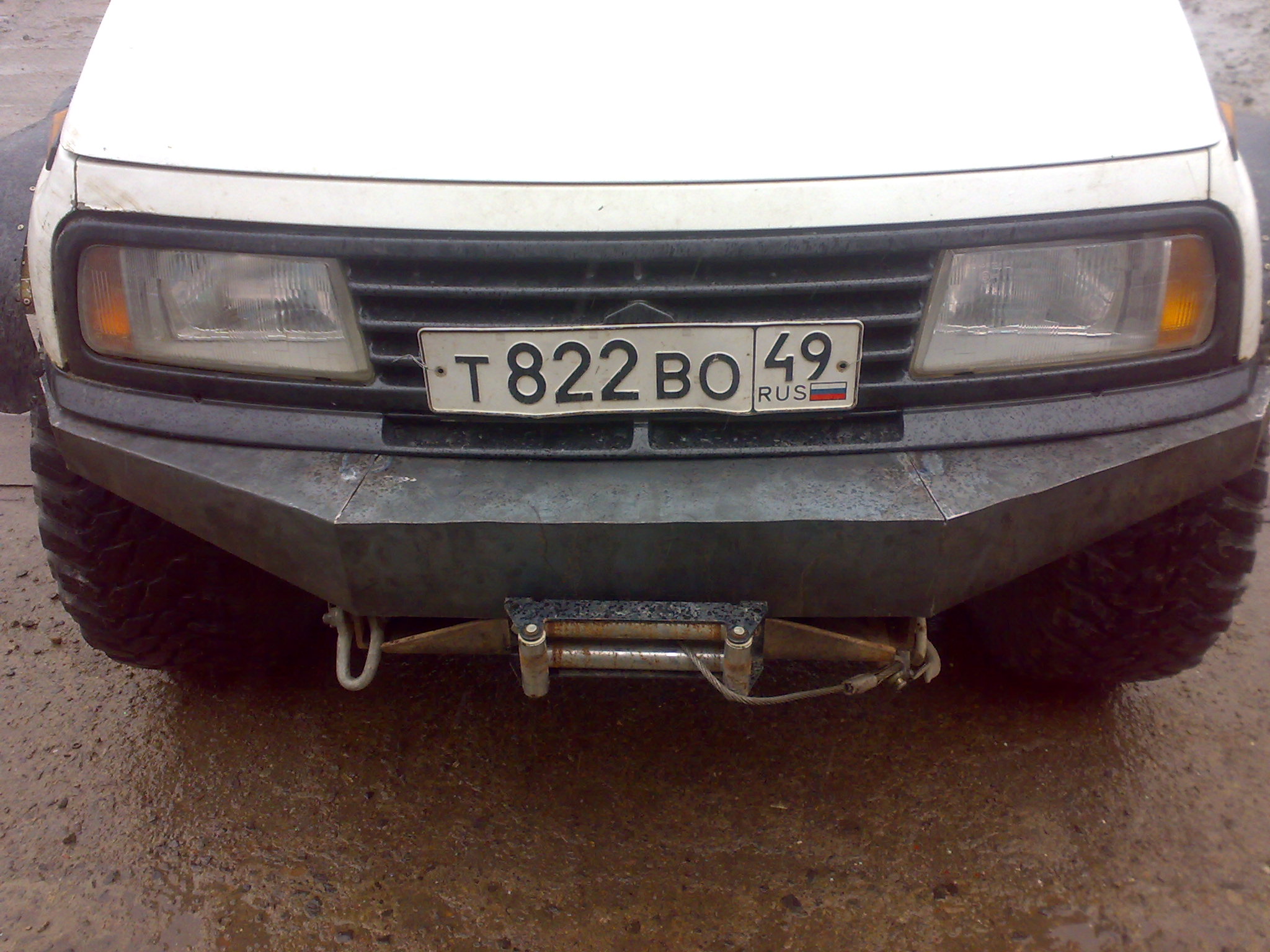

А у Вас металлический бампер? КТо Вам делал? и за сколько?

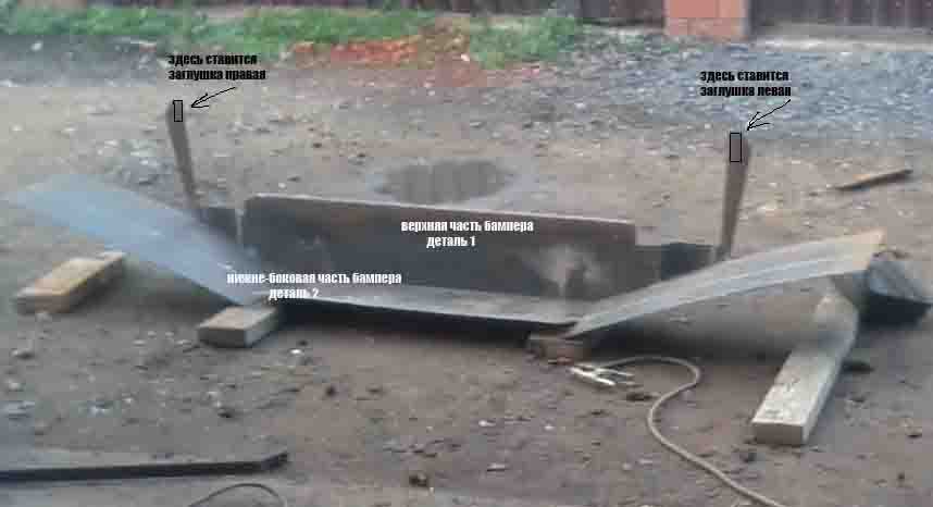

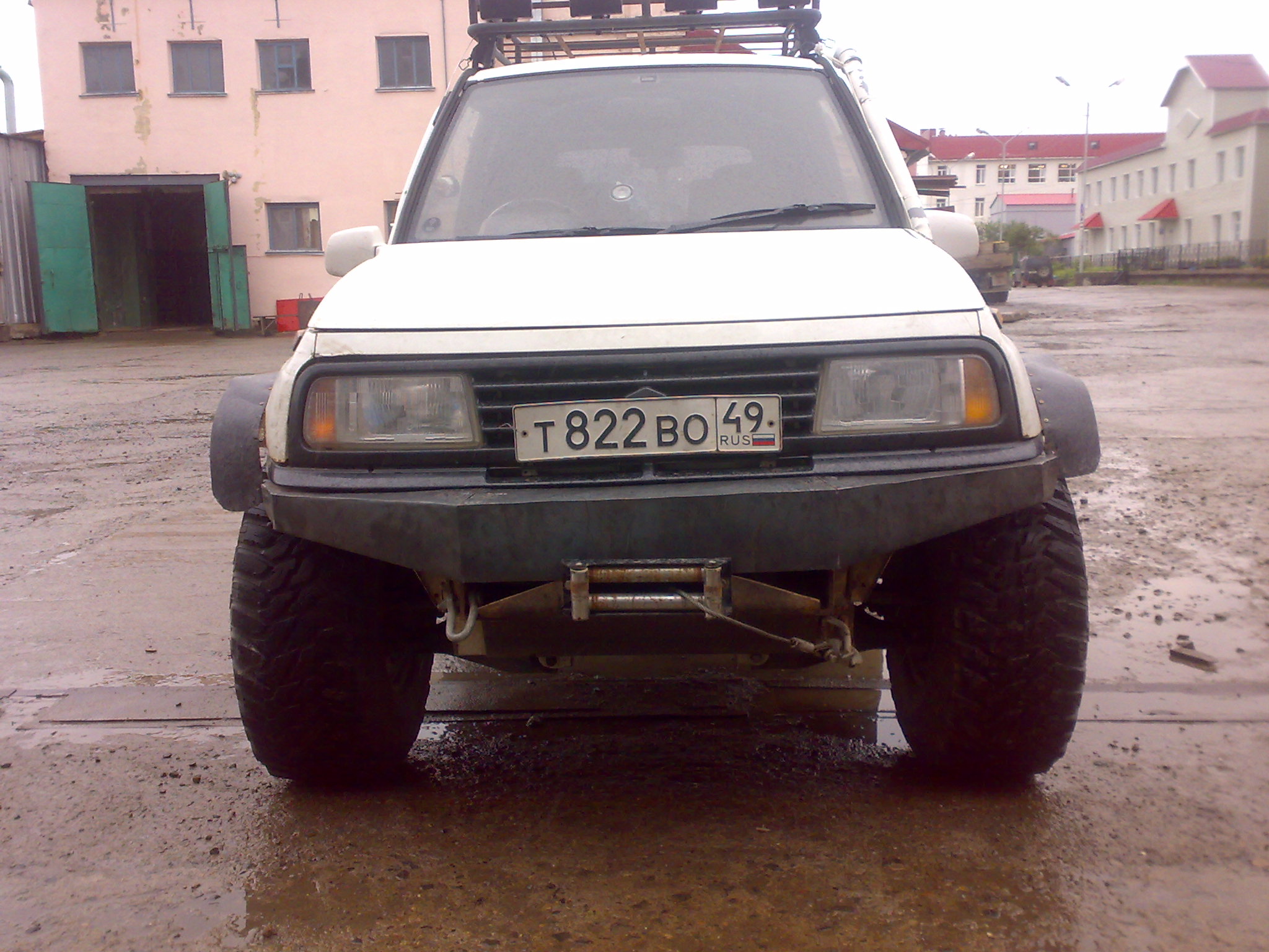

Вот както так получилось, метал 1.5мм.
