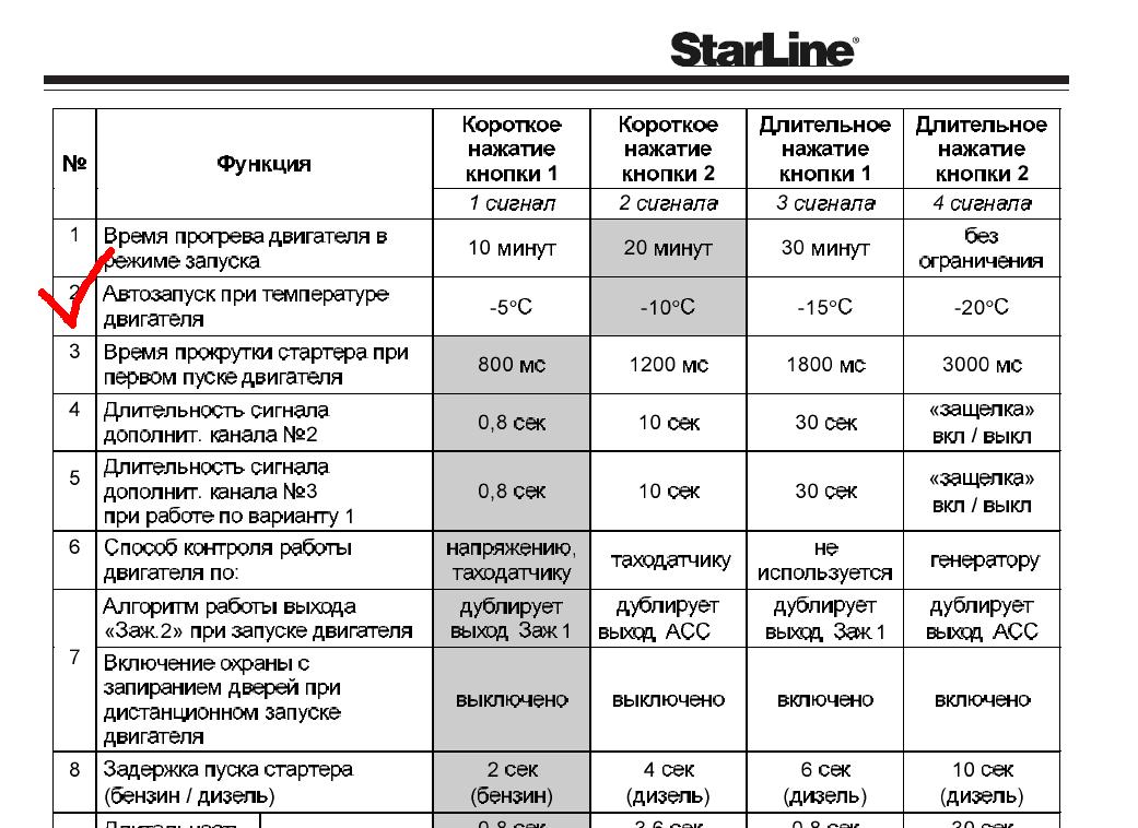

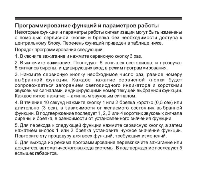

lisёnok Люди-и-и-и!!!! Подруга посеяла инс... 11.1.2009, 19:25
owl этого добра в инете навалом
у меня в электронном ... 11.1.2009, 19:37
lisёnok Цитата(owl @ 11.1.2009, 18:36) этого добр... 11.1.2009, 19:38
owl RE: Вопрос по сигналке Star Line A9 11.1.2009, 19:42
lisёnok Спасибо огроменское! 11.1.2009, 19:46![]() ![]() ![]() |
