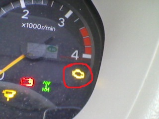

 Подскажите что за кнопка/что включает ? Warm Up
и что означает значок на приборной панели? Авто Тойота ТойоАйс 2004 г.в.
После нажатия кнопки очистки сажевого фильтра, загорелась лампа
. Авто не едет, плохо тянет.

первая кнопка переводится как "Разогрев", думай что это значит.
лампочка на второй фотке означает "Check Engine", т.е. неполадки в двигателе. Нуна конвульсиум автослесарей.

вторая фотка это некоректная работа двигателя .

Всем спасибо! Проблема решена, был забит топливный фильтр, прочистка и авто работает отлично. rolleyes.gif
