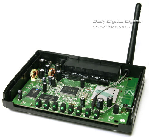

![]() Группа: Активный участник Сообщений: 4596 Спасибо: 1641 |
как можно заменить такую антенну

Ex_Prepod, уточни что означает "более мощная", как оно выглядит не предвзятым взглядом?
так-то любой уважающий себя роутер, из современных, имеет гнездо подключения внешней антенны. чего там, даже модем-свистки его имеют. |

Ex_Prepod, а, Тренднет
думается, что только кулибинский способ. Т.е. искать SMA-папу, подпаивать проводья, оторванные от родной антенны. Но тут сразу вопрос: уж коли мы озаботились портом SMA, то нафига нам Тенда? мы ж туда теперь и нечто посильнее сможет воткнуть. Если бы не одно сомнение, а осилит ли приемно-передающий тракт роутера более мощный сигнал, не будет ли его резать??? Ответ, видимо, даст только эмпирика. или поискать вариант замены роутера на что-то по достойнее, где всё уже есть. |

тенда - потому как из доступного и недорого в продаже в городе имеется.... под мои задачи должно хватить и тенды, сейчас при закрытых дверях сигнал есть, но гуляет в ниже среднего, а по окончании ремонта и расставлении мебели ситуасьон может ухудшиться... вот и хочу сие упредить, поставив усиленную антенну на роутер и на 2 устройства со съемными антенами, дивайсы со встроенным... ну с ними ничего не сделать.... -------------------- Судя по законопроектам, лучшая конопля растет около Государственной Думы...
