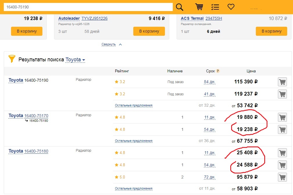

Тут проблема обозначилась уже по полной - потек радиатор. Время пришло. Пробег 230 т.км. Закономерно. Поставил на первое время SAT - понимаю, что вынужденная мера, но пока пойдет. У нас на работе люди ставили себе - у кого-то уже 4 года ходит, у кого-то меньше. Варианты на перспективу- либо заказывать с малым пробегом с распила из Владивостока, либо заказывать из Японии новый - стоимость на сегодняшний день 52 т.р. И ждать месяца 2. На форумах люди пишут, что лучше оригинал (б/у, либо новый).

если я правильно нашёл номер радиатора, то можно попытаться ухватить судьбу за хвост, хотя по этим позициям количество "1", то есть 90% что это просто в базе старая цена висит, а по факту придёт отказ. но 4 раза попытаться стОит)))
