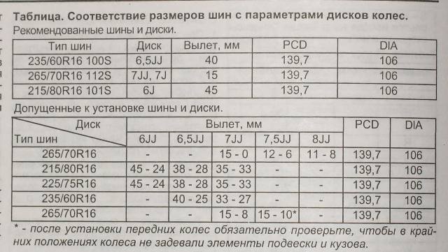

Подскажите какие стандартные параметры дисков колесных на сурфе 2000 года выпуска. В частности вылет.

Цитата(smalkin @ 6.5.2012, 8:48) ссылка доступна только зарегистрированным
Спасибо! — smalkin STARGAZER
crazybubble
сообщение 6.5.2012, 11:03
Сообщение #1040
Сообщений: 5112
Спасибо: 3225
Дублирую...
Спасибо! — smalkin
