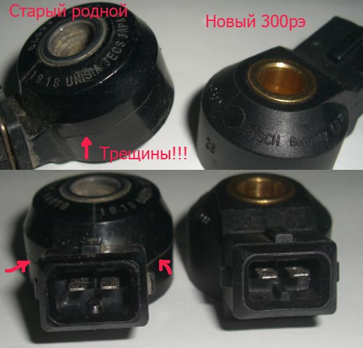

Как бы умер датчик давно.,, но это меня не грузило., а тут вот занялся.., подчитал форум, короче мона воткнуть датчик типо BOSH за 300рэ и всё будет работать..., вот картинки: ссылка доступна только зарегистрированным
Итого : датчики одинаковые внешне и по разъёму с родным.

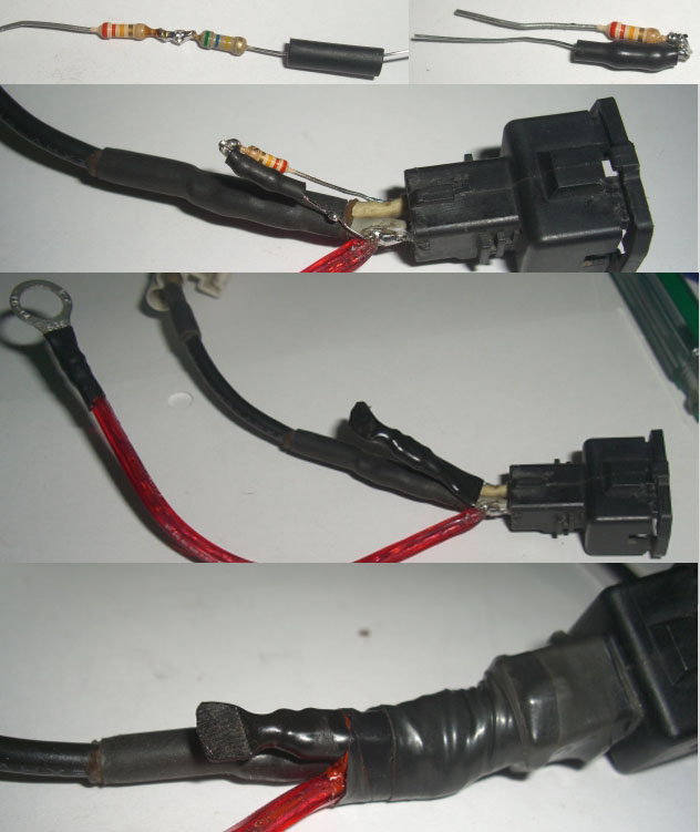

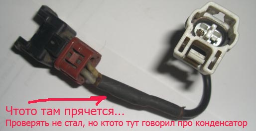

2. Меряем датчик Б.У. Сначала я сколхозил сопрот 582кОм.(из двух), но потом померив вторично обнаружил, что сопротивление уже 740кОм…О!, семь раз об дверь.., грею датчик на калорифере, меряю – 540 кОм, итого датчик меняет сопротивление.., и может тут фишка субару.., на прогретом и не очень движке.., ну да ладно, Ставлю старый сопрот 582кОм.

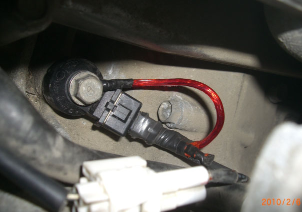

3. Бошевский не имеет сопротивления, и корпуса у него тоже нет. Нагрузила конструкция, которую Я разбирать не стал, уж очень всё хорошо запечатано, но Факт, что нога идёт на корпус (через датчик), а в бошевском корпуса нет, посему колхозю клемму под болт, Поскольку та штука запечатанная останется без корпуса.
4. Цепляю Акум, замыкаю чёрные клеммы диагностики, зажигание – Чек просто мигает…, всё привет., я так понял более ничего ни как обнулять не надо.
