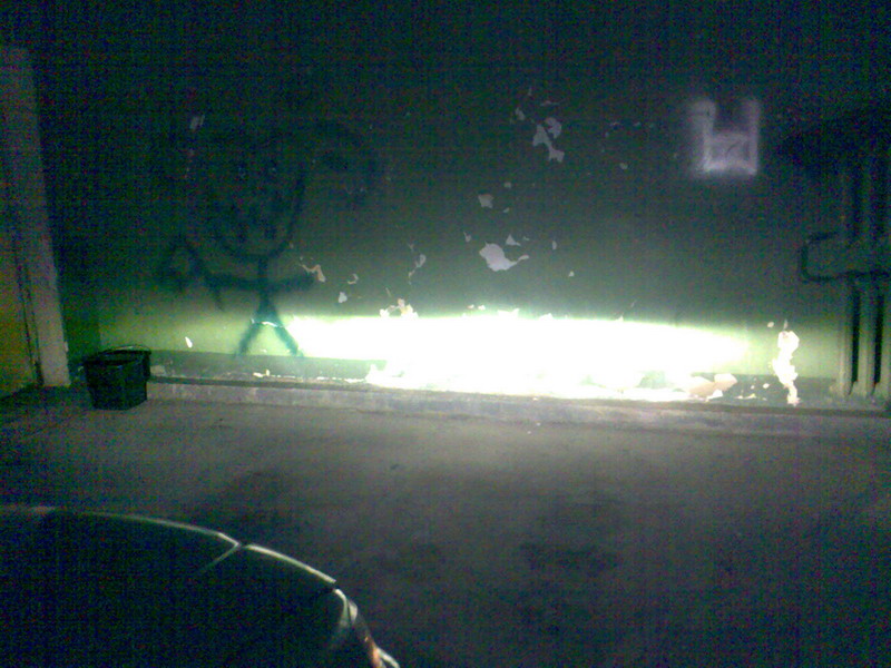

- - HILANDER   повернул лампы на 30 градусов, но галки на право н...   7.4.2010, 1:11
- - exPloZive   HILANDER, там ещё от формы отражателя зависит   7.4.2010, 8:45
- - Shiko   Цитата(exPloZive @ 7.4.2010, 7:45) HILAND...   7.4.2010, 12:30

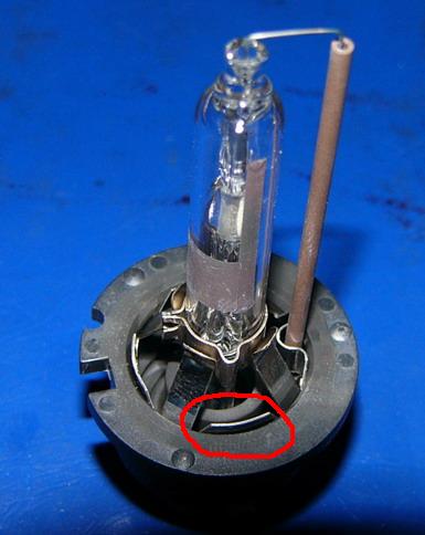

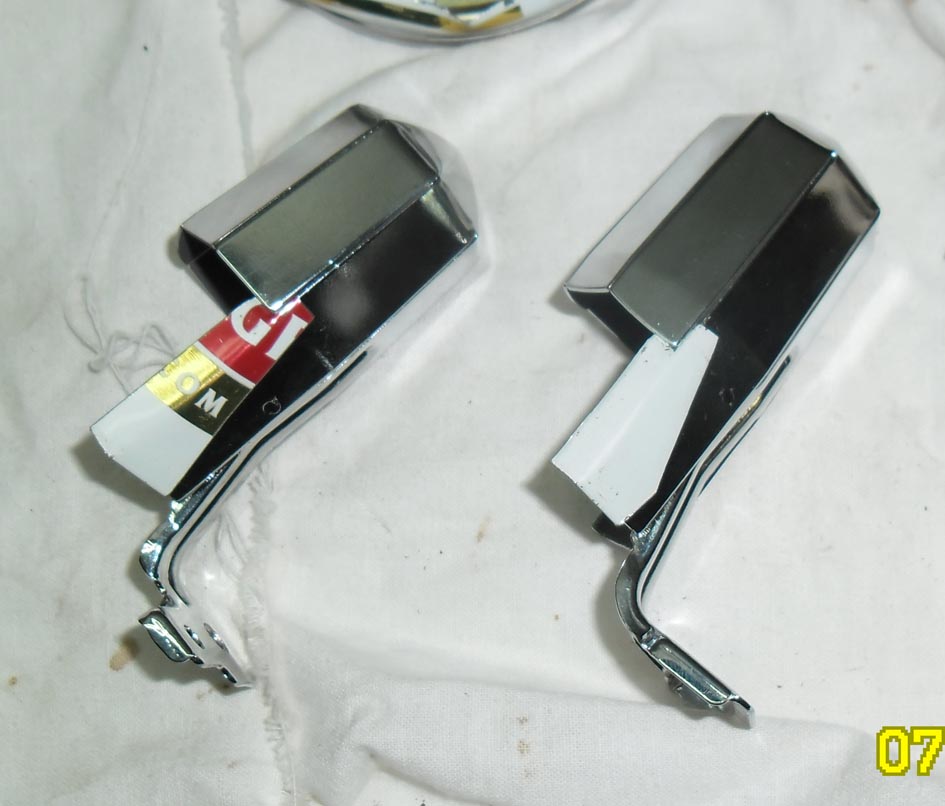

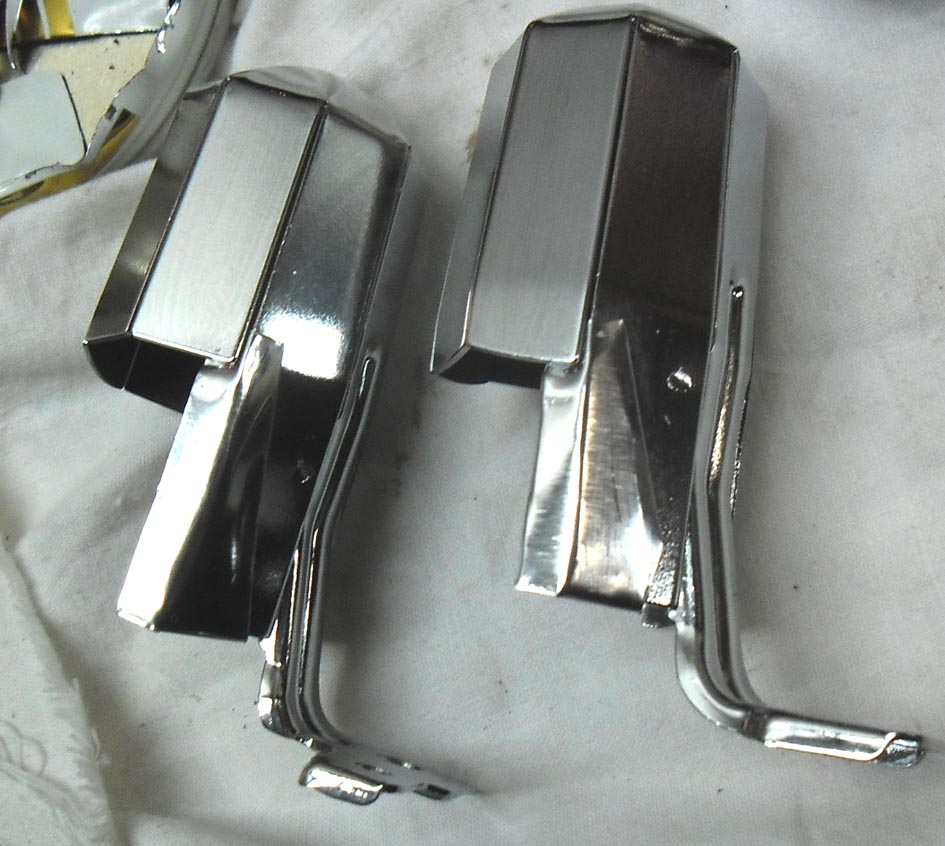

- - Oper   Блин... Как же заводской ксенон исправить?? Лампа ...   17.5.2010, 23:55
- - Shiko   Oper, лезвия ... Drom.ru   18.5.2010, 0:13

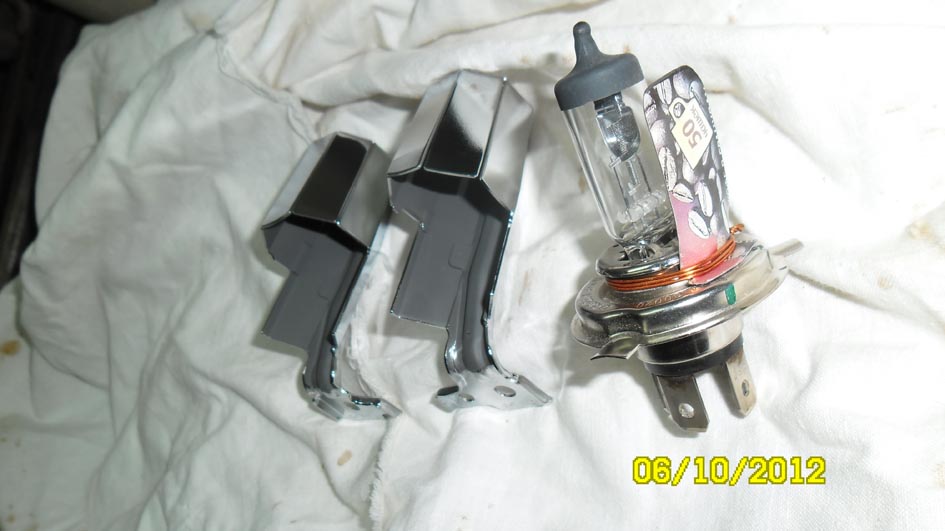

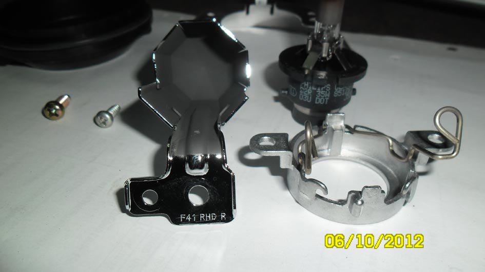

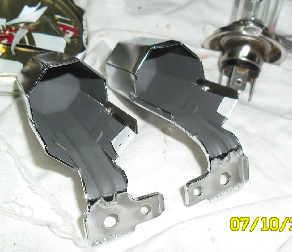

- - Лис   Воткнуть лезвие (его половинку)- избавиться от гал...   16.10.2010, 18:55

- - Ex_Prepod   а колпачек, который сверху ламы одет, с ним ничего...   18.7.2012, 13:27
- - miki   Цитата(Ex_Prepod @ 18.7.2012, 12:27) а ко...   9.10.2012, 22:03

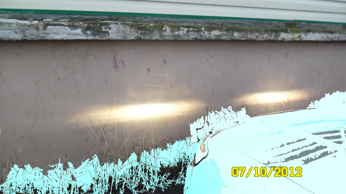

- - owl   у меня штатный ксенон с галочками, правда не прави...   9.10.2012, 23:01
- - Shiko   Цитата(owl @ 9.10.2012, 22:01) у меня шта...   9.10.2012, 23:41
- - Лис   owl, Посмотри сообщение № 60, и будет тебе счастье...   10.10.2012, 13:09
- - owl   жаль я не твой знаковый)   10.10.2012, 13:48
- - Лис   owl, Какие проблемы? Надо- сделаю. Делов на 20 мин...   10.10.2012, 16:54
