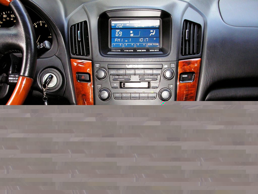

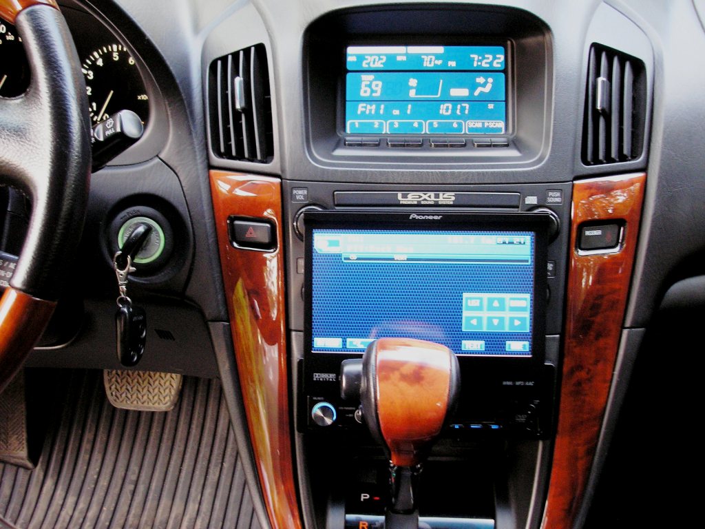

Oleg XT: "Хочу поделиться своим опытом установки DVD , и MP-3 в ретро RX c синим экраном. Надеюсь эта инфа будет кому нибудь полезна. Я купил переходную рамку в soundspeed.ru. Ждал месяц. Доставили курьером в Московскую область. Цена вопроса- 2500 руб. Качество пластика хорошее. Отличий по цвету и фактуре практически нет. Рамка подошла нормально. Только клавиши подогревов сидений подходят наоборот. Водительское сиденье – правая кнопка. Рамка для праворуких машин. Мелкие доработки и всё нормально. Выступ на корпусе клавиши был удалён наждаком и всё встало на свои места. Прикуривателя я лишился. Не курю. Но если он нужен, то в рамке есть место, для его самостоятельной установки. Между клавишами подогревов – как раз. При установке рамки был зазор больше нормы между рамкой и панелью, где надписи PRND2L. Эта панель крепится 4-мя болтами. Под панель были подложены шайбы – прокладки 5 мм, чтобы убрать зазор. Рамка встала хорошо, как родная. Примерил магнитолу, дал питание, выдвинул экран. Утопил магнитолу поглубже, до тех пор, пока ручка стала нормально ставиться на паркинг. Далее надо было решить вопрос как установить магнитолу (PIONEER AVH-P500DVD), не отключая штатную. Пришлось заехать в erta.ru и сделать линейный вход. (3500 руб). Там же со штатной головы вывели провод , который при получении напряжения переключает линейный вход. Этот провод соединили с проводом REMOTE на PIONEER. Знакомые электрики всё подсоединили (2500 руб + 1000руб за подсоединение камеры заднего вида) Проще говоря, если дополнительная магнитола выключена, то работает штатная. При нажатии кнопки включения на дополнительной магнитоле, штатная отключается и работает дополнительная (PIONEER). Громкость регулируется с головного штатного устройства в обоих случаях. Всё вроде бы удобно. Самое главное во всём этом, то, что качество звука стало намного лучше. Лучше в два раза. Штатную музыку слушать больше не хочется. Разница в качестве звучания видна невооружённым глазом или ухом. Штатный усилитель в багажнике работает с PIONEER весьма не плохо. Я оставил мысли по замене акустики в машине. AUDI - концерто конечно лучше, но и в ретро- RX стало жить приятнее. MP-3 теперь есть, звук через усилок, а не FM модулятор. Качество намного лучше. Чётные станции теперь есть. Если надо, то можно и DVD посмотреть с хорошим звуком. Монитор обычно убран. Приёмник и CD диски можно слушать и без монитора. Монитор нормально выезжает при положении ручки переключения передач, в положение N и D. В магнитоле много настроек и монитор не будет выезжать автоматически при включении зажигания. На паркинг можно поставить и с выдвинутым экраном. Подсветка дисплея и магнитолы синяя, или по вашему желанию. Камеру заднего вида я тоже установил. Зачем не знаю сам. Ночью работает не плохо. Экран то обычно убран. Звук стал намного лучше, а это для меня было главное. Интерьер всё это не сильно испортило. Фотки в прикр. файле."
