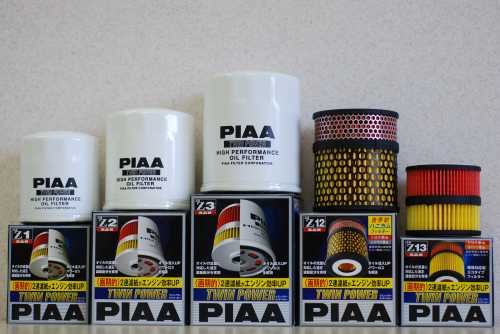

Кто какие фильтра (фирмы) используйте? Концепция разработки фильтров PIAA В двигателях, которые используются в автомобилях последних лет, продвигаются такие характеристики, как снижение расхода топлива, увеличение мощности и скорости. Основную роль в этом играет моторное масло. Что касается масляных фильтров, то считается, что они выполняют только работу по очистке масла от загрязнений (нагар, металлическая крошка). Однако, для того, чтобы масло показывало свои наивысшие характеристики, требуется использовать его с высокоэффективными масляными фильтрами. Японская компания PIAA разработала масляные фильтры Twin Power, которые проявляют максимально высокую эффективность фильтрации! В настоящий момент времени фильтры PIAA обладают самыми высокими фильтрующии свойствами в мире. Для этого используется специальная двухслойная фильтрующая бумага, способствующая отличному протоку масла. При этом повышается приток масла, значительно снижается потеря энергии и, соответственно, вырастает КПД двигателя. Двухслойная комбинация бумаги состоит из бумаги с высокими характеристиками (10 микрон) и стандартной бумаги (20 микрон). Именно это уникальное сочетание придает отличные фильтрующие характеристики долгое время и снижает потерю давления до максимального предела. Соотношение фильтрующей бумаги 40/60. Также фильры PIAA имеют широкий диаметр впускных отверстий для масла. Это сохраняет ровный поток масла, снижая степень потери давления. При использовании фильтров PIAA масло очищается полностью от всех примесей и микрочастиц. Рекомендации по замене: Для того, чтобы сохранить энергосберегающий эффект и отличные характеристики двигателя, рекомендуется производить замену каждые 6000 км. Процесс замены фильтра: 1.Проверьте соответствие фильтра вашему типу двигателя. 2.Устраните загрязнения на поверхности прилегания фильтра на двигателе. 3.Проверьте новый фильтр и убедились, что прокладка нового фильтра правильно вставлена в канавки, после чего нанесите моторное масло на поверхность резинового уплотнителя. 4.Закрепите фильтр, поворачивая его по часовой стрелке, после того как поверхность для прилегания фильтра на двигателе присоединилась к прокладке, затяните фильтр на ѕ поворота с помощью специального ключа. 5.После того как фильтр установлен, залейте масло, дайте двигателю поработать в течение 3 минут, затем проверьте - нет ли течи масла в местах уплотнения масляного фильтра и пробки поддона картера двигателя, после чего заглушите двигатель и проверьте уровень масла. Производитель: PIAA Co., LTD 222-0033 преф. Канагава, г. Йокогама, р-н Кохоку, Йокогама 2-12-1 Сообщение отредактировал Maledict - 25.1.2010, 17:16 -------------------- [Team Мирный Танк] [Guardians Of The Blind Team]

Maledict, а где у нас купить то такие фильтра??? =))) на мою машину заехав в 3 магазина я покане нашел хотя мотор обычный ничем не особеннн =))) НО ***я нету и все

Цитата(ASS @ 25.1.2010, 16:15) ссылка доступна только зарегистрированным У Акиры есть представители в Магадане, но они не возят их.
А я себе фильтра в Москве набрал. -------------------- [Team Мирный Танк] [Guardians Of The Blind Team]
