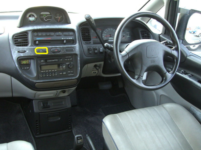

УРА! сегодня преобрел Делику (дельфин)! машина ВестЧ, причем, конкретно сбольшой буквы В.
правдо после поездки возикли вопросы: 1. есть ли подсветка положения температуры и скорости вентилятора печки, у меня они почемуто не подсвечиваются (не поверю, что япы могли так облажаться), по сему вопрос, как снимается панель для замены лампочек? 2. где находится кнопка обогрева заднего стекла? (у себя я её так и не нашел) 3. где взять мануал для делики на русском в .pdf формате? блин столько эмоций что не могу собраться с мыслями -------------------- НЕ ВСЯК ТО ВРАГ КТО НА ТЕБЯ НАГАДИЛ И НЕ ВСЯК ТОТ ДРУГ КТО ТЕБЯ ИЗ ГОВНА ВЫТАЩИЛ (народная мудрость)

hronik 1.Подсветки положения темпера и вентилятора печки ... 16.1.2010, 1:49

DarKKKK Лампочки подсвечивают каждую панель на любом яповс... 4.12.2010, 1:22
antonyo не забывайте про болезнь делик.... аккуратно снима... 4.12.2010, 12:12
Shurik_ норм все снимается,просто надо чуток отогнуть и ув... 4.12.2010, 12:43
awaks Цитата(dragster @ 15.1.2010, 23:40) УРА... 4.12.2010, 13:11
Denn Спасибо...Понял...Буду Аккуратно разбирать паласт... 5.12.2010, 18:28
Shurik_ У меня так же прогревается меньше середины,но печк... 5.12.2010, 18:37
