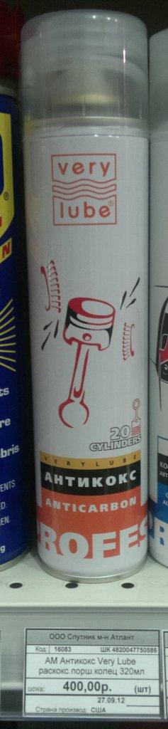

- - Defined   А кто такой пользовался? В инструкции: (по памяти...   19.10.2012, 19:01

- - Диагност   Defined, я такие балончики юзаю. Результат положит...   20.10.2012, 20:10

- - ARIK   Defined, я недавно таким баллоном раскоксовку дела...   23.10.2012, 10:18
