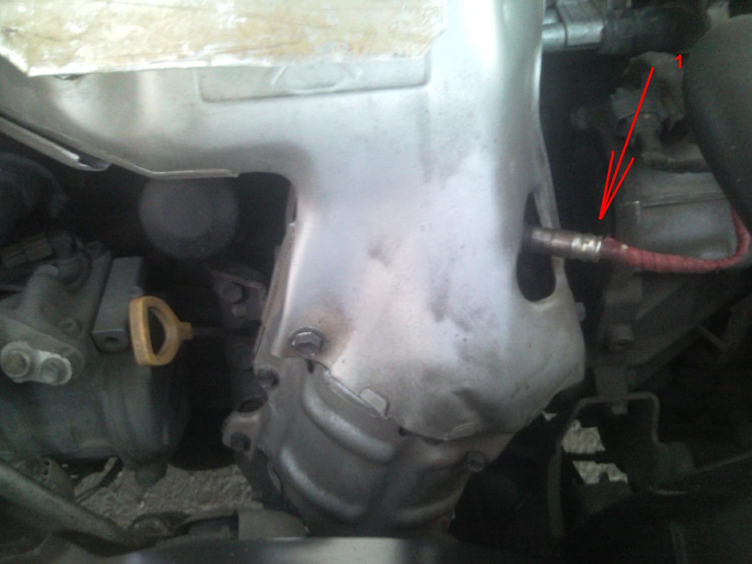

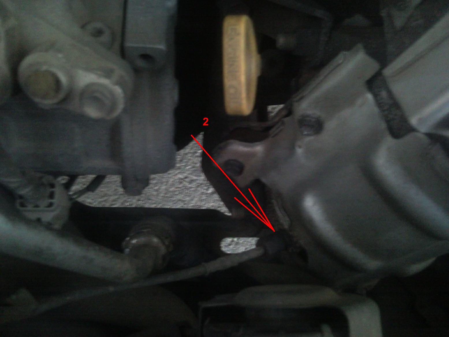

Вопрос такой. Если первое это лямбда он же кислородный датчик, то тогда второе что? И какой датчик менять если диагностика показывает дифект лямбда? По мануалу они оба кислородные датчики, а в интернете все обсасывают верхний большой датчик (тот что у меня под первым номером) -------------------- |

первый меняй, второму мало достается.
вот там внизу темы есть каталог бош, там все замены есть, нтк - гуано. ссылка доступна только зарегистрированным Сообщение отредактировал dissector - 28.6.2012, 19:39 -------------------- наружная реклама, световые буквы, подсветка зданий

первый меняй, второму мало достается. вот там внизу темы есть каталог бош, там все замены есть, нтк - гуано. Они наверно оба "космос" стоят -------------------- |

бош - от 1600 до 4000.
хватает на 40000-60000км -------------------- наружная реклама, световые буквы, подсветка зданий

тоже столкнулись с проблемой этой лямбды, диагностика показала что второй, но раз менять то оба,стоят там DENSO, а цены по инету от 5000 и выше...(Фубара...
