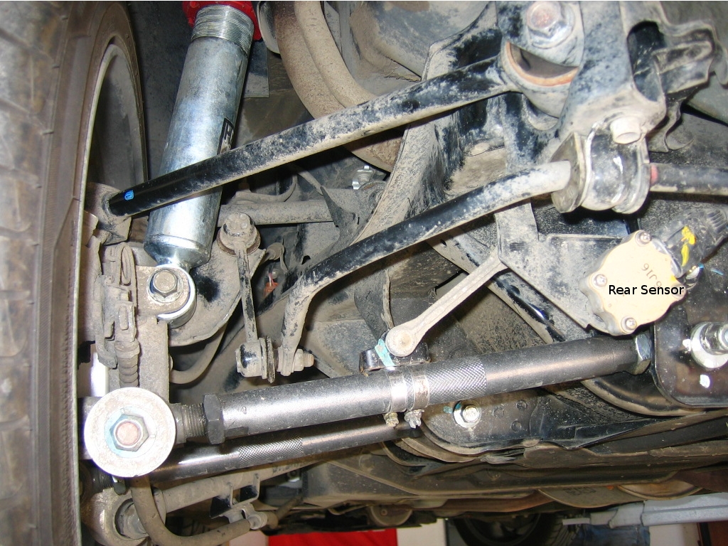

Цитата(Энтони Хопкинс @ 9.1.2010, 19:32) *
Я хочу знать, действительно ли автокорректор фар считывает инфу или как-то зависит от положения штока ТЕМСовской стойки и если поставил обычные, что делать с ним?
Запросто так могло быть, но вот европейском акорте это сделано иначе, два датчика на кузове один сзади, другой спереди, которые считывают положение кузова.
Слушай, а возможно и такое у меня, хотя из ста даю всего проценттов 20-30. Не попадался мне такой датчик, хотя х/з, возможно я не смотрел так внимательно, чтобы его найти.

Проблема была в датчике. Так как я снимал стойки, то рычаг, который идет к датчику от ходовки, вывернулся в сторону. Помогло тупое отсоединение его от датчика, выравнивание как надо, и подсоединение назад.
Ничего сложного.
А, датчик такой же, как на фото Maledicta. Стойки никакой роли в электроники коррекции фар не играют.
