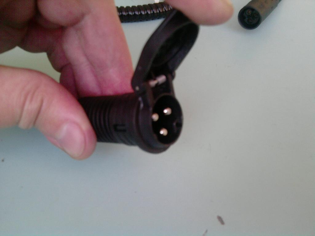

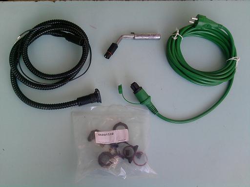

BigPapa Подогреватель DEFA 4.1.2010, 7:43
BigPapa Это сам тэн (220в, 400вт), который вставляется в г... 4.1.2010, 8:01

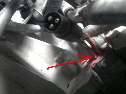

BigPapa Вот так тэн установили в отверстие рубашки блока (... 4.1.2010, 8:12
Vladimir Цитата(BigPapa @ 4.1.2010, 6:43) Приобрел... 4.1.2010, 8:16

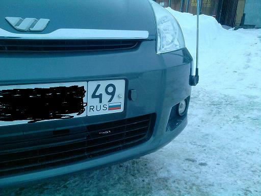

BigPapa Далее самостоятельно снял бампер, провел кабели, у... 4.1.2010, 8:26
