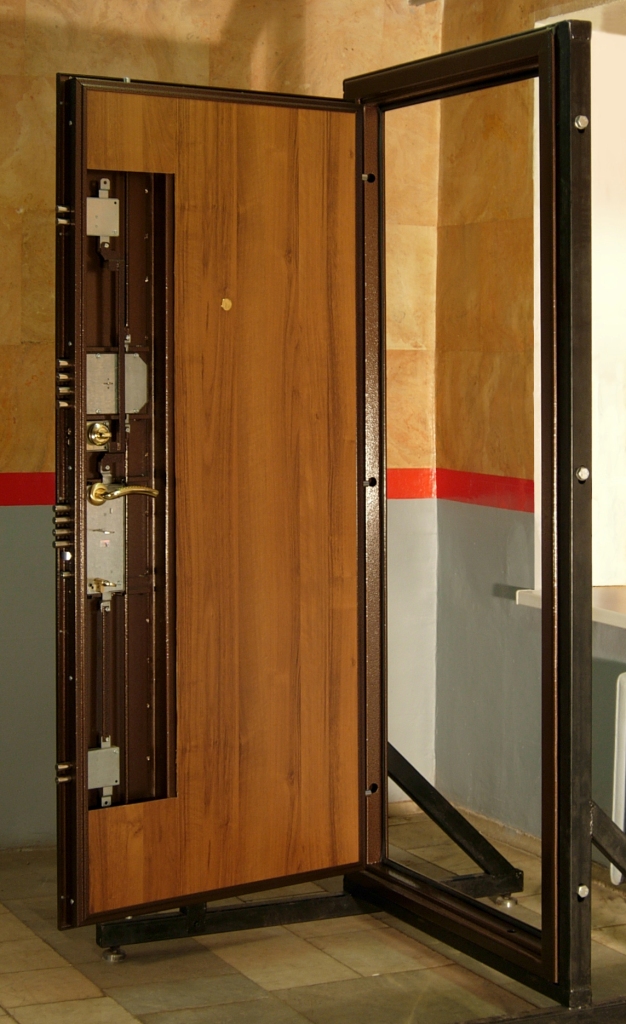

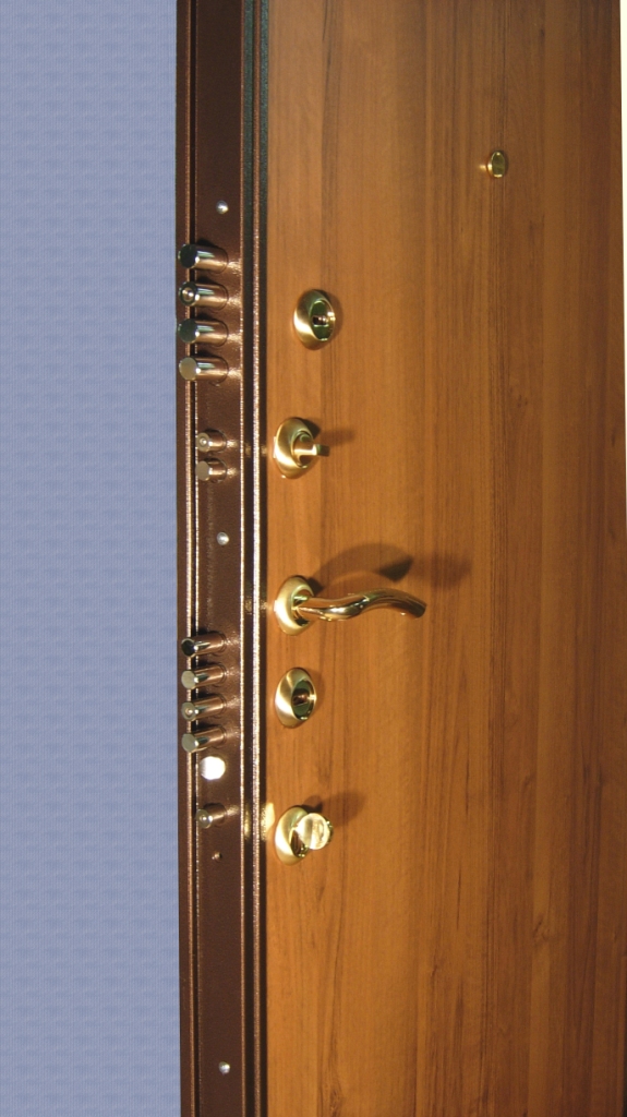

Собираюсь ставить себе дверь фирмы ЭЛЬБОР. Цена в Питере от 21т.р. Зато не декоративка. Я таких в Магадане не видел. Про дверь:
-20 точек запирания стержнями с диаметром 22мм.
-10 ригелей из 20-ти имеют внутри коленый стержень.
-замки защищены от сверления броне пластинами из марганцевой стали 65Г
-Также ригели защищены броне коробами внутри двери.
-дверное полотно выполнено из стального листа 2мм.
-внутри дверь наполнена базальтовой минеральной ватой. Как заверяют производители-дверь способна защитить квартиру от дыма и огня при пожаре в подъезде. Предел огнестойкости Е1-30(я правда не знаю насколько это хорошо)
