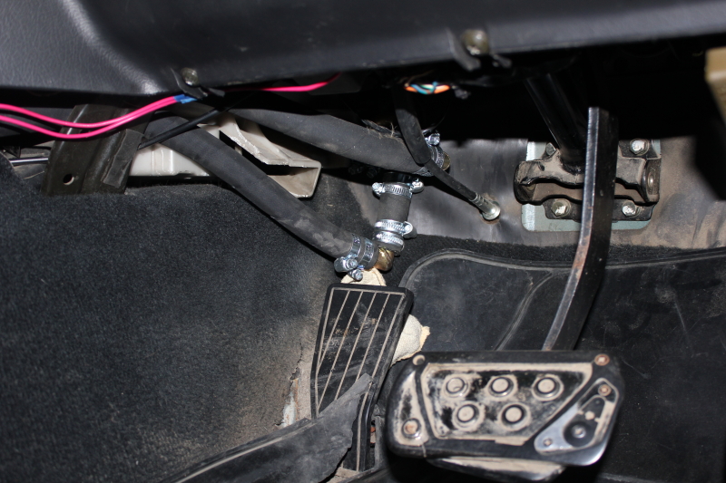

- - BETEP   В общем для утепления в машинке было решено ампути...   25.12.2009, 23:17
- - mik   Зачетная статья, спасибо   26.12.2009, 0:40
- - Artem   в том году сделал себе точно так же на ниссан ad (...   26.12.2009, 1:00
- - GooS   У меня стоит эл. охлаждение на радиатор, т.е. чере...   26.12.2009, 1:34
- - Barracuda   вопрос. А достаточно ли места в "подторпедном...   26.12.2009, 9:43
- - rusinchic   судя по фоткам,это типо был фильтр на радиаторе ко...   27.12.2009, 2:40
- - BETEP   rusinchic, паралонного фильтра там нет вообще на к...   27.12.2009, 4:11
- - rusinchic   ааааааааааааа кошмар!убийца мух! а мне по...   27.12.2009, 4:20
- - BETEP   rusinchic, ыыы... свой не разбирал? я бы на твоем ...   27.12.2009, 4:29

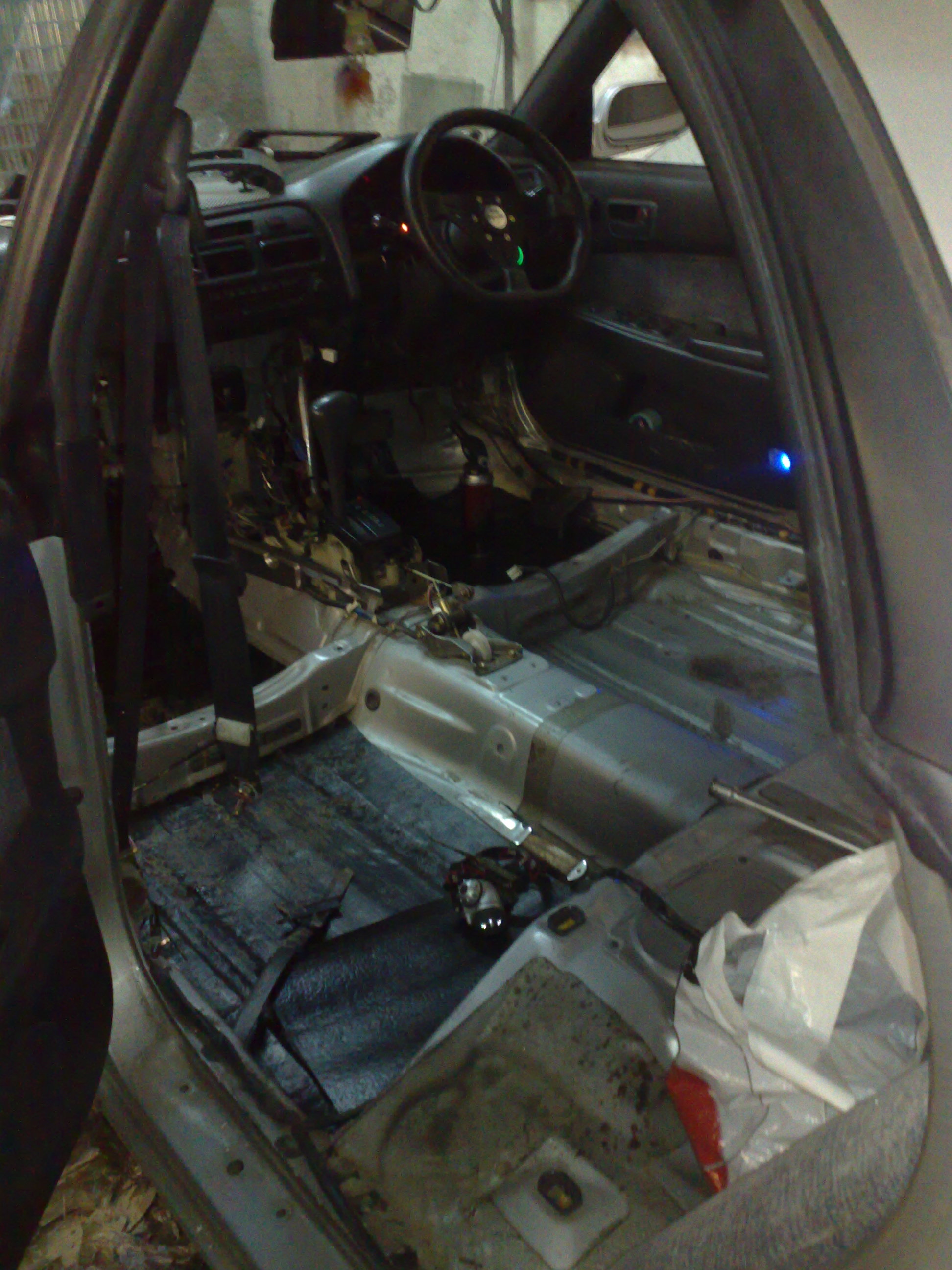

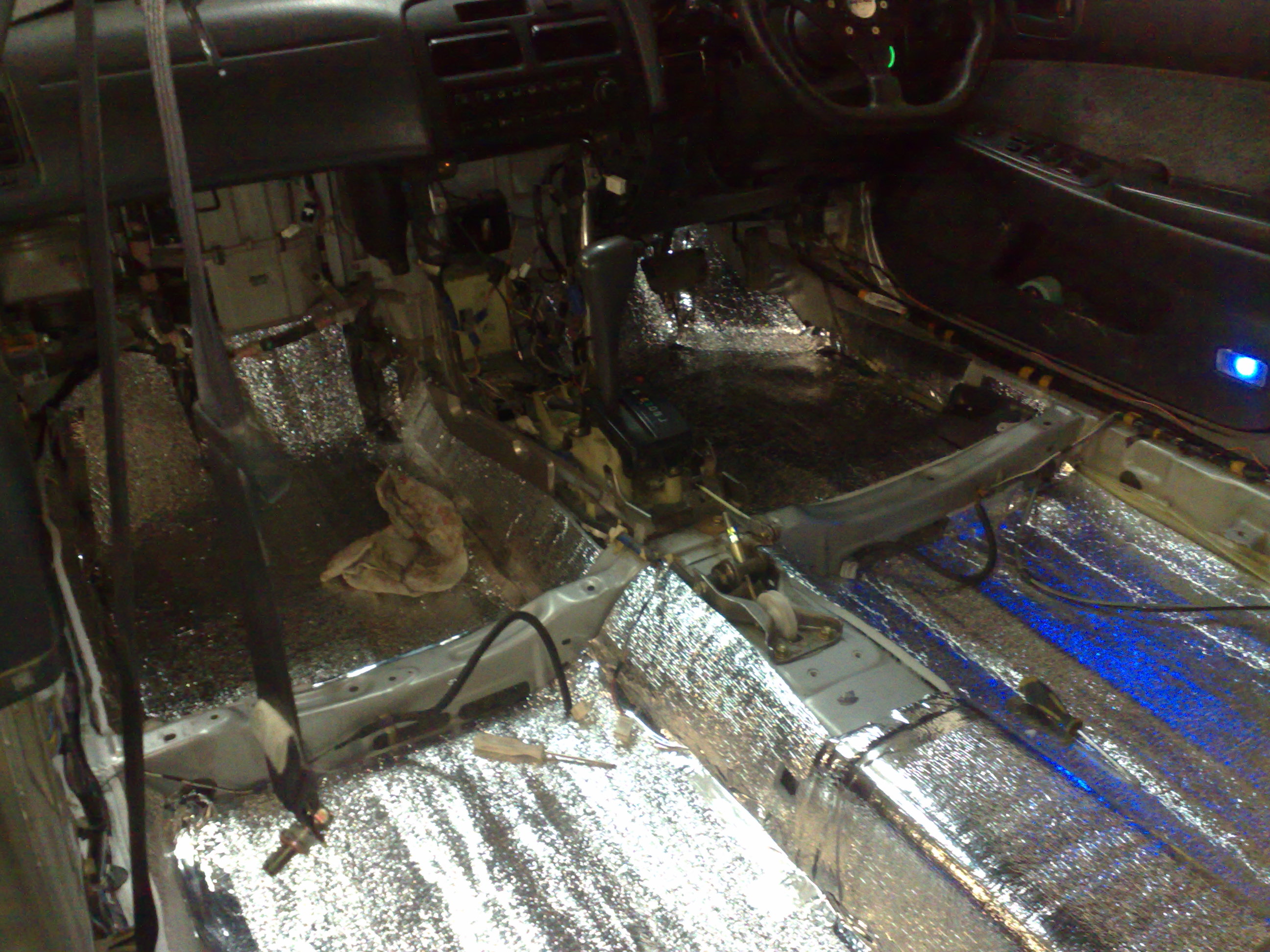

- - delegat   обклеил весь пол и две двери, по теплоте пока не п...   4.10.2010, 8:39
- - rusinchic   Толик,и скока повремени заняло разобрать,утеплить ...   4.10.2010, 12:59
- - delegat   Цитата(rusinchic @ 4.10.2010, 11:59) Толи...   4.10.2010, 15:04
- - sl@m   утеплял также коротыш, только проклеил все: потоло...   4.10.2010, 18:00
- - delegat   наконец-то доделал двери, утеплил термофолом, то п...   11.10.2010, 9:43
