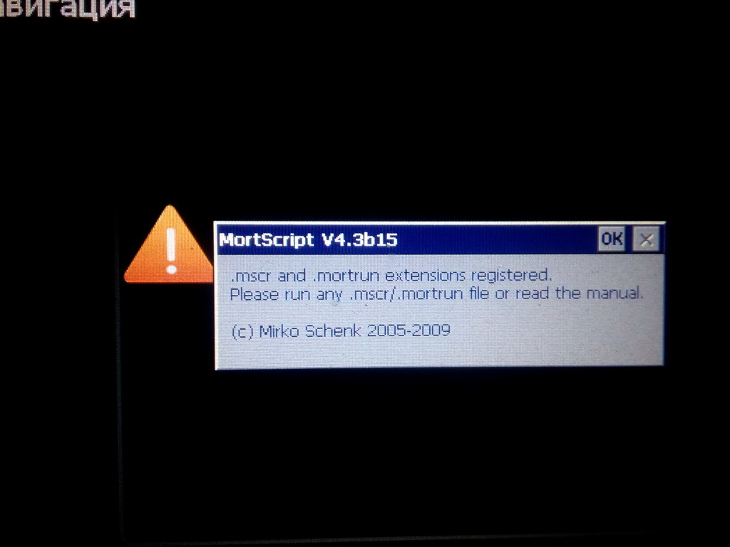

В машине стоИт магнитола с GPS, подключен GPS датчик и SD-карта с Навителом.
При включении GPS (нажатии кнопки NAVI) выскакивает окно и больше ничего не происходит.
Что нужно стереть-записать что бы навигация заработала?

Очевидно нужно изменить путь к файлу запуска Навитела.

Этот путь где искать, на флешке или он где нибудь в прошивке магнитолы?

Возможно в инструкции написано, какой путь должен быть к исполняемому файлу. То есть по идее, два пути решения вопроса -
1. Изменить название файла на SD карте
2. Изменить путь к файлу в настройках магнитолы.
P.S. Вообще, возможно было бы проще ориентироваться зная модель магнитолы. Не исключён вариант, что какая то версия Навитела запустится, но не будет видеть спутники из за несоответствия номера порта.
