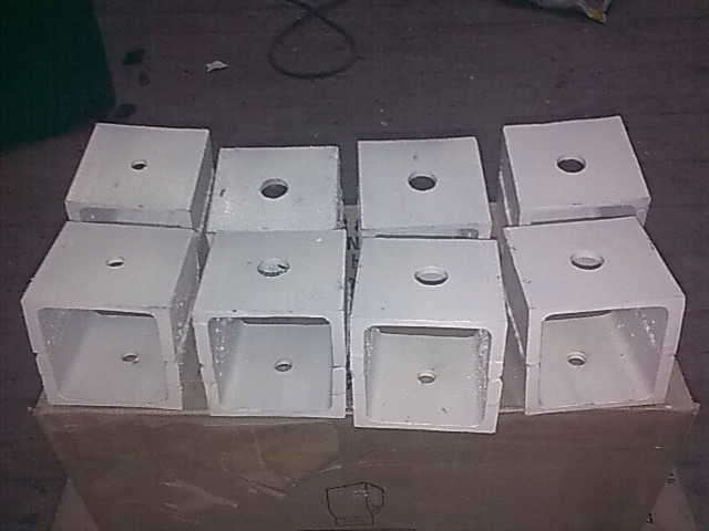

Кто собрался делать бодик но не нашел профиля, обращайтесь есть 8х8 на десяток бибик хватит.
тел.89246914253

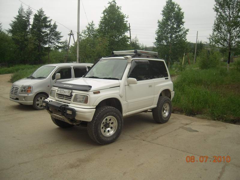

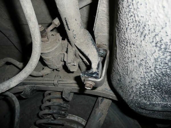

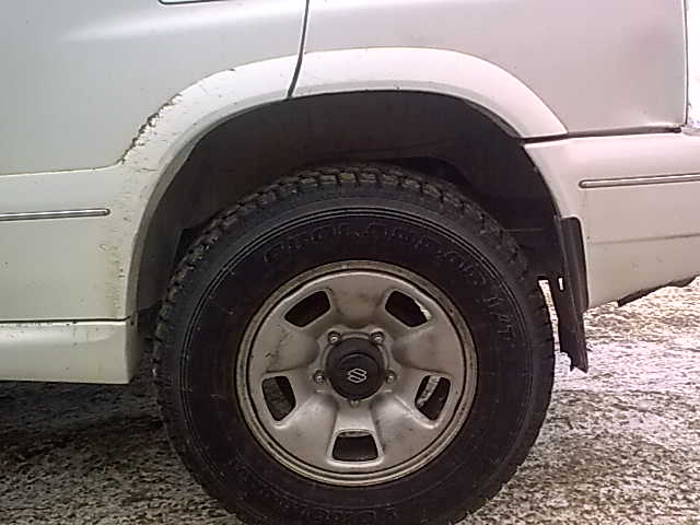

Вот тоже лифтанулся встречайте! Бак тоже поднял на 9см, бампера родные поднял. Резина 31я на 15", литьё -20 (выбирал легкое , диск весит 7кг всего). Кто как воздушный патрубок крепил или открученым оставил подскажите?

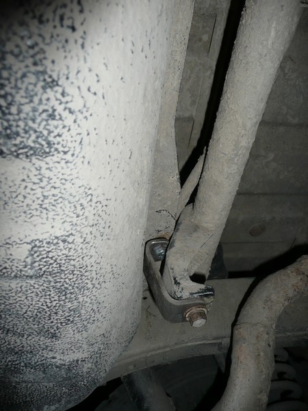

Да ошибочка вышла.

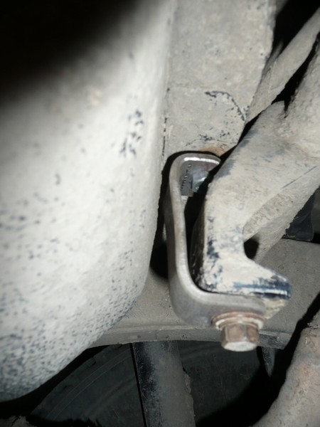

А ктонибудь бак переносил ? Дайте фото ато я посмотрел у него боковые ребра между рамой непролезут.
mik
сообщение 21.8.2010, 20:18
Сообщений: 2221
Спасибо: 1209
дави ребра
Спасибо! — Aleks_Vl ALLEX

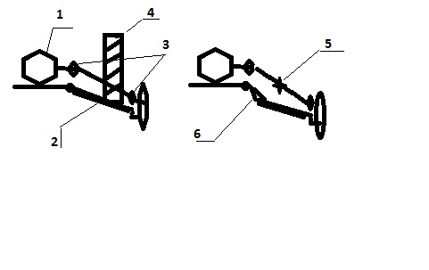

Здрасте коллеги, предлагаю разминку для ума.
в качестве бреда сегодня разговаривал с товарищем и вот куда нас унесло:
1 -редуктор, 2 -рычаг, 3 -шрусты на приводе, 4 -пружина,
5 - разрезаем и ввариваем крестовину от подходящего кардана кардана
6 -стандартный рычаг разрезается и делается ступенька
- привод в месте вварки крестовины будит болтаться как хрен в рукомойнике
ваши идеи ?
сообщение 30.3.2011, 19:20
mik, ничего не понял. То есть ты предлагаешь добавить в конструкцию рыгача шарнир?
mik
сообщение 30.3.2011, 19:24
Сообщений: 2221
Спасибо: 1209
рычаг разрезается, в месте разреза делается ступенька которое опускает сам рычар и чтоб не закусывало привода врезается в них  крестовина
сообщение 30.3.2011, 19:26
и навариваем на него 2.5 кг "косыно", иначе развалится эта конструкция очень быстро
mik
сообщение 30.3.2011, 19:28
Сообщений: 2221
Спасибо: 1209
да хрен с этими 2.5 кг, зато клиренс увеличивается на высоту ступени!, и что самое важное привода не закусывает !
сообщение 30.3.2011, 19:30
mik, не проще перенести сами места крепления рычагов?
mik
сообщение 30.3.2011, 19:31
Сообщений: 2221
Спасибо: 1209
тот же хрен тока раму пилить придется, не камельфо
да и приварить крепления под рычаг особо негде
да и в случае чего рычаги и на стандартные заменить можно а вот раму ?
Сообщение отредактировал mik - 30.3.2011, 19:34
