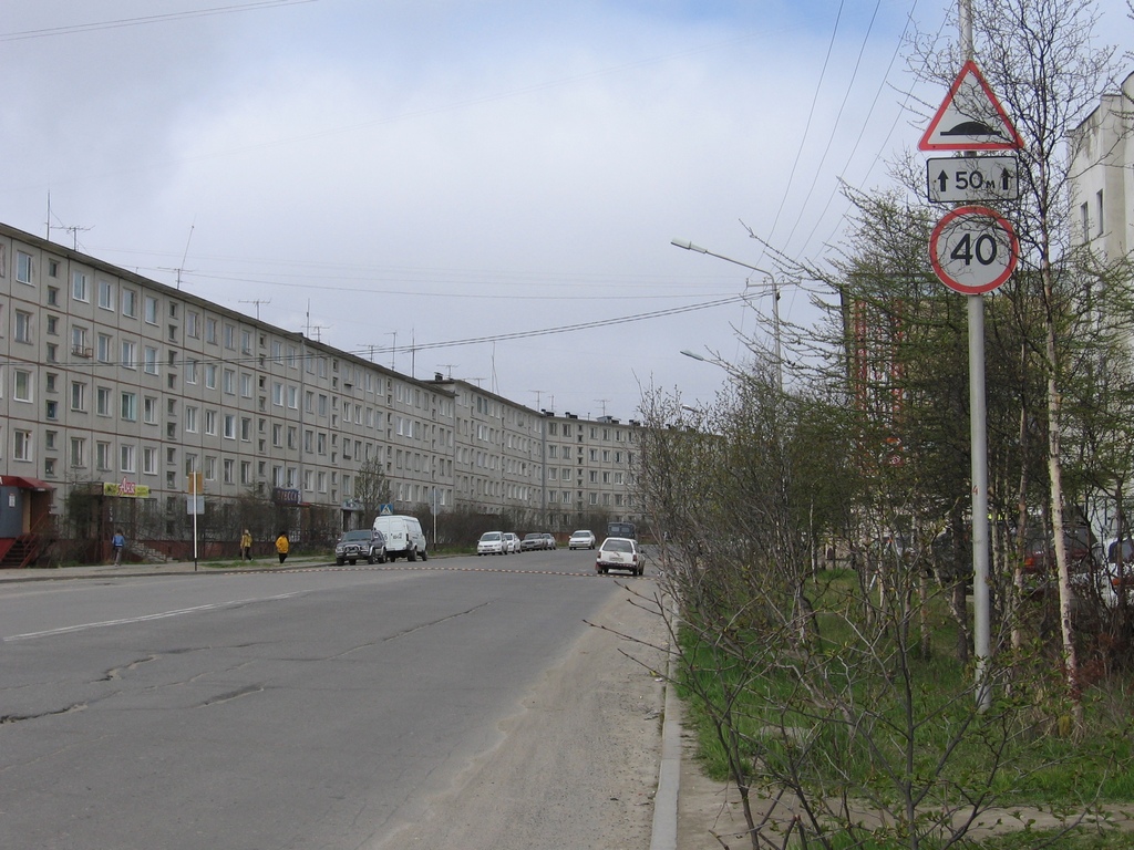

4.1.5 Для информирования водителей участки дорог с ИН должны быть оборудованы техническими средствами организации дорожного движения: дорожными знаками и разметкой.
Кто нибудь разметку видел? Думаю, нет.
7.4 Если на участке дороги выбраны размеры ИН для максимально допустимой скорости движения, отличающейся от скорости движения на предшествующем участке дороги на 20 км/ч и более, применяют ступенчатое ограничение скорости с последовательной установкой знаков 3.24 "Ограничение максимальной скорости" в соответствии с требованиями ГОСТ Р 52289.
У нас почти везде ставят знак "ограничение максимальной скорости" 40. Хотел бы я, чтобы те, кто ставили эти чудовища, проехали на сорока по всем их творениям на своих автомобилях.
Очень сильно интересует строка в ГОСТе: На дорогах, по которым осуществляется регулярное движение безрельсовых маршрутных транспортных средств, параметры ИН следует принимать в соответствии с таблицей 2.
Но эта строка касается монолитных конструкций и непонятно можно ли при этом пользоваться сборно-разборными.
