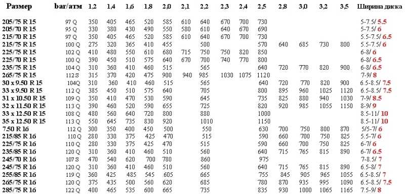

Вот народу таблица давления для различных типов колес в зависимости от нагрузки на колесо.

а нет таблицы с 20 дюймом?

boom.gif Почитав различные рекомендации, прихожу к выводу, что чем больше внутренний объем шины тем меньше требуется в ней давление. Из таблицы опубликованной shadowknight следует то же самое ... мне там вообще получается 1,4 надо ... жуть
