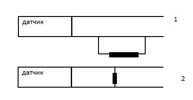

- - jey   Уже выкладывал на форуме простейшую "обманку...   13.11.2009, 9:59
- - edi   Цитата(jey @ 13.11.2009, 9:59) Уже выклад...   13.11.2009, 10:10
- - jey   edi, лоооодырь... Поиск рулит...(я, на всякий сл...   13.11.2009, 10:19

- - jey   icerega, там же приведён расчёт...Только напоминаю...   13.11.2009, 21:24
- - Лёлик   Цитата(jey @ 13.11.2009, 20:24) icerega, ...   13.11.2009, 21:53
- - jey   Лёлик,я рассказываю о том,что сам сделал-испытал(и...   13.11.2009, 22:35
- - Лёлик   Во всяких транзисторах слабо соображаю, на первом ...   13.11.2009, 23:05
- - jey   Там ничего мудрёного... Резистор - сопротивление...   13.11.2009, 23:28
- - Лёлик   Цитата(jey @ 13.11.2009, 22:28) Там ничег...   13.11.2009, 23:36

- - jey   Цитата(Лёлик @ 13.11.2009, 22:36) В рот ...   13.11.2009, 23:44
- - Лёлик   jey, тогда ещё вопрос. Луше брать на 1 или 2 ватта...   13.11.2009, 23:46

- - jey   Лёлик, ты прочитай, там не всё про графики и детал...   13.11.2009, 23:57
- - Лёлик   Цитата(jey @ 13.11.2009, 22:57) Лёлик, ты...   14.11.2009, 0:01
- - DarkSki   Сварачивайте пояльники"!!!! h...   14.11.2009, 0:18
- - jey   Лёлик, сделаем проще,если нарою резистор,то свистн...   14.11.2009, 0:20

- - jey   Лёлик, благодарю,но не мне... Leon будет себе д...   14.11.2009, 0:31
