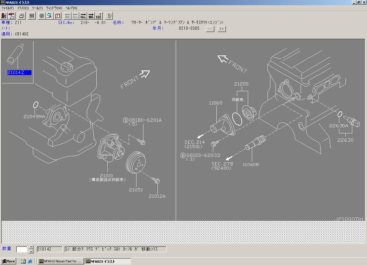

вот тебе с марча схемка по термостату
тока мотор наверно не SR14 а CR14?

спасибо за схему , ты прав двигатель CR14 ! попробую разобраться , сейчас в гараж поеду , по схеме чтото не очень понятно ! и подскажите когда я всё же его найду этот термостат , как узнать живой ли он или уже погиб ! заранее спасибо

ну по схеме которая справа видно что термостат находится слева на двигателе,
по ходу движения, короче если откроешь капот то посмотри по патрубкам,
когда стоишь лицом к мотору получиться с правой стороны мотора над Кпп туда к мотору
должен приходить один из патрубков, скорее всего верхний от радиатора, вод под влянцем и стоит термостат..
проверить легко..
кипятишь чайник, бросаешь его в кипяток и смотришь, открывается или нет.., он должен постепенно открываться если на
82 градуса расчитан, если на 88 то может не хватить темпиратуры, нужно будет слить воду и еще раз кипятком залить..
если он потихоньку открывается , значит рабочий.. а впрочем, если ты считаешь, что у тебя все время по большому кругу гоняет, то когда ты его вынешь, он должен быть открытым и не закрываться..
