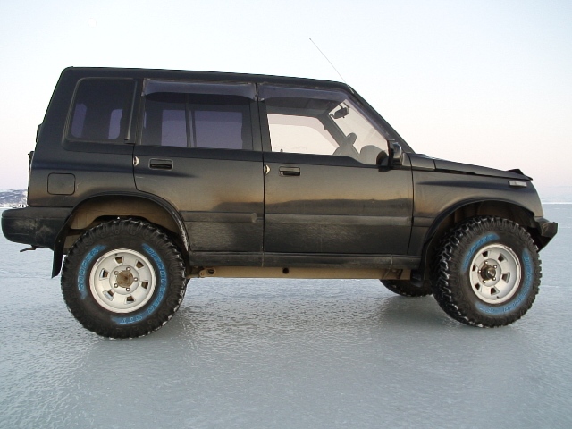

Хочу поделиться приятным событием. Наконец в моего Escudo вкатили 32 колеса. На вид стал бодреньким. Осталось
установить багажник (для запаски и дополнительного света), броню на топливный бак, АКПП, раздатку. Дополнительно установлен аккумулятор, заменен генератор на более мощный, поднят топливный бак. Хочу поблагодарить Павла за оказаное содействие (знакомство с парнем с МРМЗ который изготовил и установил силовой бампер вмонтировав туда лебедку). |

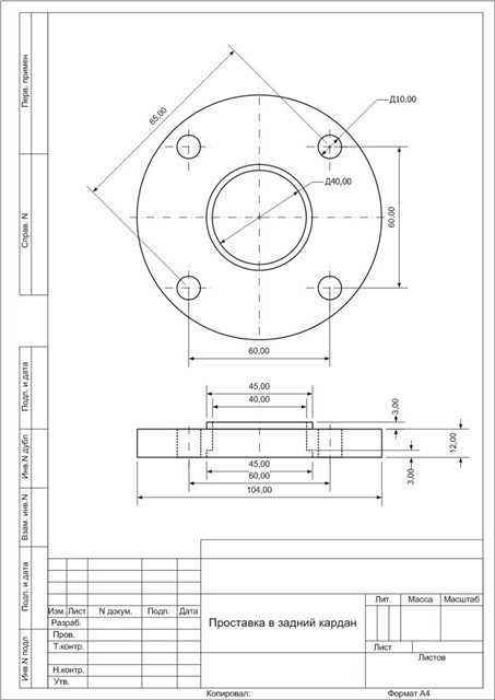

Плис, у кого есть чертеж проставок под предние пружны, а еще кто пробывал на зод поставить пружины от CRV, поделитесь опытом слышал ставят ? В инете нашел про лифт Эскудика посмотри может подойдет.
Lift_Alur.zip ( 541.82 килобайт )

Спасибо,еще один вопрос какой высаты доллжны быть передние и задние проставки, если я хочу поднять машину на 80мм Нельзя лифтовать подвеску более 50 мм. Углы пердних ШРУСов при таком лифте находятся в крайнем возможном угле. При увеличении угол становится критичным и привод ложится на край стенки внутренней гранаты, в результате будешь после каждой поездки выкидывать привода и ставить новые. -------------------- Главное в экстремальном отдыхе-вовремя заметить, когда заканчивается экстрим и начинается полная Ж@па!

Нельзя лифтовать подвеску более 50 мм. Углы пердних ШРУСов при таком лифте находятся в крайнем возможном угле. При увеличении угол становится критичным и привод ложится на край стенки внутренней гранаты, в результате будешь после каждой поездки выкидывать привода и ставить новые. ясно, а 50 мм? у тебя какой выстоы проставки? |

ясно, а 50 мм? у тебя какой выстоы проставки? я сегодня заказал себе проставки по даннм чертежам: -------------------- 8 914 856 33 66 (Алексей)

Цитата(Triceratops @ 22.1.2009, 16:31) ссылка доступна только зарегистрированным немогу понять, куда эта проставка?подскажите кто-нибудь Это проставка под шаровую заднего А-образного рычага. -------------------- Главное в экстремальном отдыхе-вовремя заметить, когда заканчивается экстрим и начинается полная Ж@па!

Это всё понятно! Но сколько в точности надо лифтануть стандартного Эскудика, чтобы влез Пиллигрим 235/75/15 ???
GooS я смотрю машинку лифтанул, но походу резинка моя на перёд не пойдёт или под таким углом просто сфотал!? -------------------- Позывной LPD: Deny (Midland GXT500)

PaWELL, А как у тебя двигатель такие колёса таскает? Расход намного увеличился?

Цитата(GooS @ 5.2.2009, 11:17) ссылка доступна только зарегистрированным Это всё понятно! Но сколько в точности надо лифтануть стандартного Эскудика, чтобы влез Пиллигрим 235/75/15 ??? GooS я смотрю машинку лифтанул, но походу резинка моя на перёд не пойдёт или под таким углом просто сфотал!? 4 см - это максимальный лифт подвески Эскудо при стандартных деталях трансмисии и подвески. При таком лифте встает 235/75/15. Брызговики передние удалить только надо и наростить отбойник на заднем мосту. Цитата(Aurelius @ 10.5.2009, 20:31) ссылка доступна только зарегистрированным аморы Каяба - Волговские. Следи за резинками верхнего крепления аморта, довольно быстро разбивает (нижнюю резинку) я вылечил с помощью установки третей шайбы. -------------------- Главное в экстремальном отдыхе-вовремя заметить, когда заканчивается экстрим и начинается полная Ж@па!
