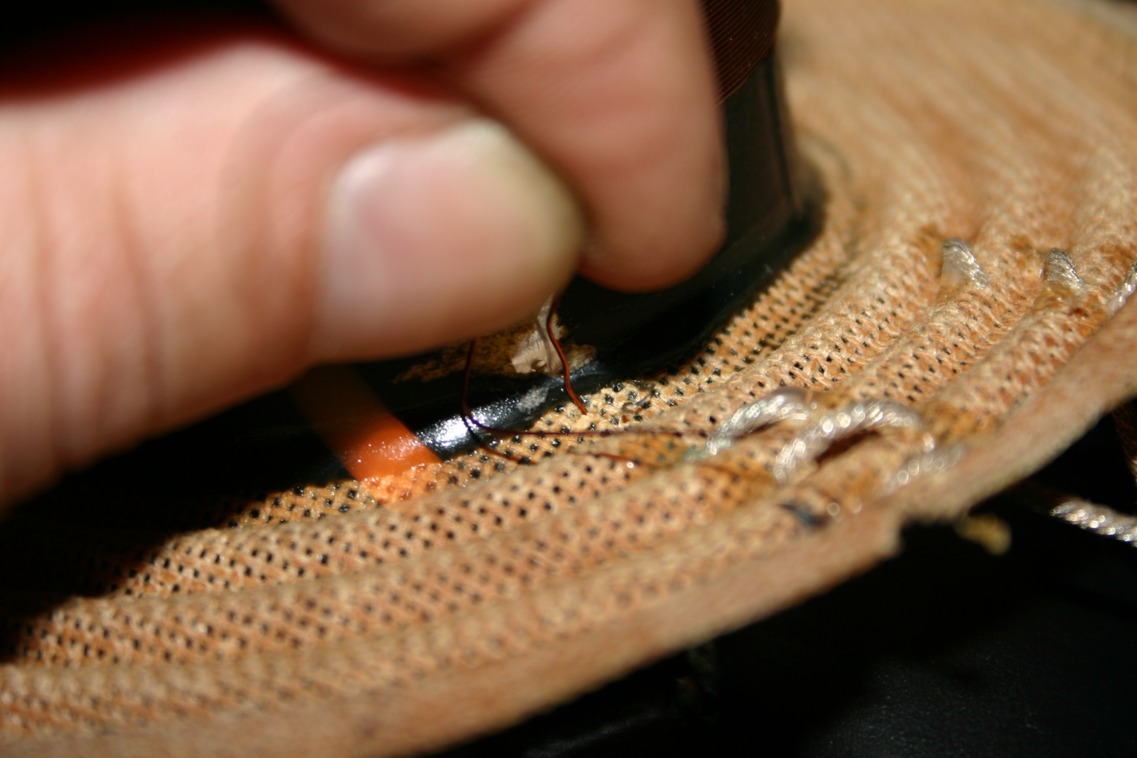

при обрыве провода на подвесе.
собственно - аннгличане-...........
но .......... vibe Q3N -DEATH 69/
Иллюстракции вивисекций----

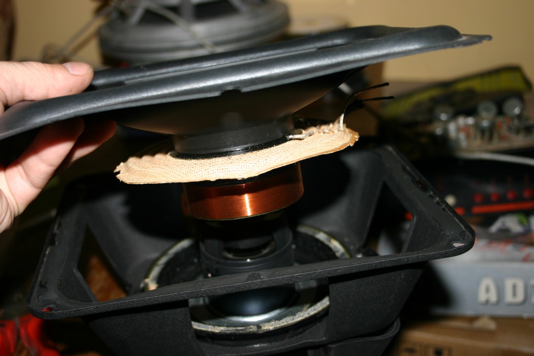

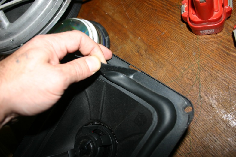

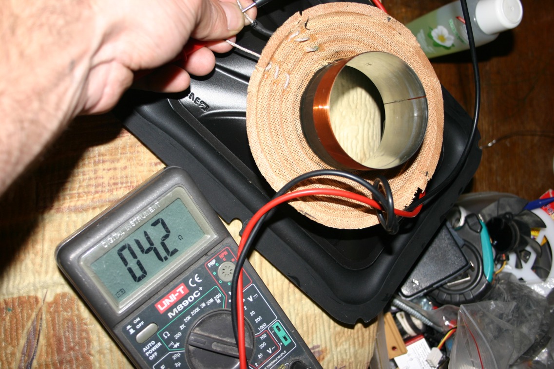

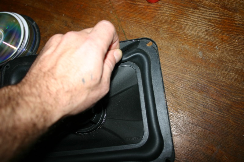

1 отклеиваем верхний подвес диффузора

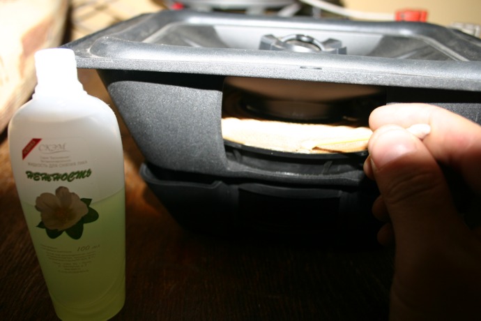

2 отклеиваем центрирующую шайбу от корпуса, предварительно отмачиваем ацетоном или
спец.жидкостью \нежность\

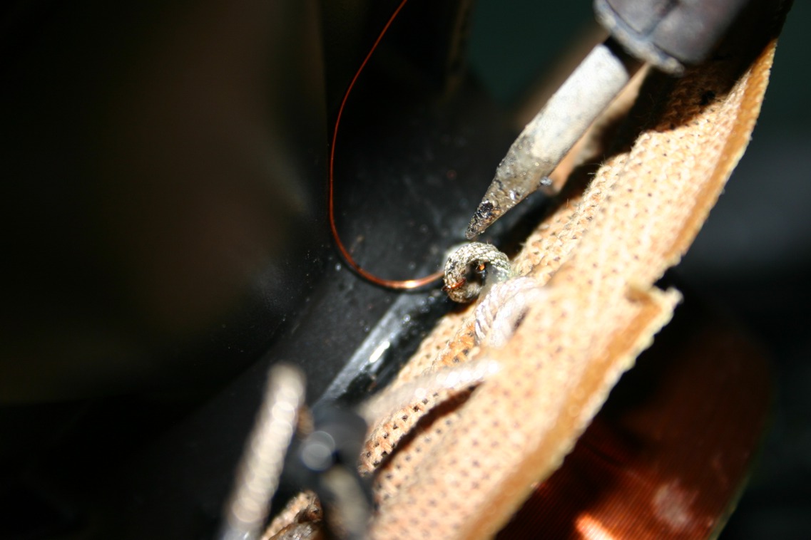

3 отпаиваем провода

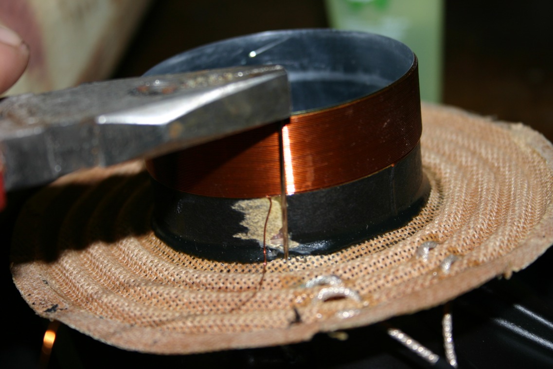

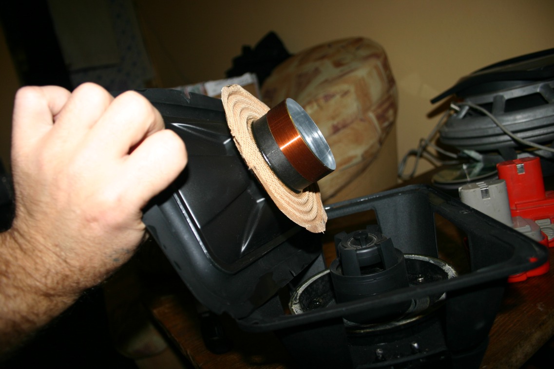

4 снимаем диффузор
5 скручиваем один виток с катушки
6 иглой делаем отверстие- для подвода провода
7 продеваем провод , заклееваем и подпаиваем к гибкому проводу подвеса
8 ставим диффузор на место
9 припаиваем провода к клемнику

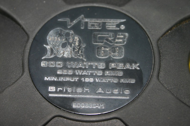

ну 600 ватт на подписи мощность-- прям нереальность какая-то ,но на последней фотке 52 вольта с усилка=676 вт / на 4 ома.
чувствительность -неочень, просто сидел рядом. прям накрыло.
пи.си . думаю конец ваттов в 300 на канал-нормально(судя по проводам и конструкции)

коаксиал 6*9. (так сказали грамотные парни)
померял площадь диффузора=это 8 дюймовый низ + твифер.
англосаксы-незнают , что клей момент........... предназначен.
15 дюймов и это.
