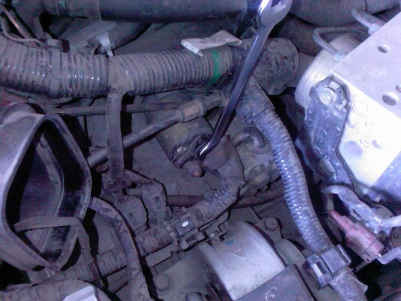

заводишь и машина тут же издает, вроде бы из под капота, короткий шум (~1сек) как из старого клаксона... и сердце мне подсказывает схож этот звук с тем, когда уже на заведенной машине крутишь ключ в стартере до упора..
двига vq20. как быть кому показать? может совет дадите, заранее спасибо smile.gif

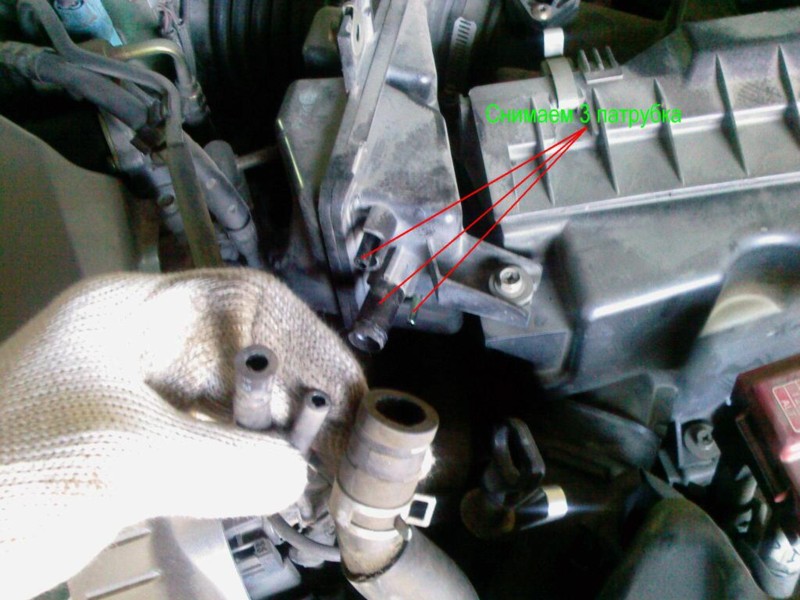

- - ДЮЙМ   Судя по симптомам, подклинивает муфта Бендикса или...   16.10.2009, 1:56

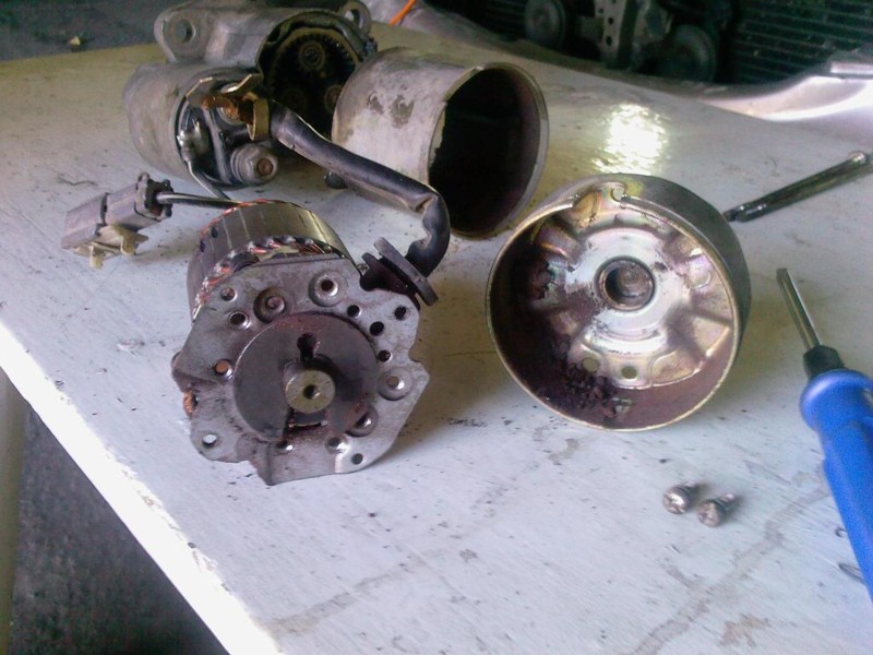

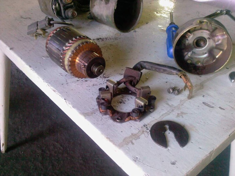

- - mf`   спасибо буду разбирать-чистить-мазать..   16.10.2009, 13:03
- - mf`   катушку и якорь я смогу оценить, а вот муфту или п...   16.10.2009, 20:31
- - oag   Это вообще болезнь весьма распространенная у цефир...   16.10.2009, 22:37

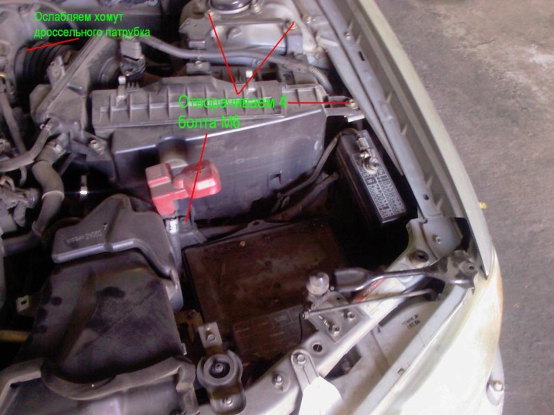

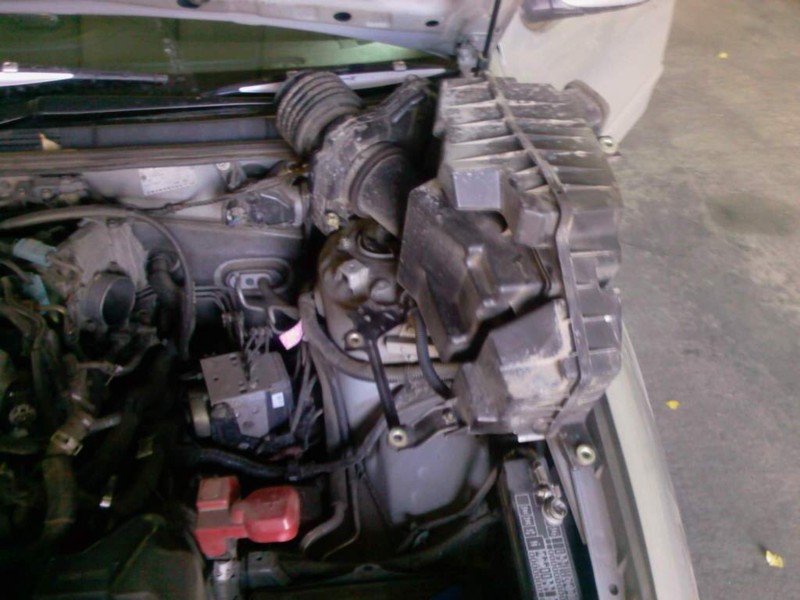

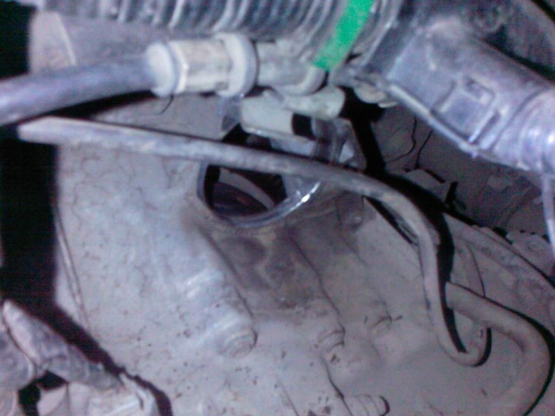

- - mf`   в четвертом посту получил ключевые слова полез на ...   17.10.2009, 0:58

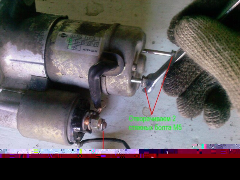

- - мах   Все дело в сноровке. Я себя первый раз снимал вдво...   17.10.2009, 1:23
- - ДЮЙМ   Будут вопросы - звони.   17.10.2009, 14:12

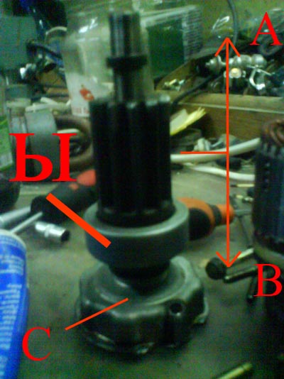

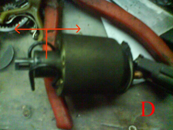

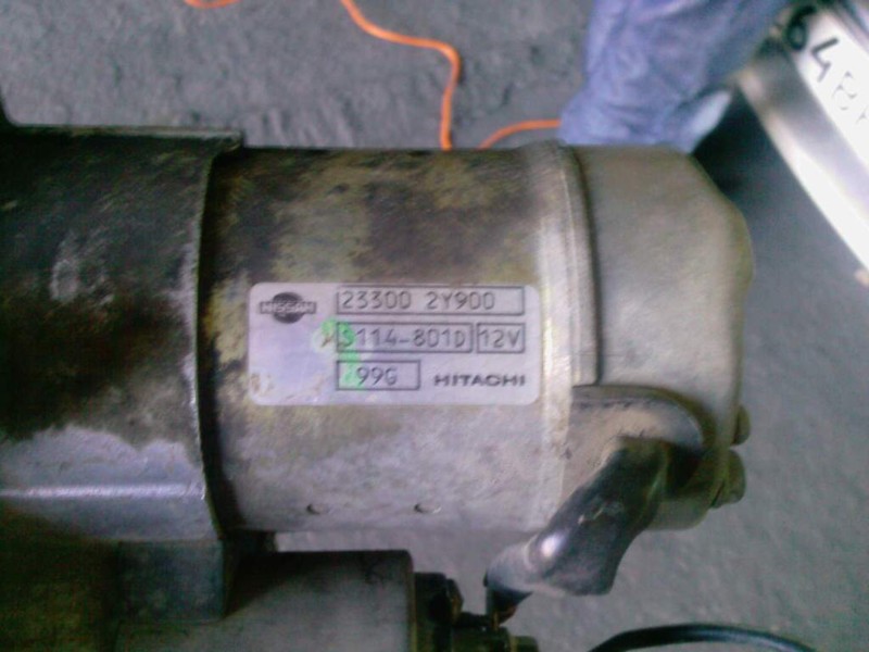

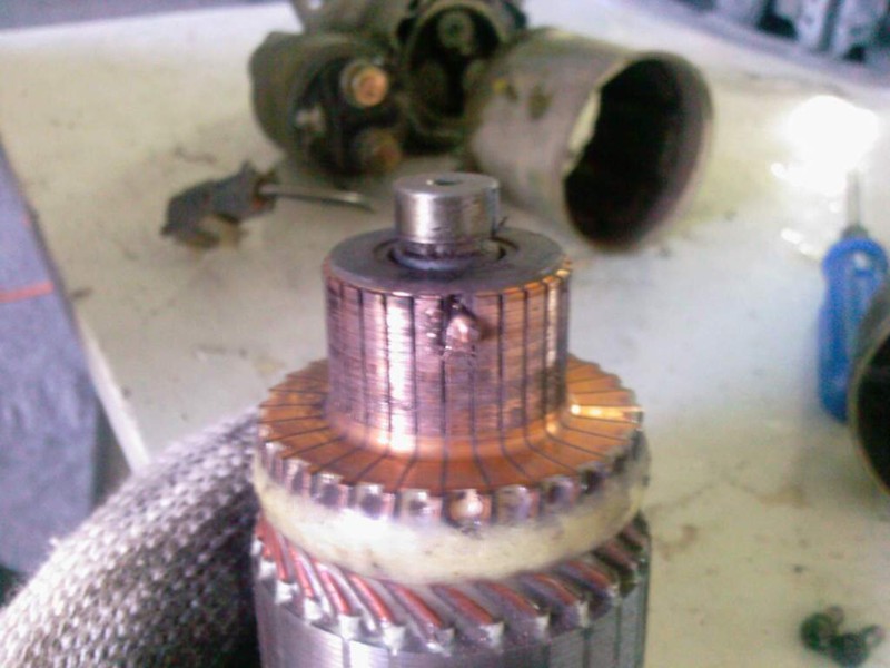

- - mf`   я так пологаю дело в первой штуковине... когда мы ...   17.10.2009, 19:09

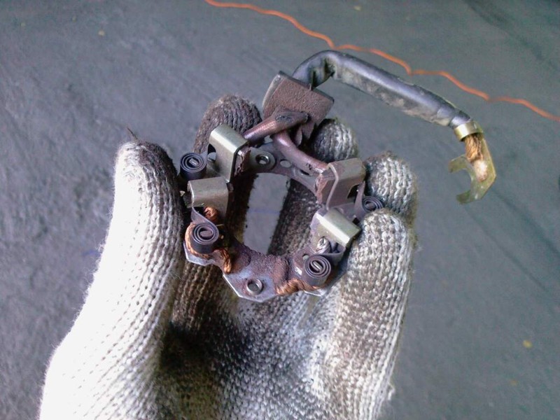

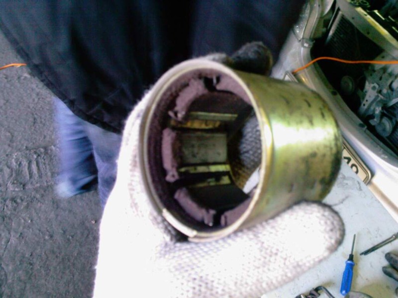

- - mf`   всё развальцевал муфту, почистил смазал.. собрал т...   18.10.2009, 17:12
- - Muskul   я хз что тебе делать но узакомого за зиму два стар...   19.10.2009, 1:28
- - mf`   вобщем купил вазовский бендикс, вытащил оттуда рол...   24.10.2009, 1:31
