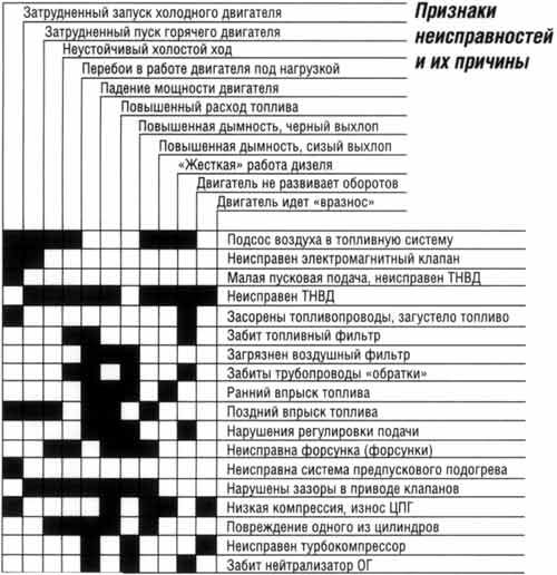

- - мах   Вот стырил гдето тут на форуме табличку, посмотри ...   14.10.2009, 0:51
