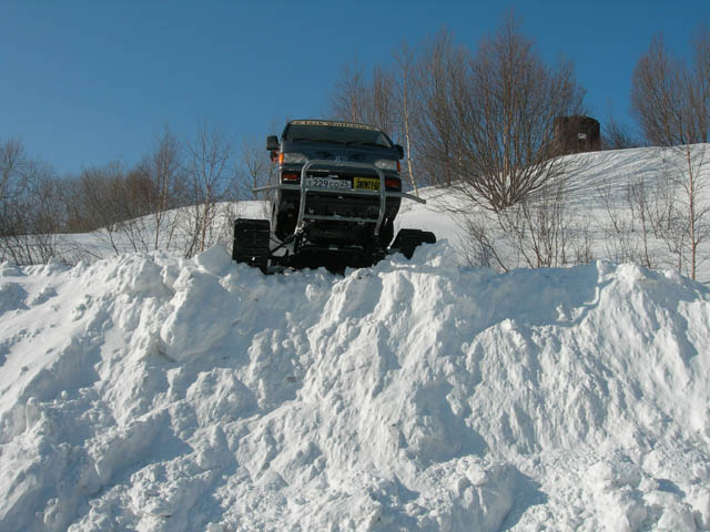

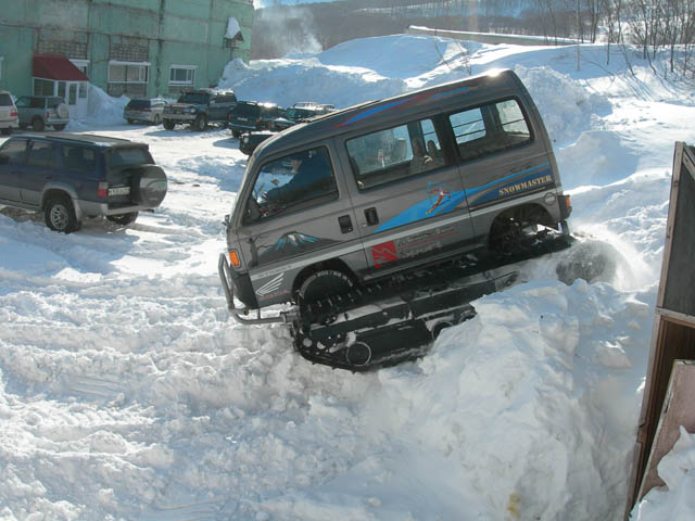

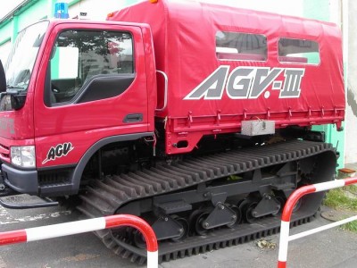

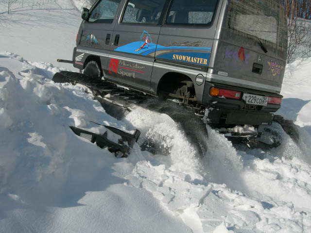

Рамзес
сообщение 4.10.2009, 13:24
Сообщений: 5663
Спасибо: 3220
это выглядит как-то так?...

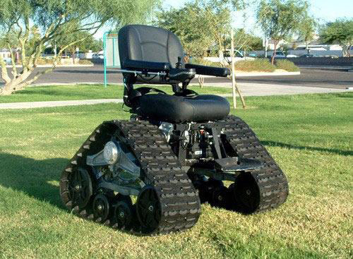

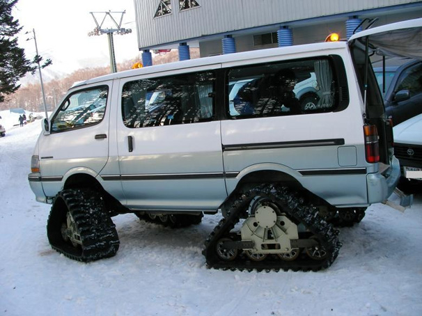

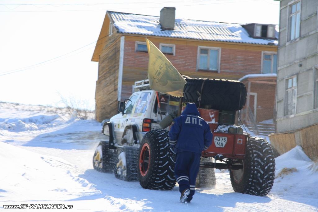

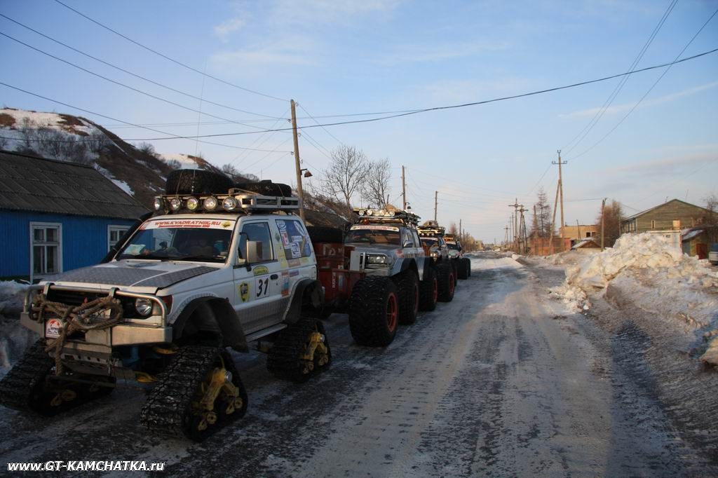

PaWELL
сообщение 4.10.2009, 13:44
Сообщений: 1048
Спасибо: 685
Как-то да. Вот как выглядят мат-траки. Ребята проехали на них с Камчатки до Омсукчана. Отзывы спорные. Больше отрицательных чем положительных. И то как описывают постом выше, эксплуатацию гусениц в воде (езда по рекам) полная херня. Почем-то никто там не написал какие проблемы возникают при попадании камней под каток. А это происходит постоянно.
x34
сообщение 4.10.2009, 14:11
Сообщений: 7377
Спасибо: 1692
жестокий паджерик..хотя хайлюкс выглядет посерьезней

сообщение 4.10.2009, 20:01
Сообщений: 1048
Спасибо: 685
А мы для тебя не местные?)))
Просто ребята с Камчатки у меня две недели прожили, пока не отремонтировались и не пошли дальше на Владивосток. По этому мы с ними много чего обсудили и получили ответы на многие вопросы. Для себя сделал вывод - гусянки на авто хорошо, только если в поле по снегу кататься. На наш рельеф - мученье. Колеса низкого давления себя гораздо лучше показали.

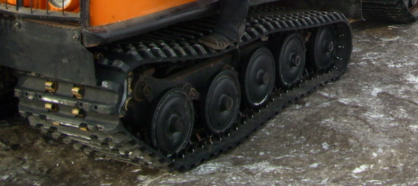

PaWELL
сообщение 4.10.2009, 22:59
Сообщений: 1048
Спасибо: 685
Это в смысле как опорный каток?
Для передвижения по снегу и болоту много всяких приколов есть. Полухода, конусы на диски и много всяких изобретенных "велосипедов". Для авто аля Эскудо есть неплохой (теоретически) вариант - резина Шаина. Ширина 20 дюймов, высота 36. Пневматик. Вот только надо с трансмиссией штото мудрить под такие колеса.
сообщение 4.10.2009, 23:02
\ну да .
и диф межосевой с блокировкой 4*4 (50*50)
