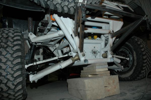

Несущая основа: сверхпрочная трубчатая ферма, сваренная из Х-образных элементов, с интегрированным каркасом безопасности. Используются холоднокатаные трубы диаметром 42 или 51 мм толщиной 2,5 или 2 мм. Варить необходимо в углекислотной среде, как требуют условия FIA. Все так и делалось, и только одних труб на «раскрой» ушло более 170 метров! В дверной проем при этом должна проходить рамка 500х500 мм. Ширина каркаса должна быть не более 1,9 метров, по длине и высоте лимитов нет.
Особая песня с подвеской. Все представляют, что такое ралли-рейд, какая возложена задача на подвеску и каким нагрузкам она подвергается. Скорости, прыжки, виражи, ямы, камни, бездорожье — полный цветущий букет. Энергоемкость, устойчивость, выносливость — все вместе и в абсолюте! При этом шасси должно сохранять комфорт для экипажа и оставаться ремонтопригодным в полевых условиях. Вообще, технологичность конструкции — фактически главное условие для построения такой машины. Как можно соответствовать столь сложному балансу?
Здесь все разрабатывалось по следующему пути. Во-первых, передняя и задняя подвески вместе с агрегатами трансмиссии для удобства обслуживания и ремонта задуманы симметрично, взаимозаменяемо. Во-вторых, подвеска независимая на подрамниках, которые можно легко снять. В-третьих, каждое колесо на двойных пружинах и амортизаторах.
Наконец, в-четвертых: схема многорычажная, но слово «много» подразумевает один важный нюанс — передача усилий от основных рычагов к пружинам и амортизаторам не на «прямую», а через дополнительную систему маятникового рычага. Получилось нечто грандиозное: конструкция подрамника с подвеской в сборе выглядит высокохудожественно и одновременно забавно — общее рычажное «плечо» впечатляющее, и пары пружин с амортизаторами стоят близко к оси автомобиля.

Столь сложную и красивую кинематику Станислав подсмотрел у Citroen, точнее, на дакаровских прототипах этой фирмы, которые выступали еще в 1989 году. Промежуточный качающийся рычаг, кроме лучшего распределения сил и нагрузок, помогает решать две важные задачи: существенно снижает влияние неподрессоренных масс и дает возможность легкой регулировки клиренса без изменения длины амортизаторов и пружин. Все делается простым вращением винтов на дополнительных опорных стойках.
Причем менять клиренс здесь можно в диапазоне 50-70 мм. С учетом относительно небольших колес с шинами 31х10,5 R15 (для пилотного проекта выбран BF Goodrich Mud Terrain), клиренс можно регулировать в диапазоне от 270 до 320 мм и чуть больше. Кстати, размер колес тоже исходит из международного регламента к ралли-рейдовым машинам — для полноприводных версий их диаметр не должен превышать 810 мм.

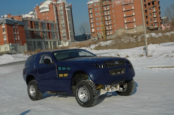

На смежников выпал и самый важный вопрос — «имиджевый», то есть решение проблемы с облицовкой каркаса. Это съемные панели из стеклопластика, где основные и самые крупные: капот и задняя крышка, закрывающие собой почти весь автомобиль. Эскизы набрасывались самостоятельно, но производство было отдано в специализированную фирму.
Не будем заострять внимание на подробностях «кузовной эпопеи» с ее конечным результатом. Скажем только, что понервничать пришлось, в том числе из-за того, что вес деталей получился выше проектных. Однако к намеченному выезду на БМШ-2007, с учетом коллективной бессонной ночи накануне, пусть и в виде неходовой еще модели, автомобиль был «упакован» в стеклопластик и сиял свежей краской.

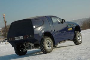

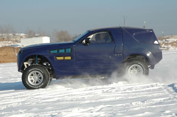

Первые пробные выезды состоялись еще без подключенного «передка». Но и без него событие имело значение. Как же это поедет? Поехало! Шасси по спортивным меркам оказалась действительно мягким, то есть, дискомфортных толчков, ударов и вибраций не наблюдалось. Однако передняя подвеска выглядела перегруженной — пружины оказались слабоватыми. Дали о себе знать более тяжелый каркас, выполненный с дополнительным запасом прочности, и перетяжеленный стеклопластиковый обвес. Так что, первый вариант пружин в дальнейшем уступил место более жестким. Здесь надо отметить, что усилие пружин замерялось на стенде, сконструированном Станиславом как ноу-хау еще для испытаний пневмоподвески мотоцикла. Сделан стенд из авиационных деталей: гидронасос на 250 атмосфер, система кранов, датчик. В принципе, устройство заслуживает своего патента.
Насколько можно было понять в зимних условиях на грязевой резине — разгонная динамика и управляемость в пределах ощущений от «цивильного» внедорожника с достаточно мощным бензиновым двигателем. Крены незначительны (а главное, судя по фото, кинематика подвески работает как надо!), рулевое легкое, малоинформативное, но достаточно отзывчивое. Впрочем, с обывательской точки зрения новоиспеченный боец производил впечатление одним только видом и, как не отметить — прямоточным ревом. «Открытый» голос 4,0-литрового V8, выпущенного всего лишь через две голые трубы, знаете, нечто особенное. Однако выхлопной тракт будет доработан, в том числе ради снижения уровня децибелов — это важно для гонщика со штурманом, ведь какой-то звукоизоляции кокпита не предусмотрено.
Конечно, по-настоящему оценить ходовые и эргономические качества этой машины могут только спортсмены-раллисты. И все же отметить непривычные условия управления мог бы любой, окажись он за рулем. Кстати, необычные ощущения испытываешь уже на стадии посадки. Высоченный порог и маленький проем требуют сноровки попадания в десантный люк БТР. Сами же дверцы удивляют прецизионной настройкой: установленные от Majesta замки выше всяких похвал.
