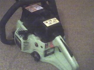

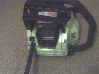

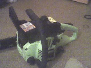

Второй год уже пользуюсь пилой Poulan в гараже по драва и на даче, на рыбалке. Жалоб у меня пока нет, обладает большими оборотами, простота в работе и мантаже, компактность. Маленький уровень шума. Шина на 16, хватает по горло.
Недостатки выявил: 1. строгое соответствие топлива, масла (которого почему то мало в городе) и их пропорции. (заводится будет с первого раза и не будет засераться свеча)
2. Те цепи которые у нас продают на пилы, быстро затупляются. (с хорошей цепью распилит бревно как масло горячим ножем)
сори за не гут фото.
Навязывать не буду так как сам не очень в них разбираюсь, но Poulanм доволен.

угу, у самого такая была пока вместе с дачей не сгорела:(  я делал смесь с русским маслом для двутактных двигателей, главное четко соблюсти пропорцию смеси, правда в инструкции к пиле и к ее родному маслу пропорция одна, а русское рекомендовалось с другой пропорцией. С родным канадским масло дымит меньше и звук приятнее. Главное натяг цепи и правильный угол шины, тогда будет резать как горячий нож масло, если туго или слабо, то будет не столько пилить сколько жечь. за 1.5 года эксплуатации цепи не менял и не затачивал, а в среднем пилил за раз по 3-4 бревна длиной 2,5 м диаметром около 15-20 см и штук -11 диаметром 5-7см на чурки длиной 35-40 см, раз в неделю стабильно, только чистил от опилок и следил за уровнем масла
впрочем для таких и больших объемов лучше маккулоч или что-то еще професиональное, там и стартер покруче (видел модель без кик-старртера, а просто с кнопкой, но и цена у них поболе)
для обычных объемов 16" самое то, 18 много, а 14" ну эт только для шашлыка тонкие лесинки пилить

Да есть такое изделие на работе. Используется периодически. По производительности, конечно, хуже чем электро на 2,5 кВт - ну так их никто и не сравнивает! Отказов не было. Лёгкая. С цепями - да, есть такая проблемка. Выход - править или менять. По топливу с маслом не скажу. Т.е. не смогу обрисовать разницу работы на нормальном/ненормальном. Во все бензоагрегаты (электростанции разных типов, насосы, пила, кусторезы) льётся говённый 76-й бензин и масло М10г2, хотя они на это не расчитаны, но терпят mellow.gif .
Какую шину выбрать всё же, думаю, надо самому смотреть. Большая шина в лесу практически не востребована, а вот в машине найти для пилы своё место будет сложнее.
ДЮЙМ

Poulan вполне надёжен в лесу. Даже 14" шины хватит. Цепей надо возить с сабой парочку. В работе не юзай по камням и песку, смотри внимательно, где пилить и что пилить и будет тебе счастье. Пару цепей угробишь - всё поймёшь. Я могу наточить. Приедь ко мне на работу, расскажу как избежать проскакивания Хай-джека. А какой взял? 1.5 или 1.2 ?

Ну по пиле скажу что у самого POULAN уже четыре года в оффроаде.За это время поменял одну цепь,причём просто за 500рублей купил и поставил-оченно доволен.Хай- джек это такая штука которую сломать почти не реально(кроме согнуть)То что камаз сказал про абсолютную чистоту механизма,не согласен,По крайней мере два домкрата в клубе вообще на сухую не работают.Надо домкрат в болото мокнуть или в лужу.вот тогда всё отсчёлкивается как надо.Про буратину(доска под домкрат)скажу что с болтами хренова будет тока на асвальте,а тема с болтами уже пройденая,дырки в буратине делать не обязательно,болты сами вдавятся в неё.Кстати затачивать болты вкрученные в домкрат не советую-опасно.И вообще если ты хочешь добится устойчивости автомобиля поднятого одним домкратом типа хай-джек-ЗАБУДЬ,машина всё равно будет ломится упасть в какую-то сторону.Ну вроде всё. wink.gif
