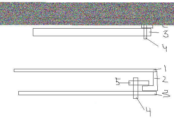

пару слов о воротах. вот вы набили внутренности пеной,ватой,пенопластом и начинаете крепить внутреннюю фанеру прям к швелеру двери например винтами. вот именно по этому железу тело из гаража и уйдет. вначале нужно прикрепить на швелер винтами переходную фанерную пластину а уже к ней внутреннюю панель ворот. чтобы теплый воздух внутри не соприкосался с металическими элементами ворот(даже через шурупы или болты.) тогда у вас не будет намерзостей на этих винтах и тепло максимально сохраниться.

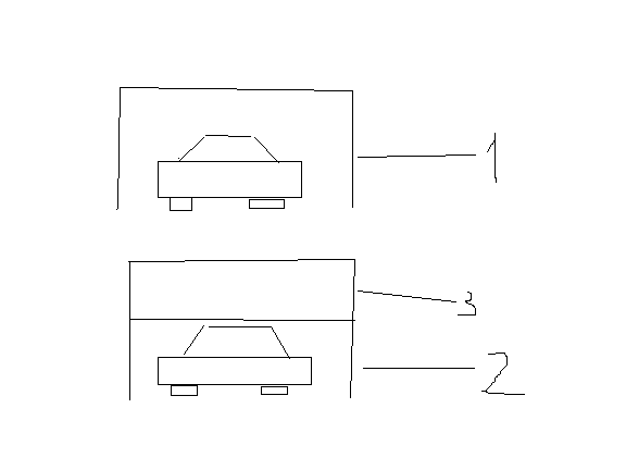

второе. у большинства вьезд в гараж выше машины и когда вы открываете ворота чтобы выехать/заехать то в эту "щель " выходит самый теплый воздух. сделайте за основной шторой еще и маленький навес из брезента, так чтобы он почти ложился на крышу машины при выезде.он не мешает вьезду и более высокой технике но тепла оставляет много.

вверху так как делают все. внизу один из вариантов как надо. 1-внешняя часть ворот, 2 уголок усиления ворот, 3 -внутренняя панель(фанера или т п), 4 болт(шуруп) держащий внутреннюю панель.5-промежуточная панель. снизу теплый воздух внутри гаража, который отдает свое тепло через шурупы уголку и через него на внешнюю сторону ворот и на улицу(поэтому у многих зимой внутренние шурупы покрыты инеем). поэтому напрямую крепить панель не надо,а вотчерез промежуточную панель само то.
а про ворота так. 1- обычный вариант:самый теплый воздух, поднявшийся кверху, выходит в щель мжду машиной и верхним створом ворот, 2- вариант со шторой (3)
