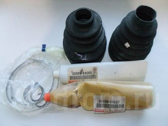

толик 49: special for you

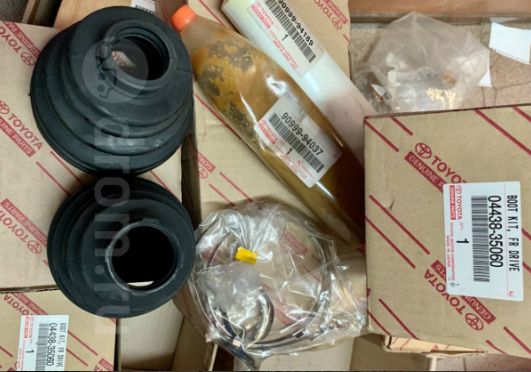

комплект пыльников 04438-35060 существует, поставляется с очень высокой вероятностью отказа поставщика, с очень большими сроками и по космической цене. это для онанистов. обычные рабочие люди на эти деньги лучше в отпуск съездят.

Цитата(Гидр @ 23.4.2020, 0:19) *
Gari, давайте не будем делать из темы кашу. и так сделали.
кроме того, я подчеркнул, что далеко не для всех узлов есть заводские тюбики.
Это просто как пример, просто не на все комплекты фото найдёшь в Гугле.
И главный вопрос: когда можно прийти в Вашу лабораторию (гараж) на экскурсию с бутылкой водки за пазухой ? biggrin.gif

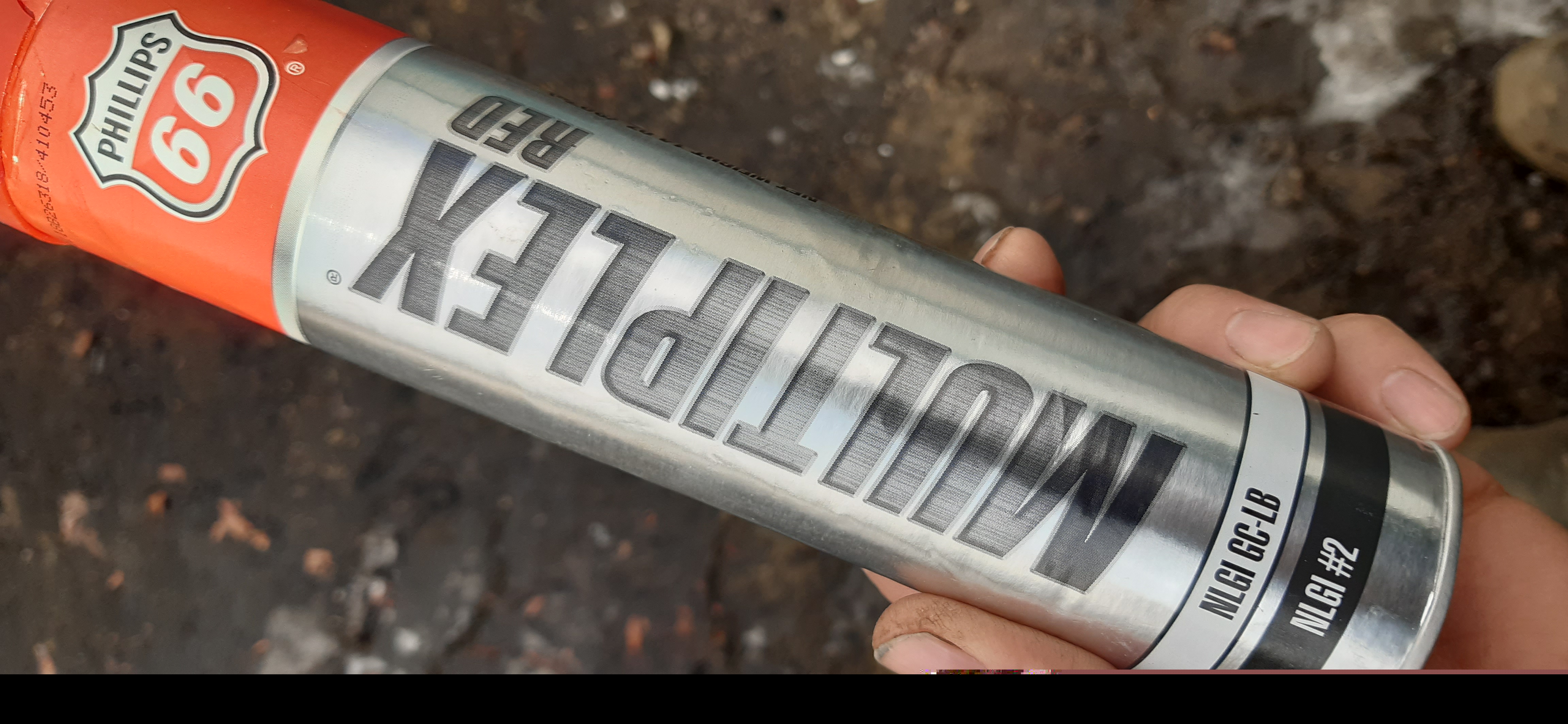

Вот об этом я и писал выше.
Абсолютно бесполезная информация.
Что делать?
Поставить машину и заказывать все это.
Или купить сейчас все необходимое, поставить и ездить дальше.
Про цену не спрашиваю.
Про то что надо это покупать заранее в надежде, что может понадобиться не пишите.
Это подходит для плановой замены, а заваливать гараж, дом барахлом, причем не дешевым, которое возможно и не понадобится это как писал Гидр, анонизм

Цитата(толик 49 @ 23.4.2020, 10:26) *
Эту для подшипников я так понимаю?
