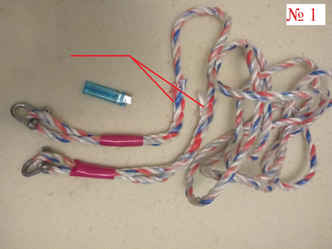

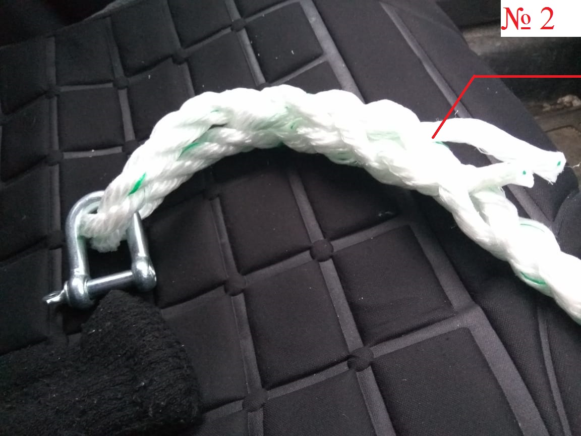

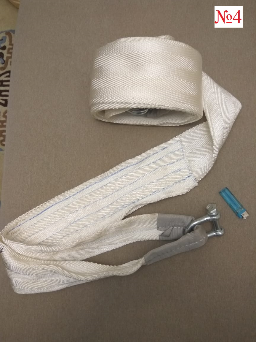

Прошу поделиться знаниями в этой теме. Готовлю свои машины к зиме. Легковушка массой до 2х тонн, и джип массой до 3х тонн. Встал вопрос укомплектовать их тросами. В наличии 4 разных троса.
Первый - старый 5 метровый канат сплетённый косичкой из обычный полиэтеленовой нити. шаклы маленькие
Второй - такой же, но новый 5 метровый канат с шаклами, и надписью "Бурлак" нагрузка 15 (!) тонн.
Третий - новый строп буксировочный однослойный, полиэстер, с крюками, длина 10 метров, нагрузка 5 тонн.
Четвёртый - новый динамический рывковый строп, полиамид, шаклы, длина 5 метров, нагрузка 7,5 тонн.
В первом меня смущает маленькая толщина каната, маленькие шаклы, кажется что под нагрузкой расплетется косичка петли. Полиэтилен скользкий, скрипит, плохо тянется, быстро размочаливается.Во втором толщина каната и шаклов больше, но косичка петли кажется ненадёжной. Заявленная нагрузка в 15 тонн явно завышена раз в 10.
В третьем не нравится слабая на взгляд прошивка петли. Прошит меленький фрагмент стропы. По тестам и отзывам допустимая нагрузка такой стропы не превышает 1 тонны.Четвёртый всем хорош, единственный недостаток полиамидной стропы - способность впитывать влагу и грязь, становится тяжелым, долго сохнет.
Рывковый строп (4) кажется надёжным, положу в джип. С остальным не знаю что делать.
Можно как то усилить петли в канатах (1) и (2)?
Стропы (3) хватит для легковушки?
Тонкий канат (1) может просто выбросить?

сообщение 2.11.2019, 1:32
самый классный трос - это советская строп-лента.
а имитация типа №3 это вообще херня полная.
№1 сразу в помойку.
№2 ну толстенький, с виду халасо.
№4 выглядит прям основательней. тут нужно спросить начальника транспортного цеха
п.с. я вообще не бездорожник, пусть старшие товарищи меня поправят
Спасибо! — ObiVan
