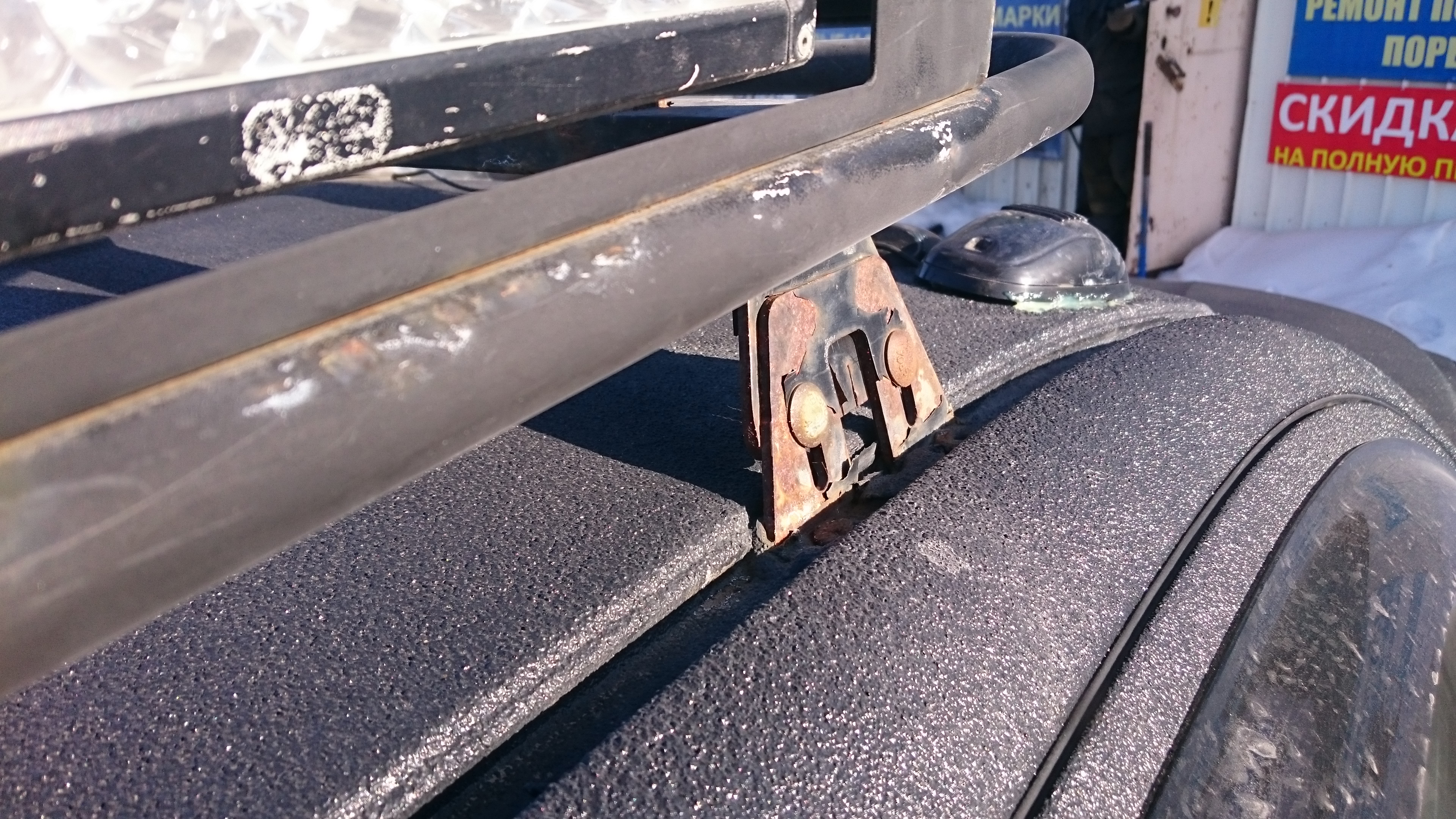

Infibel, Машина для трассы то ,что надо. ...
За машину не скажу, но вот разглядывал фото на предмет крепления багажника к самой корзине, на мой взгляд - хилый кронштейн и доставит проблем на грунтовке, я уже проходил, фото покрупнее можно?

ты не вкурил, я ж не просто так спросил от нечего делать, на той грунтовке откручивается то, о чем бы ты никогда не подумал и отламывается то, о чем бы ты никогда не догадался. Буквально на днях обнаружил выкрученные на треть верхние болты крепления передних крыльев.... wacko.gif . Но дело твое....
На Бердюжке (Ишим - Курган, кстати, тот участок уже давно отремонтировали) было все не так и всего 19 км. А грунтовки у тебя будет 2000 Колымы и тысяча Лены , Лена относительно Колымы это чуть ли не хайвей в перемешку с асфальтом, но и там есть просто зубодробильные участки, особенно до Нерюнгри. В 13 году Тында - развязка у Сковородки (160 км) 6 часов ехал, разгон до 40 км был уже счастьем smoke.gif

Сфотай кронштейны багажника.

Доброго времени суток...тут маленько выпал из общения..работа..сфоткал крепление...

Цитата(Infibel @ 5.3.2018, 16:30) ссылка доступна только зарегистрированным- не надежно что именно -
..... От магазина мы не уехали, подняв глаза на багажник я понял.. дальше движение не возможно, он был "живой", легко раскачивался на кронштейнах, которые и лопнули в углах. Воскресенье... 19 часов почти...куда...
вот у тебя стрелочку нарисовал в том месте , где у меня лопнуло
и пришлось
Цитата(GOLLANDEC @ 30.7.2014, 23:54) *
....спросил координаты сварного, в магазине с Камазовскими причиндалами объяснили как и где искать, нашли. Сварной оказался хороший мужик а не только хороший сварной, разгрузили с Женей шмудки, сняли девайс, к тому моменту уже были приготовлены косынки, заварил он быстрее, чем мы снимали - ставили, дай бог ему здоровья!....
делать таким образом
все 6 кронштейнов с обоих сторон. Возможно это будет перестраховкой - у тебя кронштейны короче по высоте и угол между багажником и крышей (точкой крепления) более тупой (как бы в распор идет). Сам решай.

Доброго времени суток..по кронштейну спасибо за дельный совет..попробую закрепить ещё одним болтом регулировку.асфальт конечно не даёт тех нагрузок))по поездке..так как по времени только начало мая то решил с Магаданом повременить и потратить эти дни на маршрут ковров -уральск-актырау-Ашхабад-Бухара-Самарканд-Душанбе-хорог-ош-Ташкент-Бишкек-Иссык-Куль-алма-ата-Астана-Костанай-ковров...отправляюсь 28.04 ..а к вам в Магадан все равно приеду)надо время подобрать просто!
