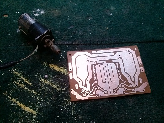

Вообще должно получиться что то типа такого вот. Ну тут я немного перетравил плату и вот недостатки выявились sad.gif

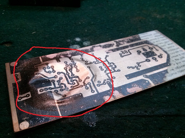

Ну что же-вырезаем платку по размерам из текстолита. Прикладываем напечатанный рисунок и проглаживаем утюгом. Рекомендуется где то 90 секунд,хочу сказать все зависит от качества текстолита. Тонер должен прилипнуть к меди. Да,забыл,перед этой операцией надо обработать будущую плату мелкой наждачкой. Иногда у меня медь вспучивалась от температуры. Короче определенный навык нужен. Потом кидаем все это хозяйство под струю горячей воды и пальцем трем-снимаем бумагу. Должно получиться как то так

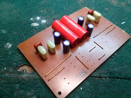

Ну что же,как видим конденсаторы входные (обязательно пленочные,не электролиты-условие для качественного звука) у нас не влазят. Дорабатываем плату. Для этого подчищаем место под них и рисуем отжатым на время у прекрасного пола лаком для ногтей проводники rolleyes.gif . Желтым цветом обведен не обработанный фрагмент платы,красным почищенный. Смотрим на плату,подозрительные места прорисовываем маркером для плат. Обведено зеленым

Ну поехали травить. Кстати о конденсаторах. Обязательно надо проверять их на емкость и параметр ESR перед монтажем

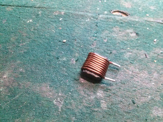

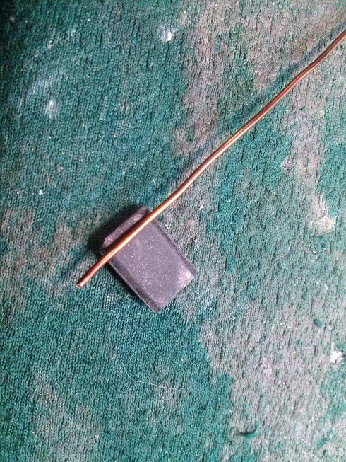

Пока суть да дело,намотаем дроссель по питанию. Стержень ферритовая антенна от ненужного радиоприемника

Ну что же вот что получилось после травления. Берем тряпку с ацетоном,чистим от тонера-остатков бумаги-лака. Потом проходим мелкой шкуркой. Не без недостатков конечно,но пойдет. Качество текстолита среднее,но медь чистая без вражеских примесей smile.gif

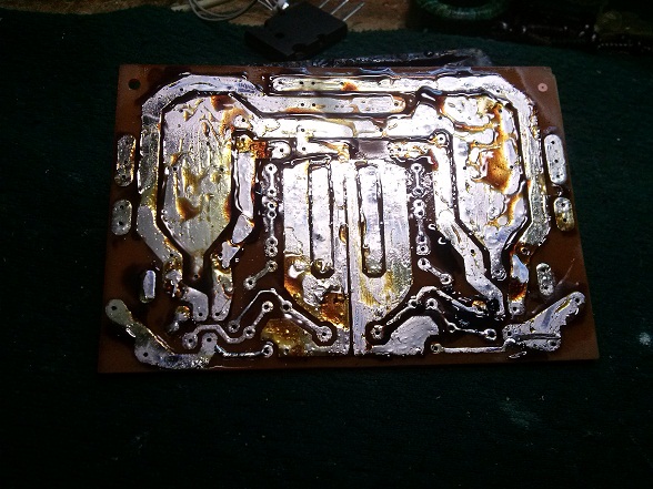

Ну что же,сверлим это все дело,предварительно наметив шилом и залуживаем
