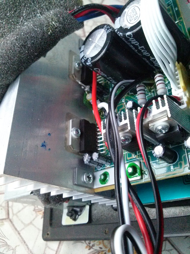

Решил попробовать сваять усилитель для автомобиля. Схему выбрал на микросхеме LM1875

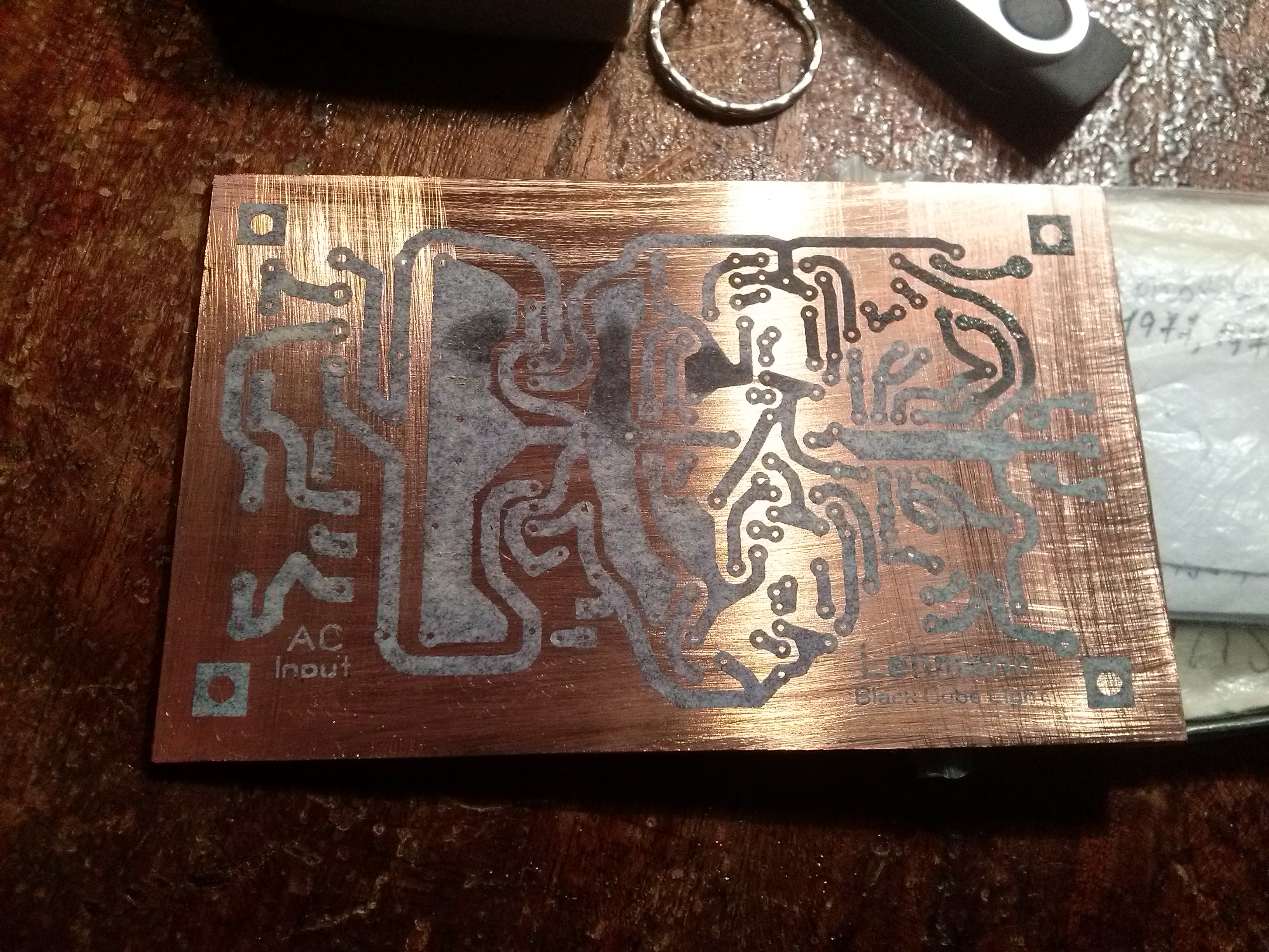

- - Andrey69   Ну что,начинаем арбайт над платой. Существует прог...   27.11.2017, 20:06

- - Andrey69   В качестве небольшого отступления. Вотъ схема окон...   28.11.2017, 19:48
- - Andrey69   Вообще должно получиться что то типа такого вот. Н...   28.11.2017, 20:36
- - Andrey69   Ну что же-вырезаем платку по размерам из текстолит...   28.11.2017, 21:39
- - elmont33   Прикладывали рисунок печати на текстолит. Шылом на...   29.11.2017, 0:16
- - Andrey69   elmont33, именно так. Без сноровки сложно,это да Ц...   29.11.2017, 11:19
- - Andrey69   ЦитатаИногда у меня медь вспучивалась от температу...   29.11.2017, 20:15
- - Andrey69   Ну что же,как видим конденсаторы входные (обязател...   29.11.2017, 21:44

- - Andrey69   Ну поехали травить. Кстати о конденсаторах. Обязат...   30.11.2017, 20:20

- - Andrey69   Пока суть да дело,намотаем дроссель по питанию. Ст...   4.12.2017, 20:30
- - Andrey69   Ну что же вот что получилось после травления. Бере...   5.12.2017, 19:38
- - Andrey69   Ну что же,сверлим это все дело,предварительно наме...   6.12.2017, 20:08
- - Andrey69   Поехали потихоньку. С входными конденсаторами угад...   7.12.2017, 20:17
- - Andrey69   Ну вот что то оформляется. Текстолит с одного края...   8.12.2017, 19:39
- - Andrey69   Конденсатоы не сразу удалось найти. Которые меня у...   14.12.2017, 20:09

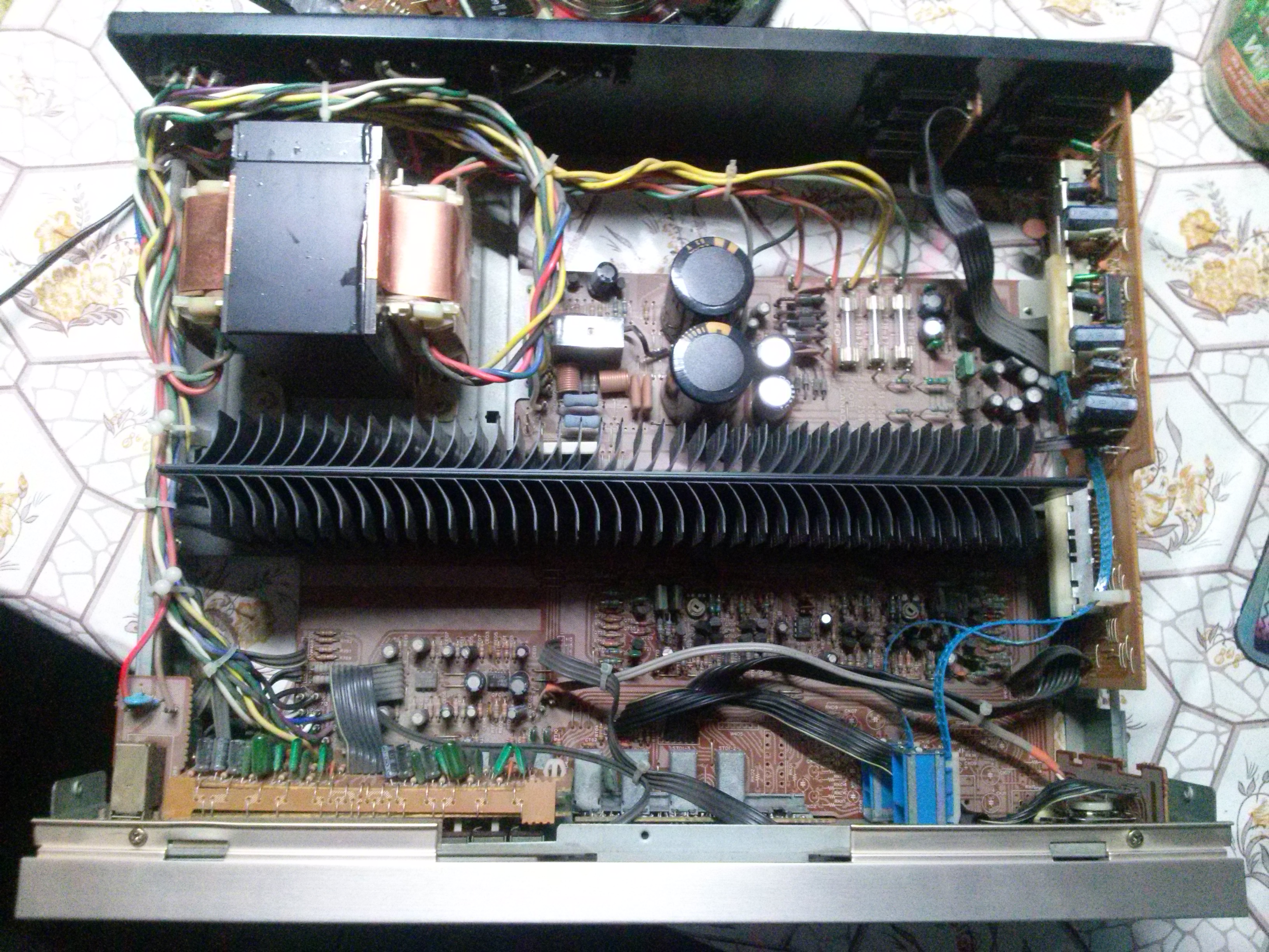

- - Andrey69   Пофлудить немного в своей теме. Ресивер Sony str-d...   7.4.2018, 18:38
- - dissector   сфотай чип ЦАПа ? )   8.4.2018, 1:16
- - Гидр   Andrey69, олдовая микруха стереоусилителя STK нужн...   8.4.2018, 1:25
- - Andrey69   Цитата(dissector @ 8.4.2018, 1:16) сфотай...   8.4.2018, 13:45
- - dissector   Akm4527 ... Неплохо ) Только цап развели, ацп нет,...   8.4.2018, 13:57
- - Andrey69   Да как обычно по масти,чего не знаешь что ли? Ц...   8.4.2018, 13:59
- - dissector   Все ждал пока скажешь )))) Цапцарапыч   8.4.2018, 14:10
