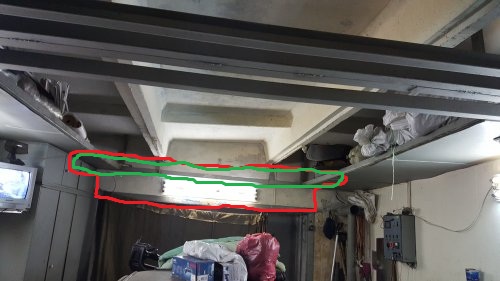

Нужен совет опытных людей. Гаражи строили без мыслей что машины будут увеличиваться в размерах, да и потом решили выкопать подвал, для этого залили пол и в итоге "полезный" проем ворот еще уменьшился.
Плиты перекрытия ПКЖ (П-образные с ребрами) опираются на стену где ворота и заднюю стену гаража. На задней стенке видно ригель на который опирается плита. На передней стена "полноразмерная", но подозреваю что тоже лежит ригель и является верхней частью проема для ворот. Так вот, по моим наполеоновским планам увеличить высоту проема сантиметров на 30. Подпереть плиты, чтоб не упали, вырезать проем и по сторонам "заход" для балки опорной. Вопрос в том, какую балку использовать, чтоб выдержала нагрузку. 20 двутавр выдержит?
Красным то где вырезать, а зеленым где положить балку.

Axel, подъедь к Егору, у него гараж напротив моего (немного левее в сторону города) и посмотришь воочию на свою идею с подьемом ворот при помощи двутавра. Парень он общительный, расскажет, объяснит. Там с улицы видно его гаражи, два рядом с двутаврами и анкерами.
