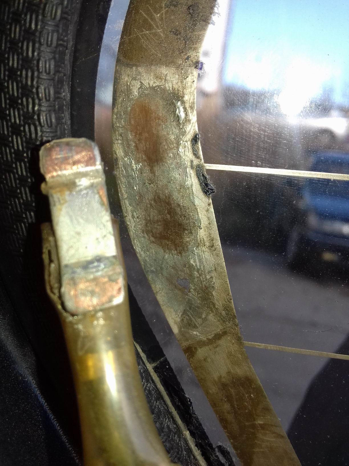

Где могут восстановить контактную площадку на стекле и припаять клемму? Клей не рассматривается.

Коллега на шевролете долго трахался. но не получилось и не нашел кто, сделаешь - напиши

паяльник и самому сделать не предлагать так думаю?

Пробовал и неоднократно

токопроводящий клей же продается

Так же пробовал, на нагреве отваливается, особенно на перепадах температуры зимой.

Найти миниатюрный болтик с гайкой, под его диаметр взять соответствующее сверло, просверлить контакт вместе со стеклом и стянуть болтом с гайкой. Наружние части гайки и шляпки болтика можно замазать эпоксидкой, чтоб возможно током не щекотало. В наружней части стекла можно и потай сделать под шляпку, тогда никто и не заметит.
Работа ювелирная, перед этим неделю не пить, чтоб руки не тряслись.

А если учесть, что стекло каленое, то просто нереальная. Малейшая неосторожность и нет стекла.
И думаю все равно не получится, лопнет оно из за перепада температуры при нагреве.

Поэтому и паял осторожно, возможно, плохо прогревал, но боялся именно трещины или раскола стекла, клей тоже не айс, про болтик даже и не думал - имел опыт сверления каленого стекла стола - даже на фирме просто рассыпалось. Так что так коллега и продал. Что дальше было - не знаю
