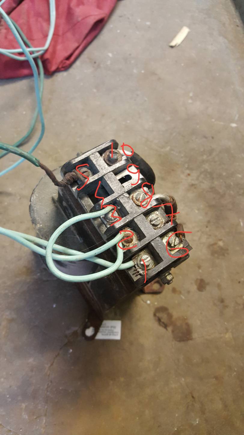

Помогите правильно подключить трансформатор осо 0.25 у5
На нем 10 клемм. К 1 и 2 подключена вилка 220в.
6 и 7 первичная обмотка.
8 и 10 вторичная обмотка 12в (померил 13.8в)
В инете вычитал что с него можно снять 12, 24, 36, 42, 110в.
С 12в все понятно, а как остальные? Или методом тыка вызванивать на каких клеммах появится нужное?
И с какой целью стоит перемычка между 2 и 3 контактом?

Привет. 12,24,36,42,110 это варианты производства этого тр. в твоем случае 12 в.
