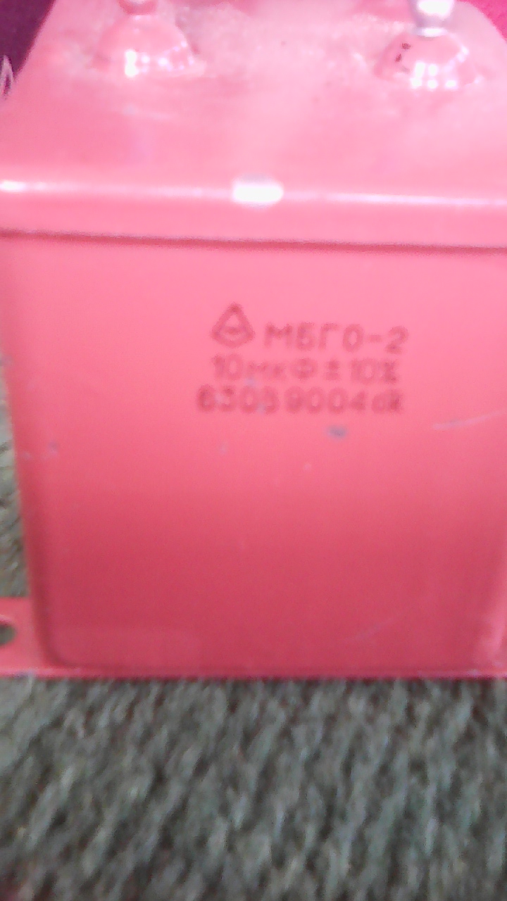

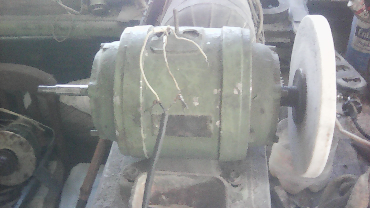

Уважаемые электрики. Подскажите пожалуйста как подключить вот такой двигатель. Замучился его с "толкача" разгонять. Параметры не знаю. Табличка стёрта. Работает от 220v (с разгона). Есть в запасе конденсатор МБГО-2 10 МКФ, 630В.

Насчёт конденсатора - тот, что имеется, слишком слабый, судя по внешнему виду мотора, он где-то 2,2 кВт/1500 об. Нужна ёмкость хотя бы микрофарад на 50. Подключать к свободному проводу и к одному из уже задействованных концов. Подключая к разным задействованным концам будет изменяться направление вращения.

Нет, не от стиралки. Это типа школьного заточного станка. Кожуха защитные я снял. Внизу имеются две кнопки. Фотнул неправильно.
А сопротивление между обмотками одинаковое, но сегодня возьму прибор поточнее и померяю.

Нифига о не на 380. Там кнопка пуска должна быть, не включения а именно запуска в нужном направлении.

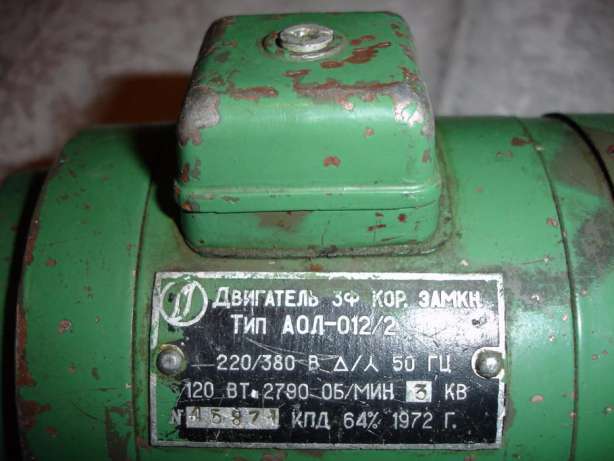

сообщение 2.7.2017, 15:03
так. по-моему это он и есть
[attachment=247654:PSX_2017...2_135833.jpg]
внизу на табличке надпись "электродвигатель однофазн. кор. замкнут." и дальше что-то, не видно, надо откручивать.
открутить?
за размер фото прошу прощения, сижу с телефона и понятия не имею как уменьшить
Спасибо! — МАН49

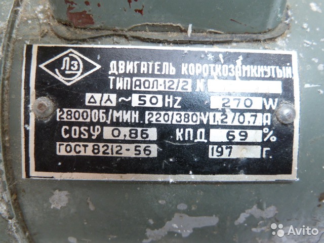

сообщение 2.7.2017, 15:21
короче вот
[attachment=247655:20170702_141814.jpg]
Спасибо! — МАН49
motk
сообщение 2.7.2017, 22:14
Сообщений: 7639
Спасибо: 3886
в этом корпусе походу разные моторы, вот:
Спасибо! — МАН49

HUNTER23
сообщение 3.7.2017, 0:17
Сообщений: 897
Спасибо: 1230
Авто: Nissan Bluebird 1984
МАН49, не забивай дурным голову. Имеется у тебя три фазы, вот и подключай к каждому проводочку по фазе...Как именно, я выше написал...
У Гидра мотор совсем другой, смотри тип двигателя - АОЛБ, и проводов у него именно четыре. А у тебя АОЛ - трёхфазный...
Ну если совсем непонятно - набери в поисковике "Подключение трёхфазного двигателя", там даже не схемы, а именно картинки есть, и несколько роликов на Ютубе...
