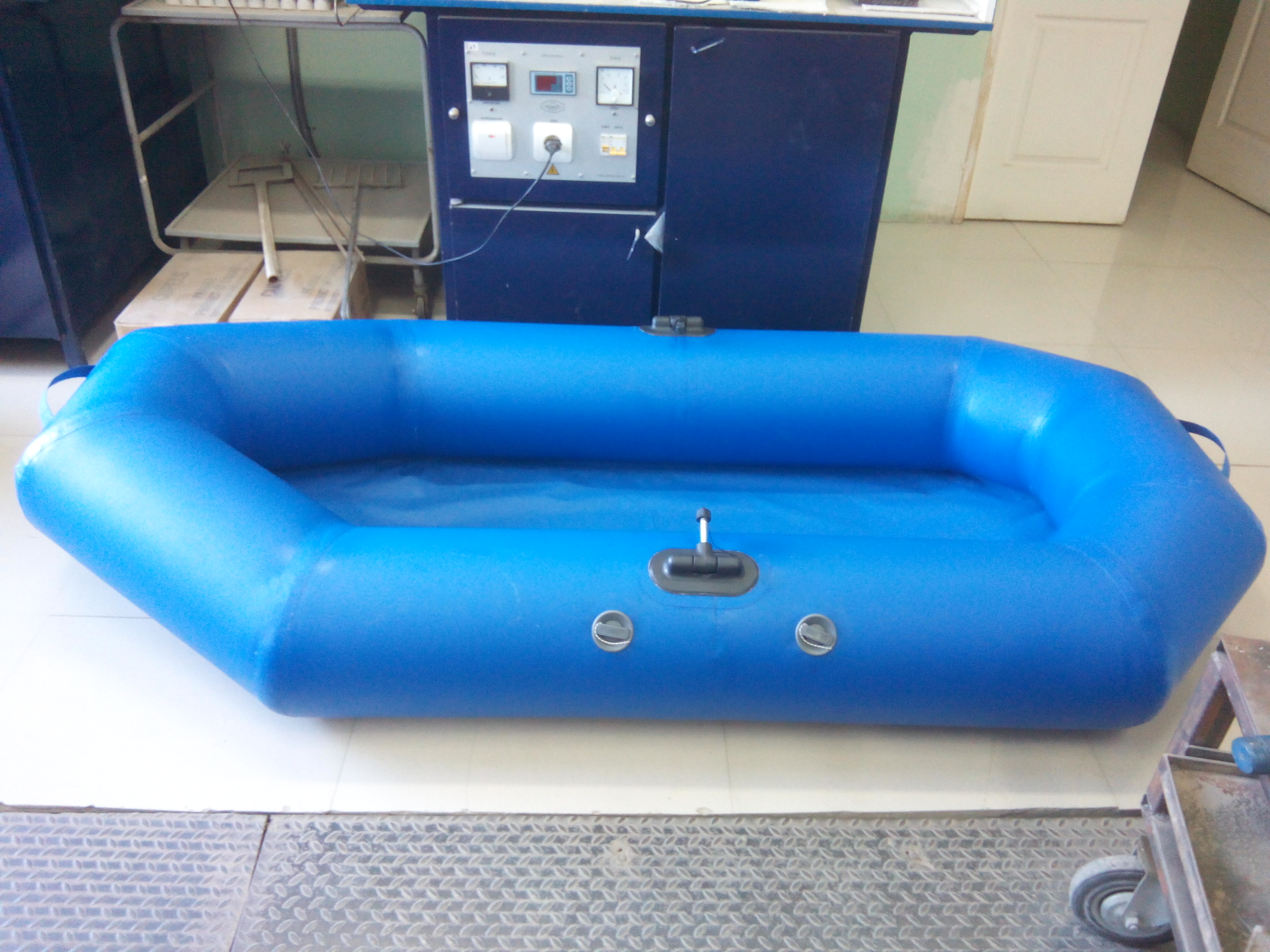

На днях закончил, результатом доволен.

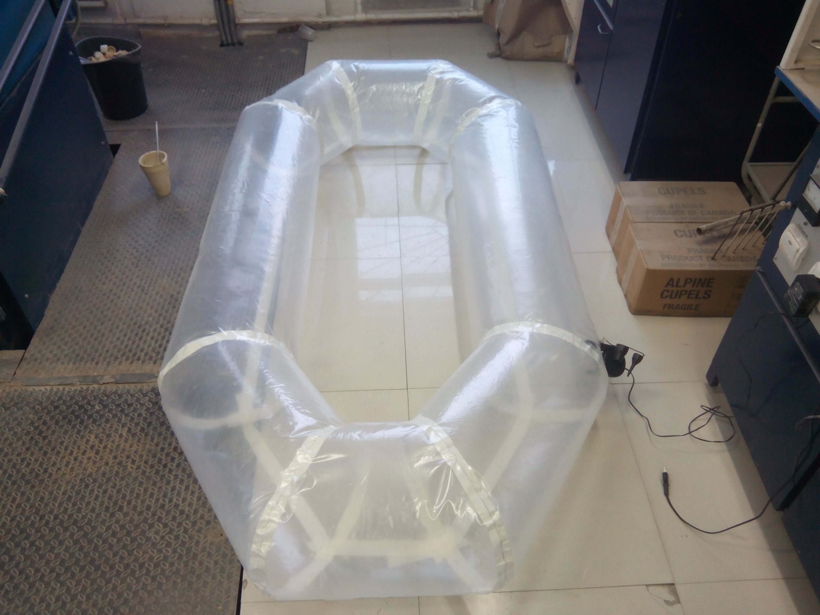

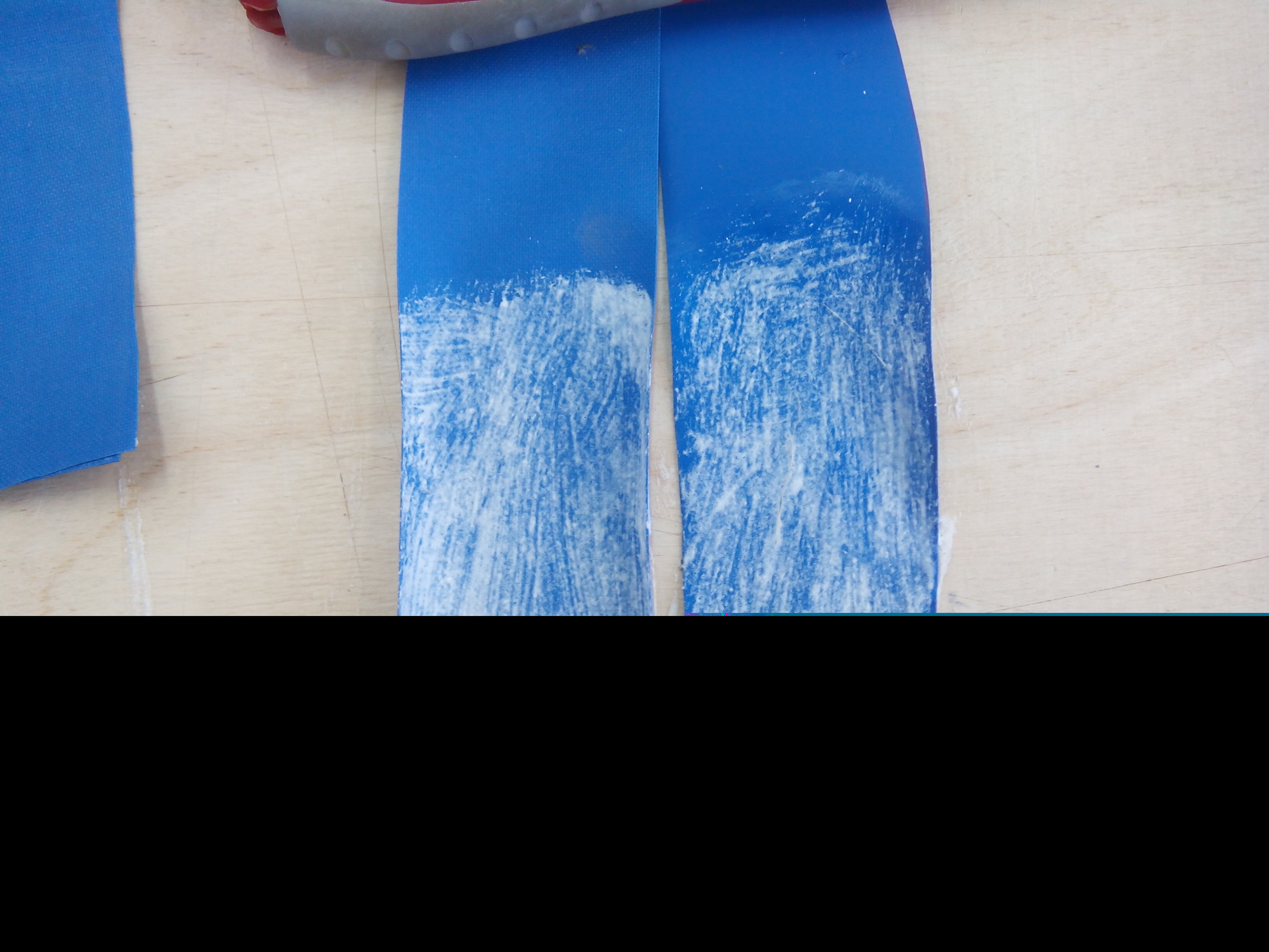

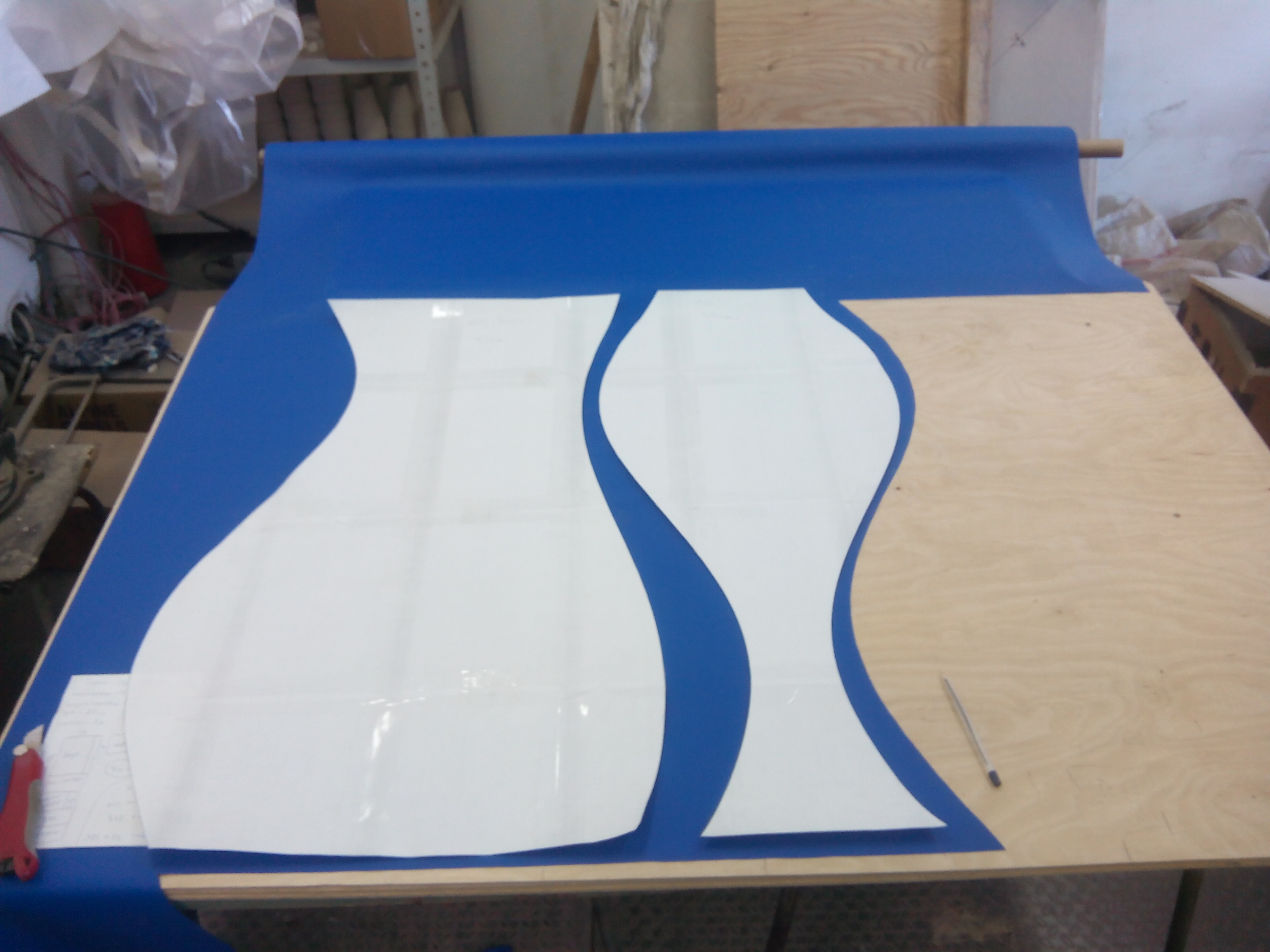

Желание с поработать с пвх было давно, но повод заняться этим делом появился недавно. После прошлой навигации, я решил что мне нужна максимально легкая небольшая на 1-2 пассажиров лодочка. Поиски по интернету ничего путного не дали, или не дорогое и тяжелое или легкое и дорогое или легкое и не дорогое, но не подходящее под мои задачи. Раз нет, надо сделать самому. Собрал инфу, купил ткань, клей, фурнитуру и сделал лодку: длина 210 см, ширина 105, баллон 30. Вес 3,6 кг На одном сибирском форуме нашел выкройки подходящей лодки, подогнал размеры под себя, распечатал и склеил лекала и собрал тестовую модель из полиэтилена. точнее модели было две, первая показала что лодка большая, уменьшил и сделал вторую модель. когда пришла посылка с материалами, собрался с духом и приступил к работе. Раскроил детали. клеил на полиуретановый клей Клейберг 900И, в качестве термостабилизатора добавлял 7-10% Изур-21. Клей с термоактивацией, то есть пока не погреешь феном совсем не липнет, для начинающих самое то, удобно работать, хотя скорость поклейки конечно ниже чем у "холодных" клеев. проверил качество клея, склеил две полоски пвх, после суток отстоя, попытался разорвать, куски ткани разрывались не по клею а потому что отрывался слой пвх от корда Сообщение отредактировал p.oleg - 29.4.2017, 22:50 -------------------- Какой смысл покупать машину, чтобы разъезжать по асфальту? Там, где асфальт, ничего интересного, а где интересно, там нет асфальта.
