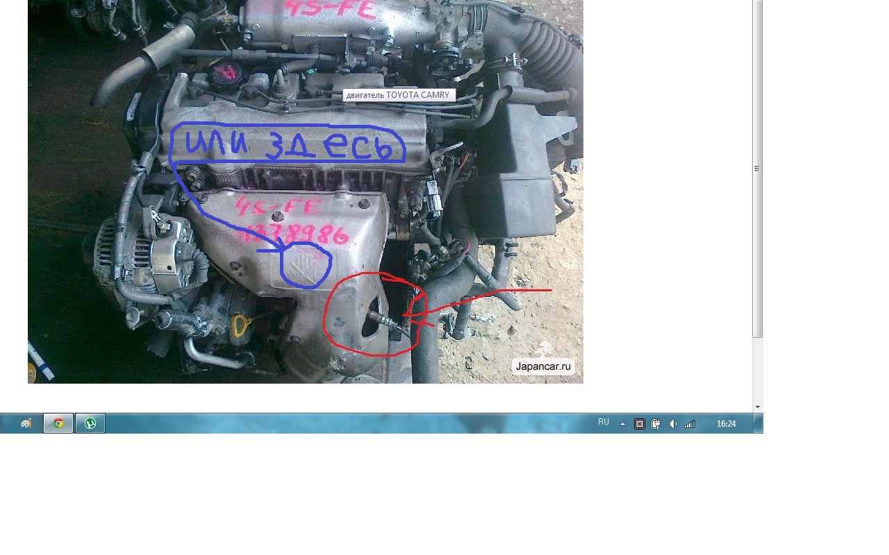

Несвоевременно прочитал данный пост товарища. Поэтому вопрос один - где эта лямба самая находится? Если можно, с фоткой)

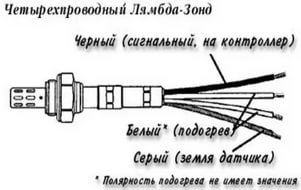

Лямбды бывают 1, 2 или 4-х проводные (на моем 1 проводной). Если у тебя 4-х, прилагаю рисунок, куда какой провод подключать.
ЗЫ.Снизу, где выхлопная, закручивается датчик темп. выхлопных газов (на него не обращай внимания).

Спасибо! — KaRaPuZ
