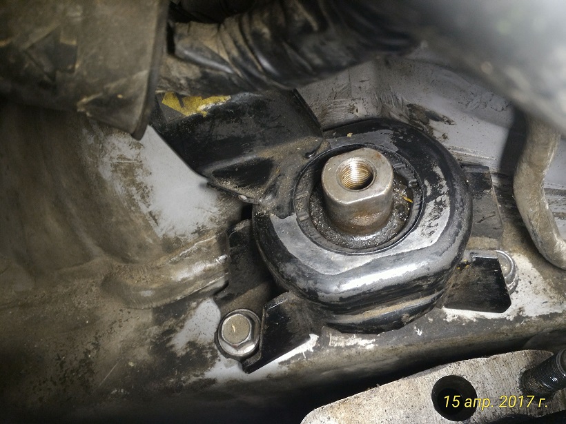

- - Bobuk   Сегодня освободили открутили гелевую подушку(прав...   14.4.2017, 20:43
- - Славентий   Цитата(Bobuk @ 14.4.2017, 19:43) Сегодня ...   14.4.2017, 21:30
- - Bobuk   ЦитатаА сама подушка в каком состоянии? ее не сни...   14.4.2017, 22:07
- - Gari   Так у женщин с гелевыми грудьми , когда они повора...   14.4.2017, 23:03
- - Bobuk   С виду вся целая. На ложероне не видно чтобы прите...   15.4.2017, 20:28
- - Gari   Bobuk: если Вы относитесь к обслуживанию авто с до...   15.4.2017, 23:17
- - Bobuk   Гари вы больны ? Ставьте на свою короллу резиновые...   16.4.2017, 0:55
- - Gari   Да вроде здоров, хотя только доктору известно ... ...   16.4.2017, 1:58
- - ObiVan   Гдето читал что гелий этот вытекать может. По конс...   16.4.2017, 13:37
- - Gari   Блин, какой дядя Вася придумал им такое название. ...   16.4.2017, 14:22
- - veter0201   Это самая проблемная из всех подушек на Камри/Вист...   16.4.2017, 15:02
- - Bobuk   ObiVan, подтеков не было, думаю что высох, либо на...   16.4.2017, 15:51
- - Gari   Ну а что делать, не самое страшное что может слома...   16.4.2017, 18:14
- - Bobuk   Конечно не самое страшное, ездить на японской маши...   16.4.2017, 18:57

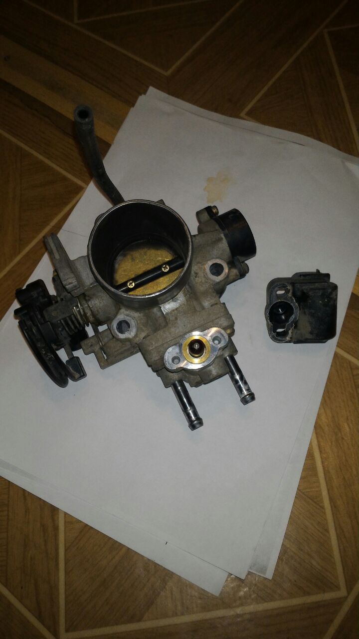

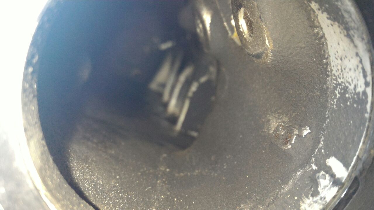

- - Bobuk   Танцы с бубном до сих пор продолжаются. В итоге за...   25.4.2017, 1:43

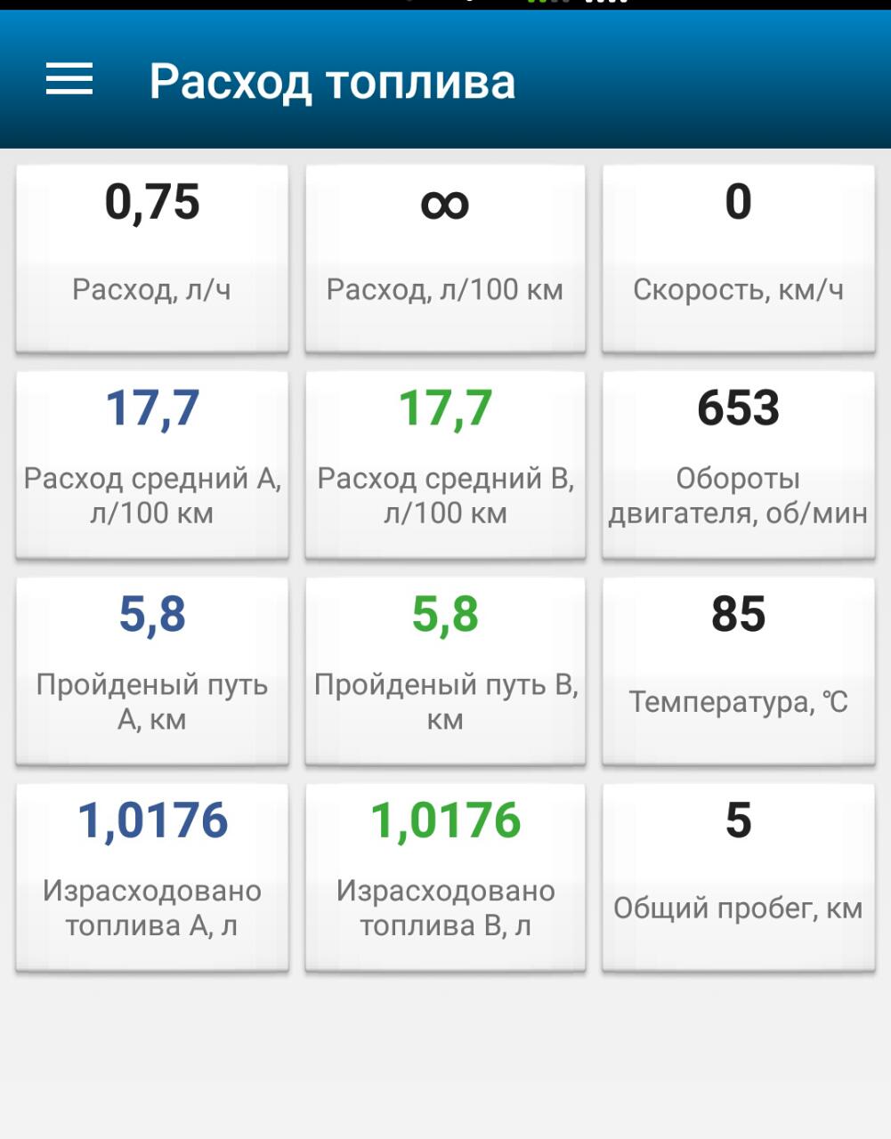

- - Bobuk   Обороты норма 650 Подкинул катушки другие, все так...   26.4.2017, 12:42
