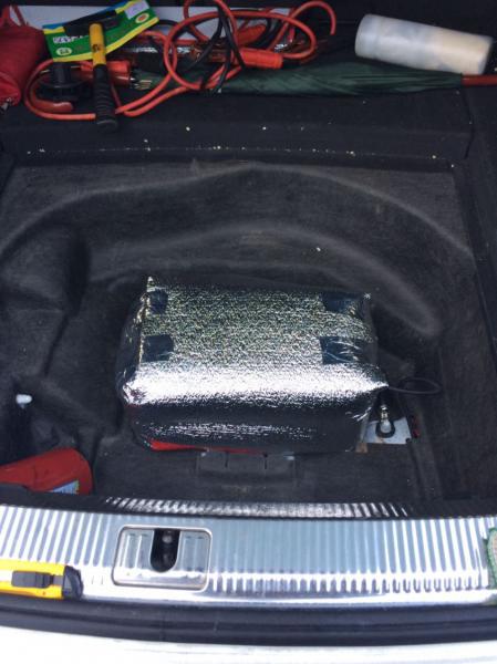

На Калининградском форуме написали -
Цитата(Lekar_295 @ 15 янв 2017, 18:10)
Приобретя новый аккумулятор, решил его сегодня облагородить.
Цитата(Кое-кто @ 15 янв 2017, 19:22)
Озадачили вы с утеплением, я например, и в Магадане никогда не утепляла, а тут зачем?
Цитата(Lekar_295 @ 17 янв 2017, 08:11)
В зимнее время, чтоб запустить дизель, у которого компрессия 32-35, требуется значительная сила тока. Отдавая эту большую силу тока при запуске, идёт резкий разряд АКБ. Чем чаще будут резкие разряды - быстрее осыпятся свинцовые пластины, одна-две банки коротнутся и придётся менять батарею.
Наверное и Вы знаете, что в морозы рекомендуют нажать рычаг дальнего света перед запуском и подержать его секунд 15-20. Для чего это нужно? Да все для того, чтоб ,,согреть'' электролит. Чем теплее будет электролит зимой, тем меньше, слабее и не такой резкий будет разряд.
Наверное и Вы знаете, что при зарядке АКБ , можно давать 10% ампеража, но все рекомендуют давать 5-6%. Почему? Да чтоб не было резкого заряда. Для аккумулятора очень вредно резкие разряды и резкие заряды - быстрее он выходит из строя.
Наверное и Вы на рабочем заряженном аккумуляторе периодически, раза 3-4 за год, не делаете подзарядку АКБ. Ну, ладно, не 3-4, а хотя б 2 раза: на зиму и на лето. А зачем? Ведь он же крутит стартер? Ведь он ,,необслуживаемый''! Да? Не особо многие вникают, почему так, а не эдак, инструкции не читают, правила эксплуатации не знают. Вот поэтому у одних автовладельцев АКБ служит 4-5 лет, и они это считают нормальным, а у других АКБ служит 9-10 лет.
Многие европейские автопроизводители , типа того же Опеля, с конвейера АКБ укутывают в специальный утеплитель( в данную секунду не вспомню название этого материала). Россия считается ,,северной'' страной и хоть мы проживаем в более благоприятном ( относительно) по холодам климате, но и у нас бывали морозы до -28°С. Одно дело снять АКБ на ночь в трескучие морозы из моторного отсека и совсем иная картина извлечь его с багажника или особенно из-под бампера...
ps лично я ничего не поняла happy.gif , но может кому-нибудь пригодится.
pps на всякий случай уточню, что у него Ауди
для дизеля эта манипуляция совершенно бредовая и вредная, если калининградские товарищи не знают, то на дизелях есть предпусковые свечи накала и пока прогреваются эти свечи, электролит как раз и прогреется
На бензинке фары включить перед запуском не помешает.
По поводу утепления акума (что на картинке), обьясните мне физический смысл? Утепление(теплоизоляция) делается для того что бы уменьшить передачу тепла от одного тела к другому, в данном случае от акума к окружающей среде, но так как неработающий акум сам по себе тепло не вырабатывает, то и температура у него будет такая же как и среды в которую он помещен. Так что смысла в этом совершенно нет.
Ну и по всем правилам безопасности АКБ должна находится в хорошо проветриваемом месте что бы исключить скопление взрывоопасного водорода, который выделяется в процессе зарядки АКБ

По укутыванию
Фигня какая-то
А если батарея под капотом то и нагреется она быстрее от тепла двигателя, если не укутана.
А укутанная будет долго оставаться холодной.
Зачем?

Да, верно, акб зимой очень холодный и от двигателя наверно хоть немного нагревается, а так будет стабильно холодный, т.к сам по себе не греется на а\м.
Да и про осыпание пластин - сейчас все почти акб идут с конвертерным сепаратором, что исключает осыпание активной массы с пластин.
Утепление необходимо если есть система подогрева акб от системы охлаждения, от предпускового обогревателя например.

А, кстати, он там ещё писал.
В одних авто АКБ стоит под бампером ( америкос, типа Стратуса) , у других в салоне, под задним сиденьем ( а металлические штыри выведены в моторный отсек - для ,,прикурки'', типа Таурега), а в некоторых - в багажнике ( типа Ауди).
У него, я так поняла, в багажнике.
Но в любом случае мне лично идея не показалась целесообразной.
Всю зиму плюс, со второго января по десятое поморозило, аж! - 13 было, а потом опять плюс.
Кстати, надо посмотреть где аккум стоит на моей машинке, задумалась, что за год я его ни разу не видела.

Вообще то аккумуляторная батарея, равно как и любая обычная батарейка - при работе выделяет тепло. И чем больше эта работа (разряд, заряд) - тем больше он нагревается. Толстая шубка из войлока или других подобных материалов резко уменьшит отдачу тепла (полученного от своей же работы) аккумулятора в атмосферу. Т.е. после долгой стоянки шубка конечно не поможет, а после заводки и последующего движения - сохранит полезное тепло.
Но ведь мы ВСЕ знаем, что батарея охлажденная до минусовых температур, просто не берет заряд(не заряжается). Тогда как она нагреется.
Наверно она нагреется когда нибудь, но за это время на машине и багажник нагреется от салона.

толик 49: отдавая она тоже греется. При минусе будет зарядка, только с меньшей пропорцией. Ну а чтоб вообще не гадать и не забивать голову всякими мыслями - можете купить аккумулятор предназначенный для работы в условиях критических, отрицательных температурах smile.gif
