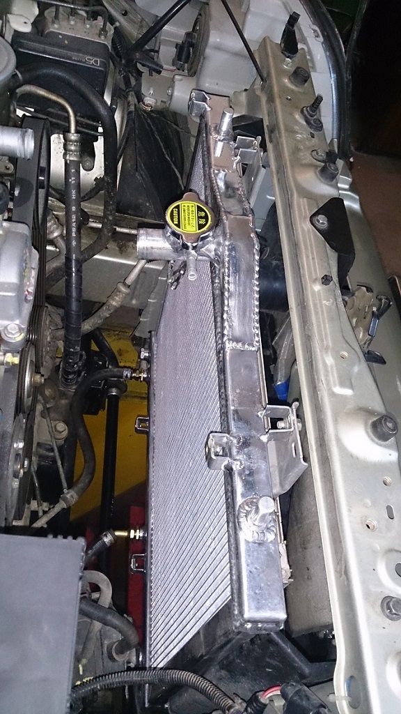

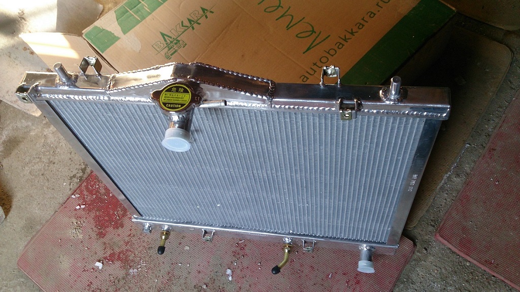

Полностью "люминиевый" радиатор супер-решение, себе поставил и не жалею, второй год тьфу-тьфу-тьфу!
Спасибо! — Borman

BusH, где брал?
